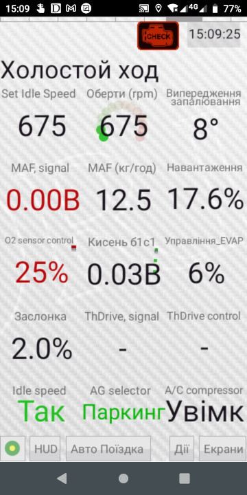

      27 марта 2023 в 17:39 Гілками Прикріплені файли (0 завантажити)
Dns_kobra 26.03.2023 14:42 пишет:
Имеем вводные. BMW 328 N20B20 мотор (не думаю что суть в нем). Полностью исправный заехал на ТО+замена свечей.
1. После ТО нормально завелся проехал 1 км и машину начало колбасить. Появился чек.
- мысль 1, свечи фуфло.
2. Возвращаемся на СТО, читаем ошибки (Пропуск в 1 цилиндре)
3. Меняем в 1 цилиндре 1 свечку на старую.
4. Выезжаю и картина повторяется почти сразу.
5. Возвращаюсь, читаем ошибки. Ошибка по 1 цилиндру.
5.1. Возвращаем старые свечи. Выезжаю и картина повторяется, но уже держу путь домой.
6. С горем доезжаю домой на хрен пойми как троящем моторе.
7. Приезжает сегодня спец под дом. Читаем ошибки, пропуски в 1 и 3 цилиндре.
И теперь вот загадка, что за [*****]? У меня пока в теории варианты:
1. Свечи поставили фуфло и свечи убили катушку\и.
2. Феноменальное совпадение смерти расходомера с заменой масла.
3. Ваш вариант?
Ні, ну бнв звісно така річ в собі, але хіба можна якось прив'язати пропуски запалювання до виходу з ладу розходоміра? Його поломка тягне за собою помилки по лямбді, що логічно, на фото внизу покази в мене при несправному MAF, при цьому ніяких пропусків не було, тому я б казав першим ділом треба грішити на свічки/котушки.
Можна поміняти місцями свічку/котушку першого і другого циліндра, якщо в першому зникнуть і з'являться в другому пропуски - все однозначно буде.
