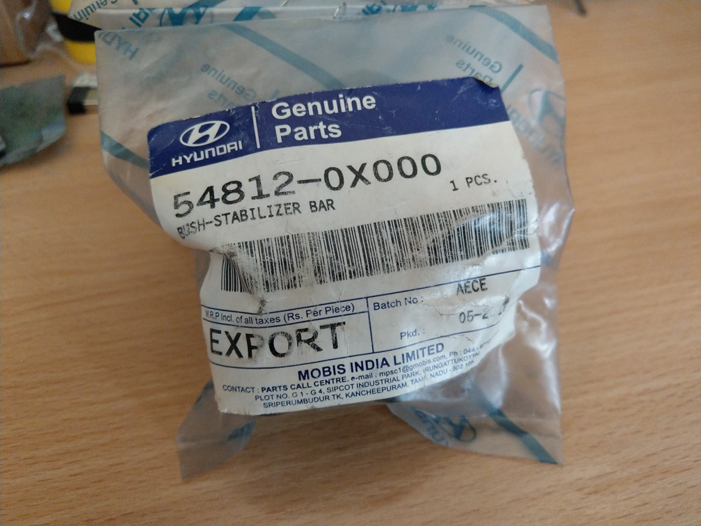

Загалом саме ця втулка буває в продажу або оригінальна, або від ще одної якоїсь компанії. Й оригінальна втулка, схоже, завжди буде доволі старою.
Наскільки розумію, тим не дуже поширені старі автомобілі й незручні, що деяких запасних деталей з часом може не бути в продажу. І якщо деякі деталі можливо знайти на розбірках, якщо деталі не сильно старіють, то інші, наприклад, різні гумові деталі з часом деградують. Значить, у разі придбання автомобіля, якому понад 15 років все ж краще купувати якусь доволі поширену модель.
Ніяких ISO або згадування інших стандартів на упаковці немає.
Упаковка з втулками виглядає приблизно так
Тобто максимальний строк зберігання до 15 років.Загалом саме ця втулка буває в продажу або оригінальна, або від ще одної якоїсь компанії
Змінено Mr. Y (09:40 11/05/2023)
