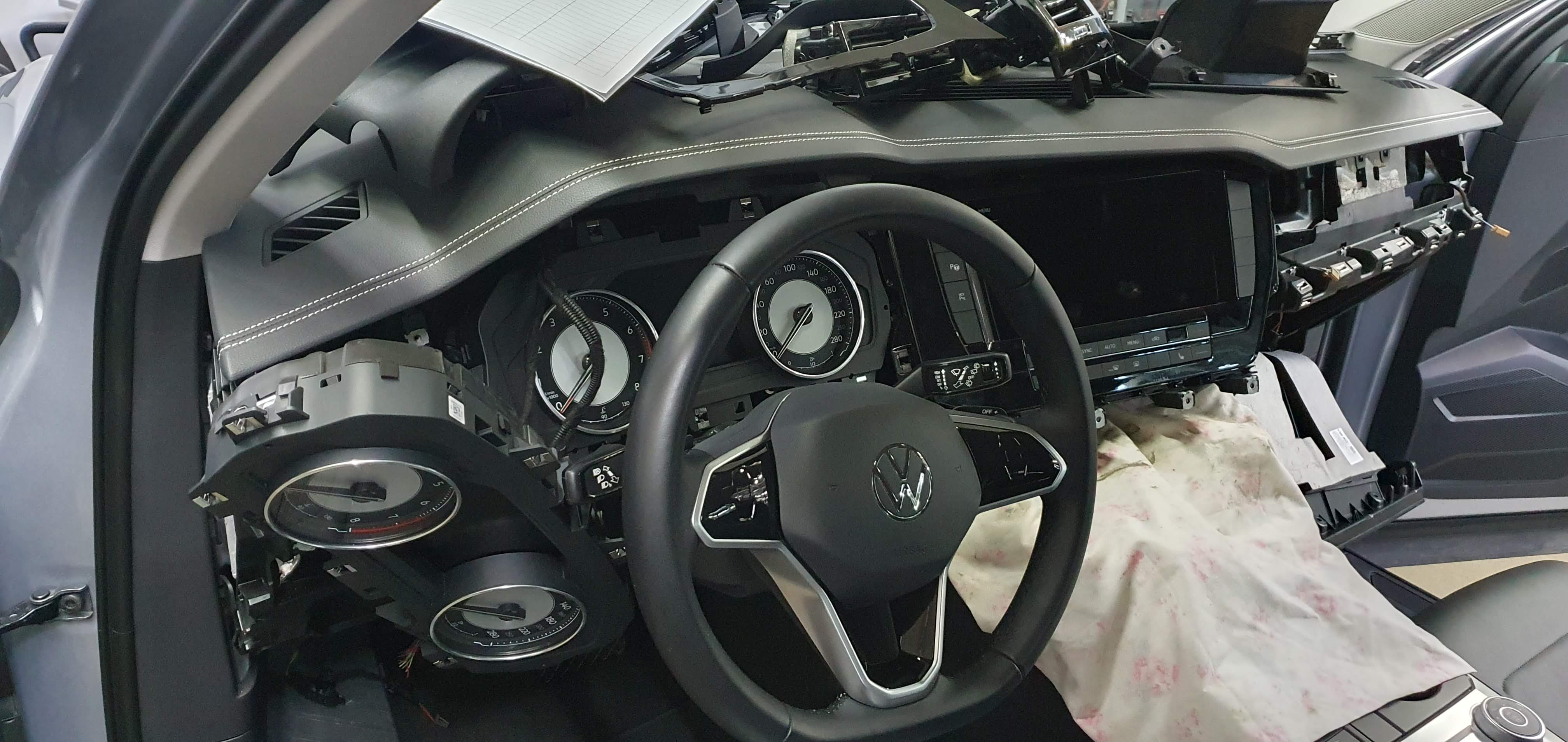

Є туарег CR. Робили на ньому офіціали цілий тиждень діагностику (інша проблема), забрав авто і бачу таку картину (дивіться відео). Якщо вимкнути запалювання і не виходити з авто, то стрілки божеволюють, зьявляється звук і стрілки стрибають і так кожні кілька секунд до безкінечності.
Офіціали розводять руками, хочуть запрос у Німеччину слати. Акум як новий, повністю заряджений.
Якщо ввімкнути в авто світло чи інший електроспоживаж, чи відкрити двері, то стрілки перестають стрибати.
Хтось з таким стикався?

Спробуй поставити інший акумулятор

Пусть офы и парятся, раз внесли неисправность, ты все равно своими силами это решать не будешь. Причин может быть масса, от просадок в бортсети, от глюков какого-то блока, который не может заснуть, или банально где-то хреново разъем надели пока ковырялись, а может приборку запороли, может, какую-то адаптацию надо было делать после вмешательства
Беглый гугл показал, что проблема не единичная на ВАГах, но волшебной таблетки нет.

Доречі проблему вирішили через 4 місяці лише гарантійною заміною щитку приладів.
