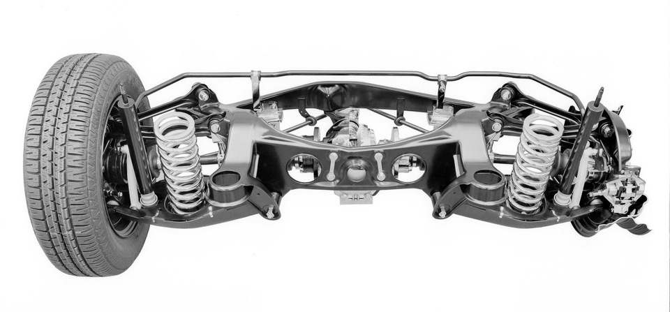

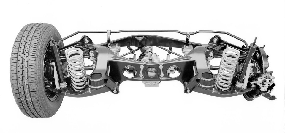

Під мерса вони отакі:
Пружина стоїть посередині нижнього ричага, і знизу є отвір, через який той ніпель і стирчить (нижче картинка). Але є тема, зробити отвори зверху, посередині чашок, і вивести їх туди, в багажник, під'єднавши до лінії.
Взагалі той отвір знизу для зйомників, але задні пружини можна, без ризику дістати по мармизці, і без них зняти/поставити, то не складно. От передні - там уже без зйомника екстрім
