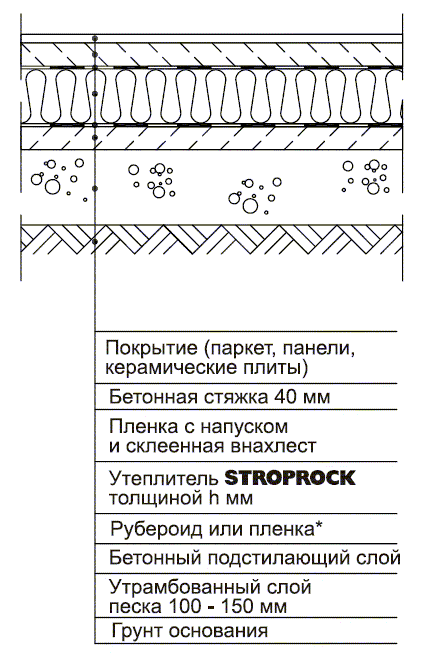

Имеем коробку.Полы земляные,до уровня чистого пола 30-40 см.Думаю над устройством пола.На читсую будет укладываться в кухне и службах плитка,а в остальных комнатах ламинат или ковровое.Пока приходят в голову следующие варианты:
1.Бетон 10-15 см,,потом пенопласт 5 см,сверху бетон 5-10 см.
2.Бетон на всю толщину,а сверху фанеру 10-12 мм.
3.Недавно услышал про гранулы пенопласта,которые можно добавлять при приготовлении бетона.
Главная цель-максимально теплые и сухие полы.Еще думаю над тем,где разместить гидроизоляцию чтобы влага не проникала. Буду рад любым идеям и подсказкам.

      18 декабря 2006 в 14:27 Гілками Прикріплені файли (10 завантажити)
Склеить рубероид не проблема и вопрос не по стоимости материала,а с точки зрения надежности.
Если это тот древний рубероид, который на бумажной основе, то надежность его весьма сомнительна. Если современный "еврорубероид", то это будет крута. Но его надо два слоя крес-накрест наплавлять, и можно будет плавать . И подложку тогда - не песок, а подушечку из обедненного бетона. И углы строго по технологии. И это весьма недешевый вариант.
А полиетилена у меня есть огромный рулон,так что тут даже проще.
Обращаю внимание, что полиэтилен везде рекомендуют очень плотный - 200..250мкм. У нас в основном же продают 50..120мкм. Можно рискнуть положить в пару слоев и строго следить, чтобы не повредить в процессе укладки бетона (хотя возможно ли это .. растянется где-то в углу..).
Фанеру хочу положить для дополнительной теплоизоляции
Фанера - это не теплоизолятор. Того же эффекта по улучшению теплоизоляции можно получить, если купить подложку на 2-3мм толще (что заметно дешевле, чем фанера).
но рассматриваю еще пенопласт в слои между бетоном,как под теплые полы делают.
Вот это правильно. "По нормах" для полов на грунте должно получаться где-то 50..100 мм утеплителя типа пенополистирола. Пример конструкции на взят сайте роквула:
