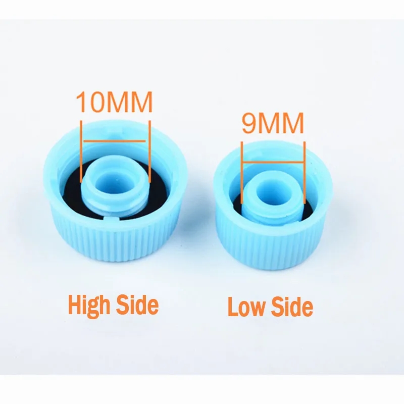

Последней перезаправки хватило на 2 лета . Опять не работает . Травит через заправочный золотник , проверить очень легко . Золотник тогда я заменил , но все равно хладоген ушел . Лучший вариант , это металлический колпачек с прокладкой . Везде пластиковые . Возможно , кто то такое встречал ?

Нет металлических, да и не затянешь там металлический колпачек с металлической прокладкой - алюминиевый заправочный порт не выдержит. А с небольшой утечкой и пластиковый с прокладкой справится. Золотник должен держать без всякого колпачка. Может золотник плохой или вообще травит где-то еще?

Металлический накрутится так же как и пластиковый + там рез . прокладка . У китайцев все есть
такого типа https://prom.ua/p988048734-metallicheskij-kolpachok-port.html
У меня травит , думаю у большинства тоже , только они об этом не знают

Такой будет держать не лучше пластикового. В пластиковом такая же прокладка
Понятно ) У меня не было там прокладки . Я поставил ту что от трубки на осушителе . Просто не знаю какая должна быть , да и на схеме нет прокладки .

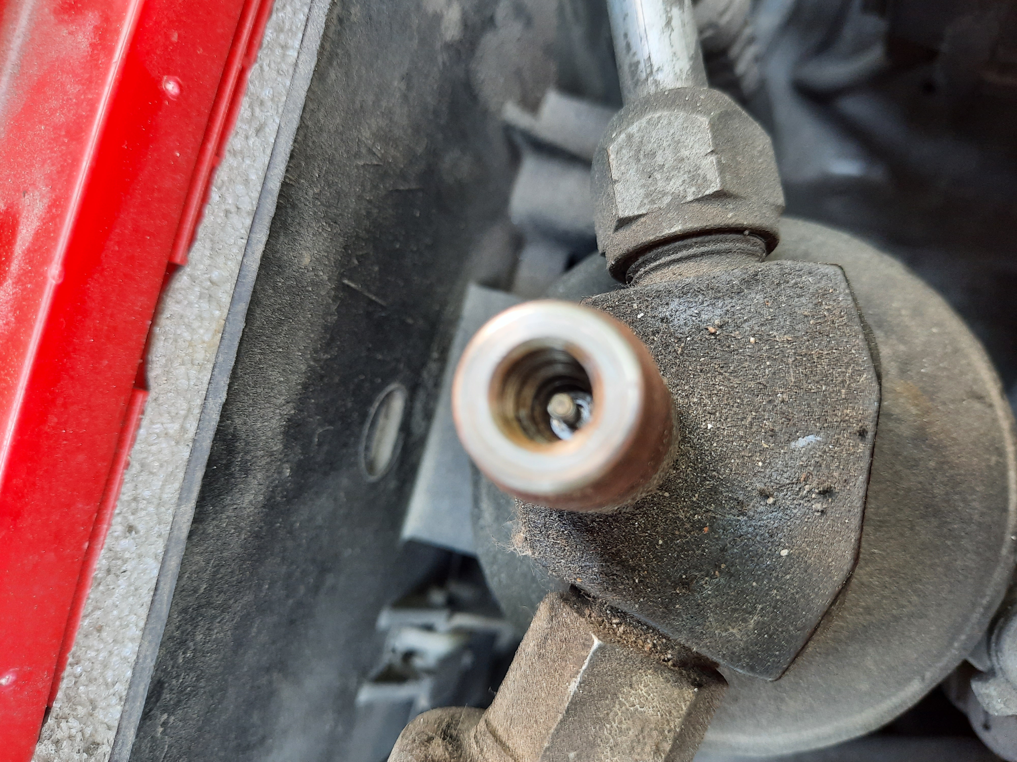

Кажу ж міняв ( в мене ціла коробка з аліка ) , рідний травив так само як і новий . Воно ж не сильно травить , а потроху . Ковпачок саме для цього )

Хм... а як тоді він витримує при заправці і накручуванні на них манометрів?
В мене такий , не алюмінєвий До речі , система не порожня , трохи лишилося . Пшикає

Щоб гарантовано не травило, треба металеву пробку з металевою прокладкою затягувати, а такого знущання сервісний порт не витримає. Манометри при заправці взагалі на швидкоз'ємних з'єднаннях.

Gavik 25.05.2023 19:18 пишет:
Если посмотреть на первое попавшееся фото колпачка, то там прекрасно видно прокладку.

перевір датчик тиску на радіаторі кондиціонера. В мене якось прямо через роз'єм травило
В мене травило з верхньої трубки ( що на фото ) , вона чомусь не дозатянотою була . Замінив прокладочку , та затянув . До цього два рази дивлились , та перезаправляли у спєціалістів
