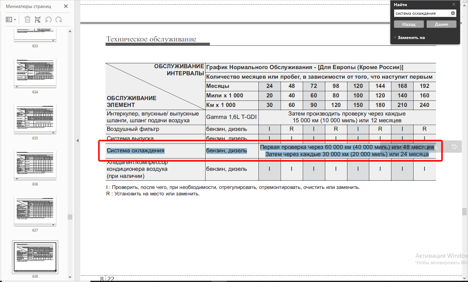

Чим заспокоїли? Антифриз повинен стояти на місці: на холодну - рівень MIN, на горячу - рівень MAX. Особливо на новому авто. Він не міняється раз в рік, як масло, відповідно повинен бути стабільний рівень в системі.
Максимум, за рік може зрушити від позначики max/min на 5 мм.. Ну 10мм - то вже край для "випаровування". Десь в системі охолодження/підігріву є дефект, це я як власник 3го корейця кажу. Ні на одному антифриз за рік нікуди не дівався настільки критично. Якщо пропадає - шукати куди саме.
В першу чергу шукати по магістралям, особливо, якщо двозоний клімат в авто. Перевірити, чи працюють коректно вентилятор/вентилятори. Потім задавати питання помпі, радіатору ну і вглиб моніторити.. Краще знайти місце прориву або самостійно, або за допомоги іншого сервісу, окрім офіціалів. До офіціалів вже їхати і тикати пальчиком в місце прориву, якщо знайдеться. За пару років в місці витоку (якщо назовні, а не в двигун) вже має бути добряча пляма від парів цієї жижі.
Щоб не розводить холівар на тему, ось скрін з інструкції до KIA Sportage 2020 р.в. Як видно, перша перевірка - через 60к км, або через 48 місяців. І весь цей час рідина має бути в системі;) Тобто, якби ТС не дивився на той бачок, то вже була би заміна ДВЗ як мінімум.
Чим заспокоїли. Антифриз повинен стояти на місці: на холодну - рівень MIN, на горячу - рівень MAX
