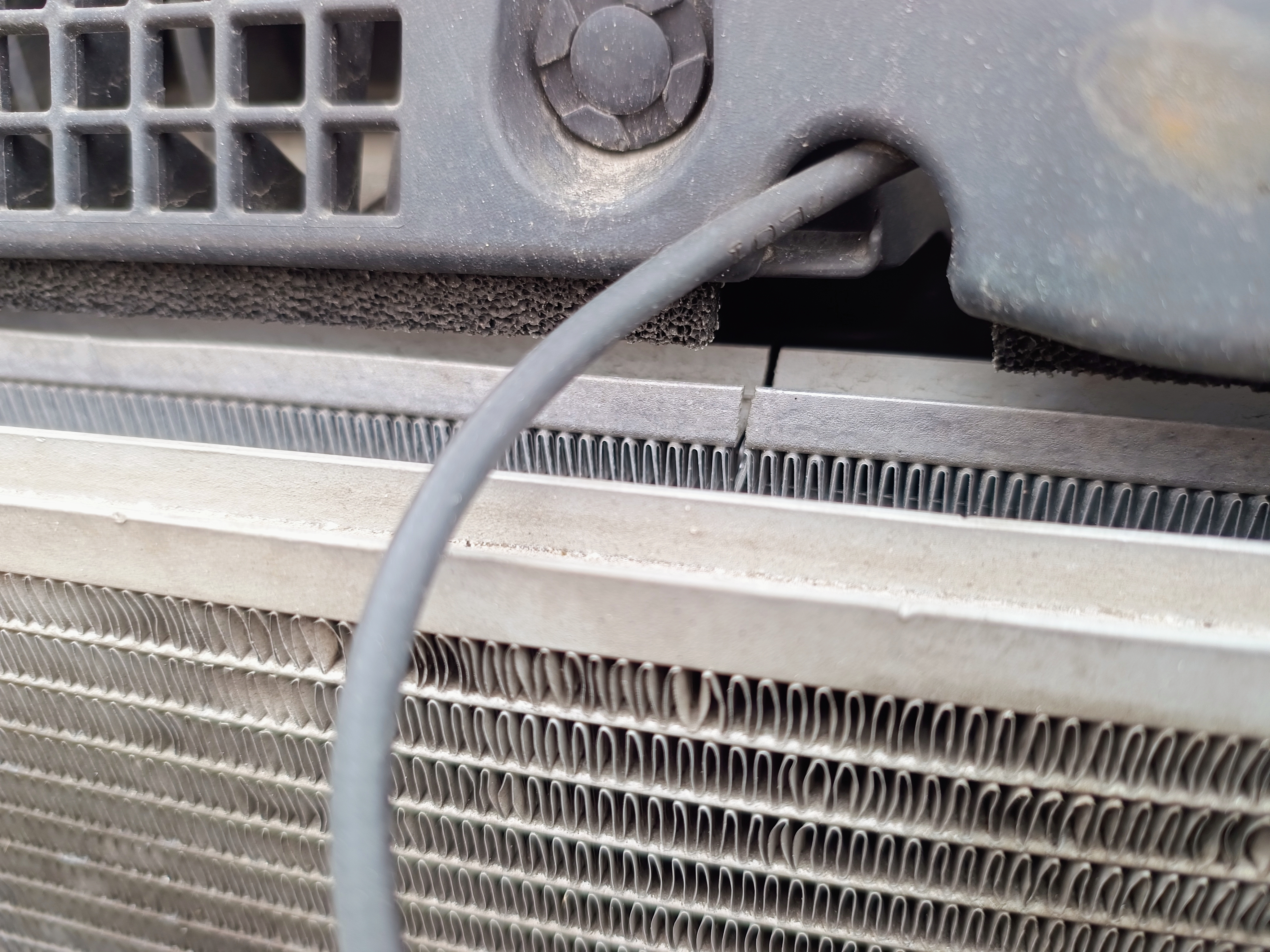

      11 февраля 2024 в 12:57 Гілками Прикріплені файли (0 завантажити)
Сьогодні подивився на встановлений після літніх подій радіатор- побачив отаку красу. З іншого боку таке саме. І ще пара поменше тріщин.
Втф?
Змінено hugo-smk (12:57 11/02/2024)

Re: Гріється авто [Re: hugo-smk]
      11 февраля 2024 в 13:26 Гілками
А где трещины? Вижу заводской разрез для компенсации расширения. Он у всех так делается.
Сообщения: 4684
С нами с 12.01.2014
Re: Гріється авто [Re: Sillent]
      11 февраля 2024 в 13:27 Гілками
Sillent 11.02.2024 13:26 пишет:
Оце новина для мене)
Дякую!
28 лет за рулем,
Сообщения: 2510
С нами с 26.06.2010
      11 февраля 2024 в 13:34 Гілками
hugo-smk 11.02.2024 13:27 пишет:
Дякую!
Так физика же.
На многих алюминиевых рамках радиатора так делают.
