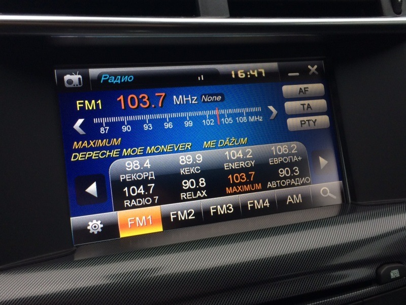

мабуть я невдало запитав. Тому ось фотки
Це все що є в додатку Радіо.
А це версія ПО та ще чогось

в мене навіть не те щоб скидалось, взагалі нема такої функції як запам'ятати. Вже начитався всіляких форумів, схоже що доведеться перешивати її. Спочатку спробую іншу оболонку
П.С. Знайшов як воно має виглядати
