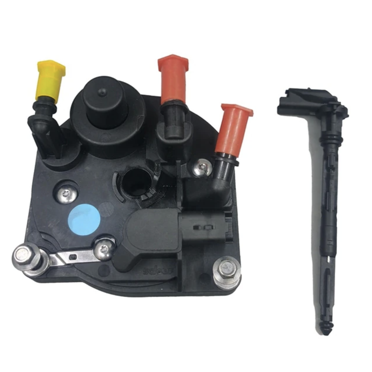

Маю питання по паливному фільтру: потрібен розмір або партномер гумового ущільнювача - на малюнку маленьке кільце на деталі справа внизу, при заміні фільтра помітили його поганий стан, зібрали як є, бо не знайшли заміну, але я бачу виток палива, коли авто довго стоїть.
можливо можна замінити сам цей шток, бо на малюнку він начебто с'ємний
Доброго дняМаю питання по паливному фільтру: потрібен розмір або партномер гумового ущільнювача - на малюнку маленьке кільце на деталі справа внизу, при заміні фільтра помітили його поганий стан, зібрали як є, бо не знайшли заміну, але я бачу виток палива, коли авто довго стоїть.можливо можна замінити сам цей шток, бо на малюнку він начебто с

столкнулся с такой проблемой. только у меня вообще не заводилось авто. видимо не создавалось нужное давление.
после долгих подборов нашлось что-то похожее на то оригинальное колечко.
в точке, где покупал фильтр, сказали, что в комплекте никогда не было этого кольца.
хз, что делать. но у меня еще есть запас в 30тык до следующей замены

я помітив, що зранку стало довго заводитись, а потім помітив пляму під авто - не тримає манжет і зливає в дренаж паливо з фільтру, тож при першому запуску після довгого простою не вистачає тиску

може є розміри? бо я не поміряв бо не розумів наслідків такого дрібного нюансу

нима.
мой мастер уверил, что должно идти в комплекте с фильтром. я и расслабился.
причем там помимо диаметра важна еще и толщина колечка.
вроде одевается, но то не влазит в фильтр, то протекает.
эта беда у меня случилась на 200тык, замена фильтра через 40

в комплекті з фільтром жодного разу не бачив, у мене на 210к, бо міняю кожні 30к
сьогодні вирішив питання - розібрав фільтр, та підібрав на авторинку в Жулянах нове кільце, його розмір 3х7мм, зібрав до купи, прокачав, завів з полоберта подивлюсь завтра зранку тече чи ні, але гадаю, що вже все добре
