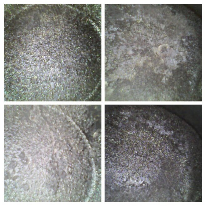

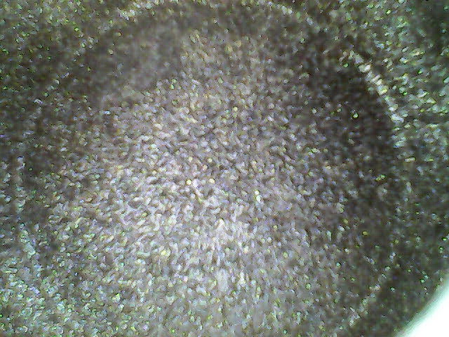

Один мій знайомий купив дешеву ендоскопічну USB-камеру (що підключається до телефону), і пофоткав через свічні колодязі поверхню поршнів. Вийшли не сильно вдалі фото (бо перший раз, рука не набита), але які вже є. Камеру важко сфокусувати, через її фокусну відстань, особливо, коли поршні згори, а не внизу.
Можливо, хтось може щось прокоментувати?
От один з циліндрів (4-й):

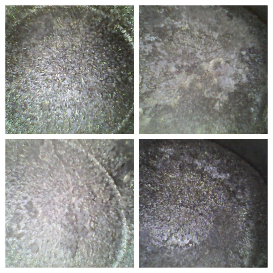

От всі чотири циліндри, одним колажем. Не дуже вдалі фото, але кращі - важко зробити.
В мене від фото таке враження, ніби поверхня поїжена детонацією.

Камера не поворотна, просто пряма. На стінках не фокусується, ледве вдалося зловити поверхню поршня.

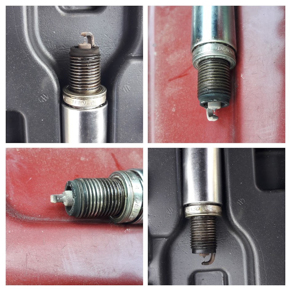

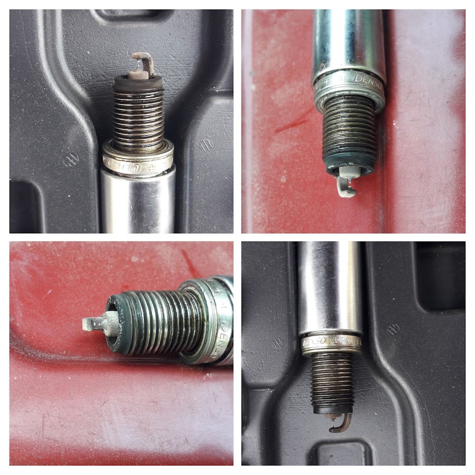

Свічки: метал різьби частково залакований маслом (чого раніше не було), а "гаряча" частина - більш-менш чиста (за рахунок температури). Після огляду свічок, та інших спостережень і досліджень - я (знайшов і) промив клапан вентиляції картерних газів, та, відповідно, дросельну заслонку. Після цього - промив і MAP-сенсор (відповідною рідиною для промивки MAP), він теж був в маслі.
Відповідно, після робіт з впуском - дійшла черга до огляду нутрощів двигуна.
Залив присадку для очистки клапанів-поршнів, і от хочу поспостерігати за поршнями - чи видно буде результат роботи миючої присадки, чи ні. Ці фото зняті після 20-40 км як залита миюча присадка в бак (до заливання - камери ще не було).

Нормальные поршня, совсем малый масложор вижу я, на среднем залысины по краям как отмытые появляются

по двум свечам - обедненная смесь (форсунки почистить бы для начала).
По поршням - да все норм, бывает и хуже.
Правильно пишут выше - важна поверхность цилиндров. На месте ли хон, нет ли задиров.
А ОБД показує довгострокову корекцію - навпаки, трохи багату (-3..-6) %.
Зараз їжджу на бензині, з миючою присадкою. Без присадки LTFT було біля -3 %, з присадкою -6 %.
Плюс, нагар на ізоляторі - різної темноти з різних сторін ізолятора, і світло по різному падало при фото. Тому, в реальності нагар на ізоляторах виглядав досить подібно у всіх чотирьох. Свічки виймалися і фотографувалися окремо, по одній, а не всі разом, щоб не летіла пилюка в циліндри, бо було вітряно. Тому фото показують більшу різницю між різними свічками, ніж насправді. Треба було це мені врахувати, і фотографувати їх в одному положенні.
Дякую! Заспокоїли.
Отже, лишилося зробити регулювання зазорів клапанів, і можливо, що більше нічого не треба буде.
