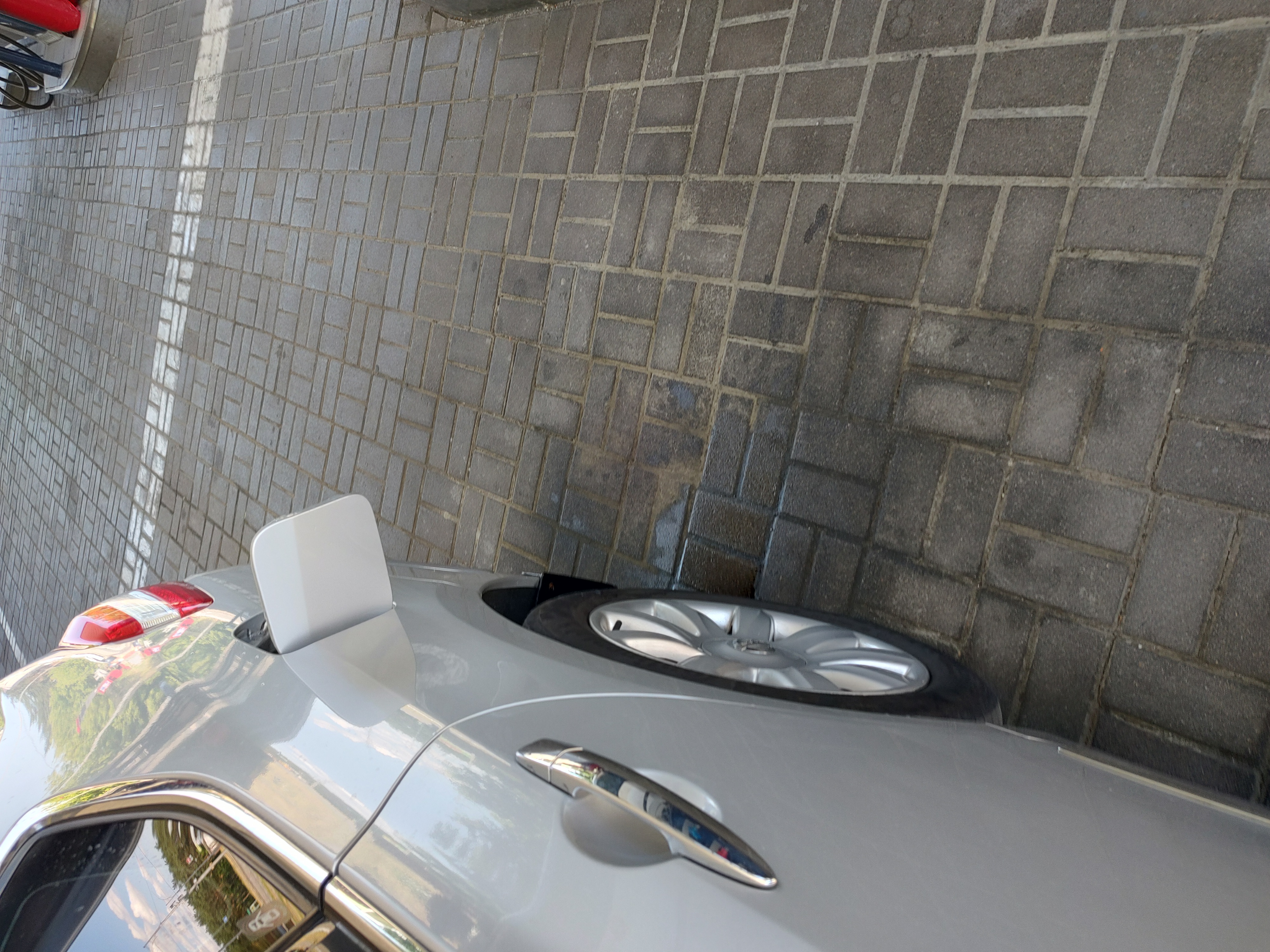

Якось ніколи не задумувався над технологією процесу. А тут виникла потреба заміряти витрату саме бензину (бо стоїть ГБО і на бензині їздив лише коли газ був в ціну бензину) і стикнувся з такою ситуацією.
Заправник каже то колонка така, і взагалі то значить що вже під горло було залито. Але тоді цифра залитого виходить навіть менше паспортної витрати)
Як працює оцей "відстріл"? Залежить від колонки,авто, погоди,настрою заправника?
А я тепер потрапляю на ще 100 км на бензині
