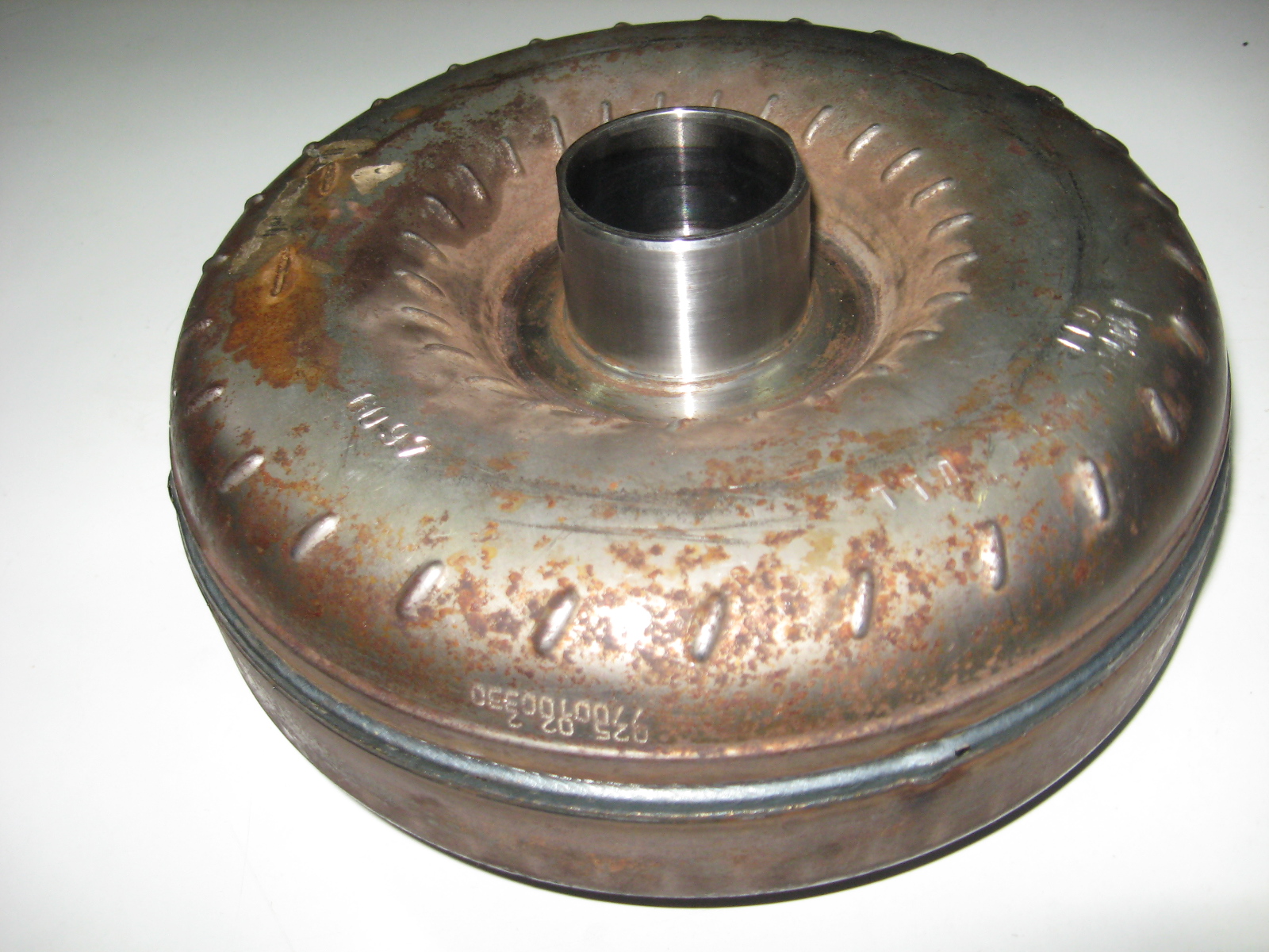

З простого: на АКПП AL4/DP0 з роками з'являється часто проблема, коли тріскається дно ГДТ.
От візьми та просто зателефонуй на десяток авторозборок, попитай цю деталь.
Для двигуна скажімо 1.4-1.6 літра.
Попитай про те, чи повернуть тобі гроші, коли/якщо ти виявиш тріщину на дні під час того, як ГДТ буде розрізаний для ревізії (болячки там ще є всередині).
От коли штук 3-4 купиш, а вони всі тріснуті і гроші не повертають - тоді й подумаєш чи треба така "лотерея" далі.
Однак - рішення має бути виключно твоє власне.

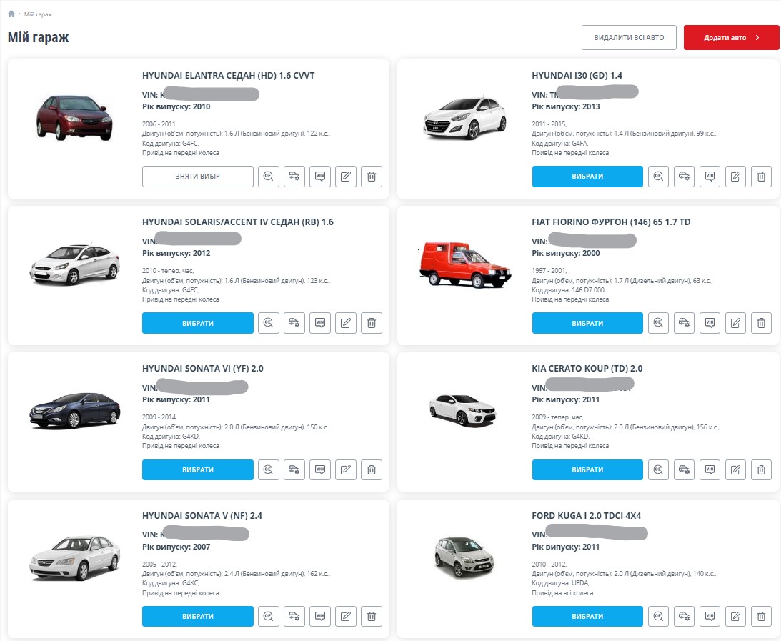

Прям присяду послушаю, с какого момента Корея начинает "сосать деньги" Количество корейцев, которые я веду и заказываю ЗЧ на скрине.
Самая ушатаная бала соната нф, купленная после 3-х хозяев в очень печальном состоянии с пробегом на щитке 220 тыс. На 265 тыс отрыгнула АКПП (2019 год) - но там хозяин ездил как ужаленный и стартовал тапкой в пол постоянно (первая своя машина и все такое), емнис, пропала первая передача, вперед не ехала, только назад и так себе. По дефектовке насчитали на 8к запчастей с заменой бублика, плюс работа, где-то около 10-11к за все было, напоминаю, цены на 2019 год. Хозяин выбрал купить б/у АКПП за 7500 грн (те же 300 баксов как раз на тот момент), поставил, но она начала пинаться почти сразу, поменял по гарантии на другую б/у и та уже норм. По деньгам две замены АКПП в итоге наверное было бы то же самое что и свою отремонтировать изначально. Продал тачку с пробегом под 300 следующему счастливому владельцу и судя по тому что прокленов в свой адрес он не получает, то там все норм с ней.
Прям присяду послушаю, с какого момента Корея начинает "сосать деньги"   Количество корейцев, которые я веду и заказываю ЗЧ на скрине.Самая ушатаная бала соната нф, купленная после 3-х хозяев в очень печальном состоянии с пробегом на щитке 220 тыс

в статистику, у сотрудника соната 6 как на скрине из америки с пробегом до 200, 1л масла на 1000, делает капиталку.

Проблемы там бывают с G4KD (2,0) и G4KE (2,4), первый просто может задрать независимо ни от чего, у второго может провернуть вкладыши, если прощелкать уровень масла. Но ТС-у это не грозит, за 5к таких моторов не будет. А 1,4-1,6 и старые 2,0 (G4GC) там ходят по 300-400 тыс спокойно.
