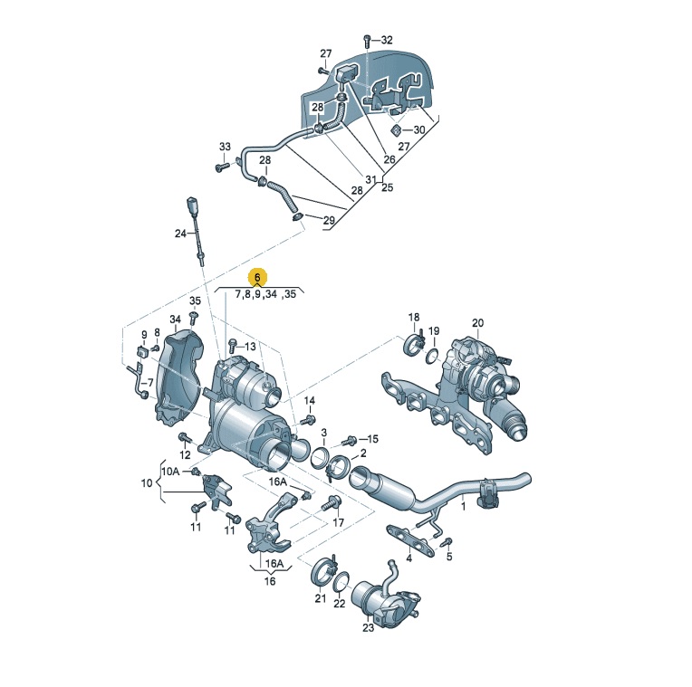

На Гольф 7 1,6тди возможно потребуется промывка сажевого фильтра.
У кого какой опыт по промывке в Киеве?
К кому стОит обращатся, а к кому нет? ибо предложений по такой услуге валом, а вот качество выполнения - непонятно.
Территориально позняки и окрестности, но не принципиально, главное - чтобы не рукожопы.
фильтр - на картинке (я так понимаю он в одном корпусе с катализатором)
