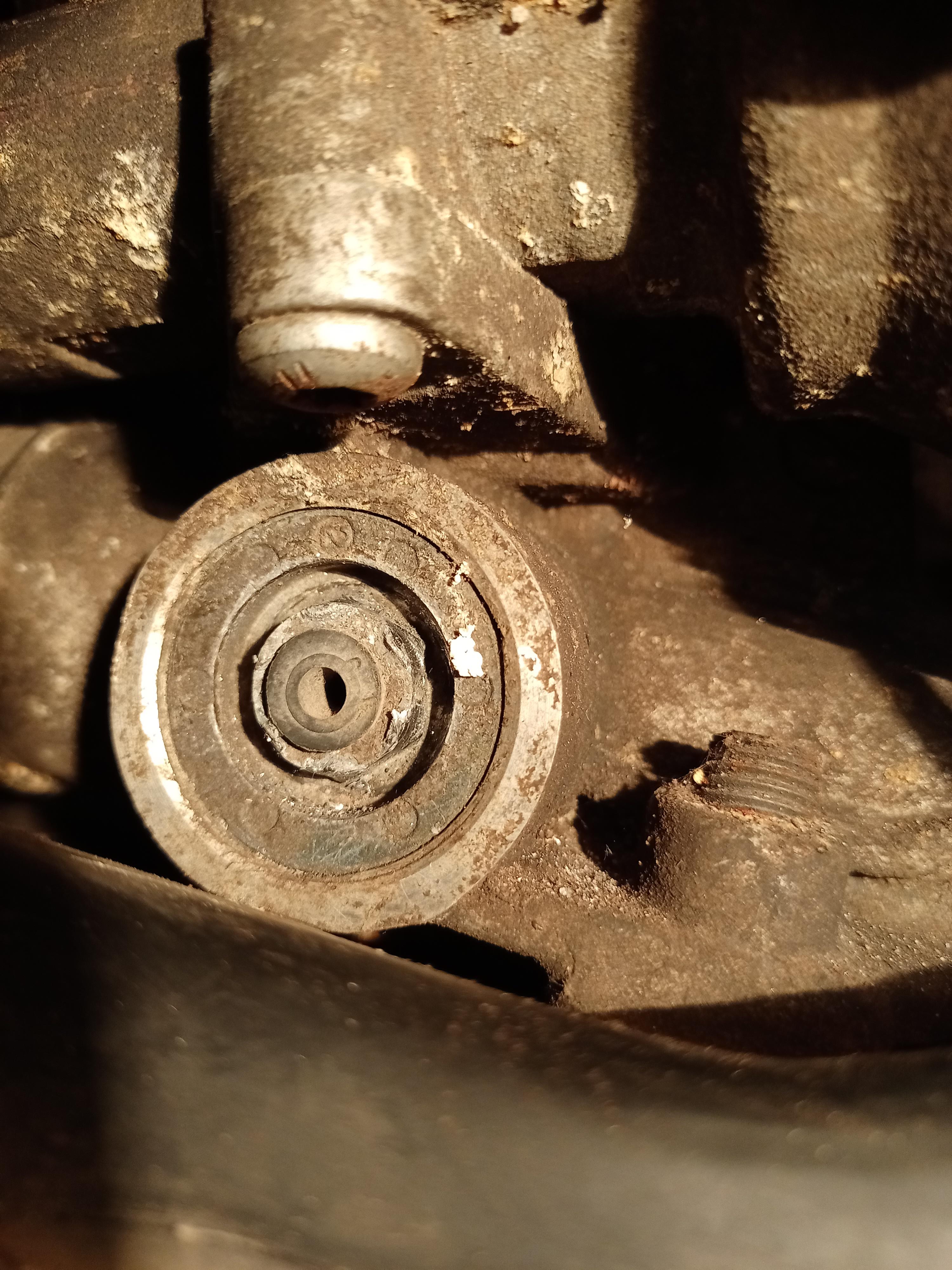

Добрий день,
Підкажіть будь ласка як відкрутити гайку упору рульової рейки? (Фото доклав) Не вистачає сил, грані майже злизалися.
Я не бачу чи є там контр гайка – зовні кільце без зачепів та граней. Хотів уже наварити зверху таку ж гайку на 17, але стирчить якась гумка. Що це за гумка? Але все ж таки хотів би відкрутити без зайвих рухів.
Добрий день,Підкажіть будь ласка як відкрутити гайку упору рульової рейки. (Фото доклав) Не вистачає сил, грані майже злизалися

Re: Як відкрутити гайку упору рульової рейки? [Re: 10ccm]
      20 июня 2023 в 11:00 Гілками
Чим це ви її так?

Re: Як відкрутити гайку упору рульової рейки? [Re: Researcher]
      20 июня 2023 в 11:06 Гілками
Researcher 20.06.2023 11:00 пишет:
Чим це ви її так?
торцевою головкою на 17
      20 июня 2023 в 12:02 Гілками
там точно резинка?
может, такая гайка?
https://restauto.com.ua/ru/product/250850-13155674499/
и не факт, что Вы в нужную сторону откручиваете... может, там левая резьба

Re: Як відкрутити гайку упору рульової рейки? [Re: Maniachello]
      20 июня 2023 в 12:19 Гілками
Maniachello 20.06.2023 12:02 пишет:
там точно резинка?
может, такая гайка?
Дякую!!! Зрозуміло тепер. Сьогодні спробую в інший бік покрутити, якщо не зірвав.
Виходить у мене затягнута максимально. Декілька років тому реставрували рейку, машина потім стояла. Кермо назад не повертається після повороту.
Так, схожа гайка. Гумка точно.
      20 июня 2023 в 17:23 Гілками
10ccm 20.06.2023 12:19 пишет:
там точно резинка?
может, такая гайка?
1 резьба (ну на фелиции так точно ) там зеркально.
2 откручивается ударником аж на раз, пневмопистолетом.
3 не центрируется - смотри схождение и кастор - рейка тут не причем. Даже на полуживой оно в центр рвется если кастор и схождение в норме.

Re: Як відкрутити гайку упору рульової рейки? [Re: Djohny]
      20 июня 2023 в 20:17 Гілками
дуже навіть при чому. На напівживій "рветься в центр" якщо не підтягувати цю прижимну гайку. А якщо її підтягнути занадто - то туго ходить рейка і в центр колеса не повертаються самостійно.
      20 июня 2023 в 22:42 Гілками
І там здається головка на сідає повністю на гайку, потрібна головка з меншою товщиною стінок. Або сточить ті стінки.
      21 июня 2023 в 14:17 Гілками
Різьба права. Зателефонував на сервіс, мене там налаяли, щоби читав технічну літературу. Підсвердлив гайку, щоб упиралося зубило та потроху відбив на 60 градусів. Кермо відпустило. Рейку не б'є.
Всім дякую.
