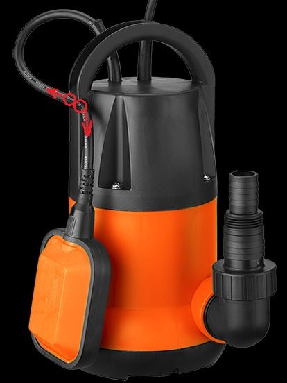

Дренажним насосом викачую з ємності воду.
Поплавок, який вимикає насос, зупиняється на глибині, що дорівнює чуть більше висоті тасоса.Тобто насос вимикається зарано, невикачаної води в ємності залишається ще багато.
Чи можна якось відрегулювати отой поплавок, щоб вимикався пізніше?
Або прикрутити той поплавок до корпусу насоса (виключити його) і, як тільки вода перестане йти через шланг, який я тримаю, негайно вимикати насос? Не зламається, ящо попрацює на суху секунд 20?

Нічого не зрозуміло зі сказаного. Точніше - шо може бути безліч варіантів. Регулюють довжиною вільного руху поплавка (прив'язувати або груз), при якому рівні води його положення вийде на кут вимикання.
Гугліть "регулювання поплавка насоса".
За хвилину на ХХ жоден насос не здохне, тим більше рідина в напорній частині все одно залишиться.

зазвичай той поплавок можна переміщувати по штанзі (що регулює рівень включення), або можна підігнути штангу до необхідного рівня...
але без розуміння механіки дії того поплавка подальше обговорення ІМХО не має сенсу...

Можешь частично подвязать поплавок к шнуру питания/верёвке, на которой опускаешь, чтобы у него меньше плечо погружения было.
Но в принципе 20 сек вообще не проблема, ничего с ним не будет. Главное на час не забыть.

Я прикручую поплавок до кабеля живлення, нічого з ним не буде і за 10 хвилин, якщо в порожню попрацює.
Якщо потрібно по максимуму, то ставлю велике відро, туди насос. Вичерпую воду у відро, підняв поплавок і все скинуло.

тут затиск для кабелю з поплавком є, мона регулювати як хочеш. Чи не спрацьовує?

Та не бачу я затиска ніякого...Хоча в інструкції - є

обведене - точки кріплення кабелю, рухаєш дріт з поплавком вгору або вниз, як вказано стрілкою - змінюєш точку спрацювання кульки всередині. і маєш щастя

Подивлюся ще раз уважніше на дачі. На перший погляд ніде не побачив ніяких кріплень :-(.
