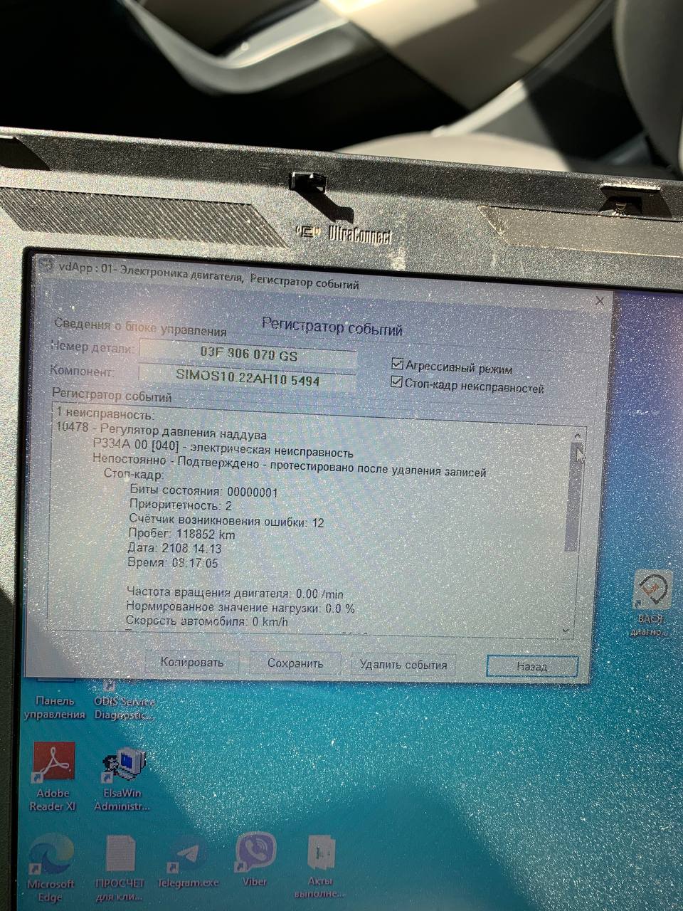

Сообщения: 3
С нами с 26.06.2023
Re: EPC + Check [Re: Blendwerk]
      26 июня 2023 в 19:15 Гілками
10478 - Регулятор давленния наддува
P334A 00 [040] - электрическая неисправность
Не постійна - підтверджена
Шо може бути в такому випадку?
      27 июня 2023 в 11:49 Гілками
А электромагнитный клапан сброса давления проверяли? Порванная мембрана или плохой контакт в разъеме.
