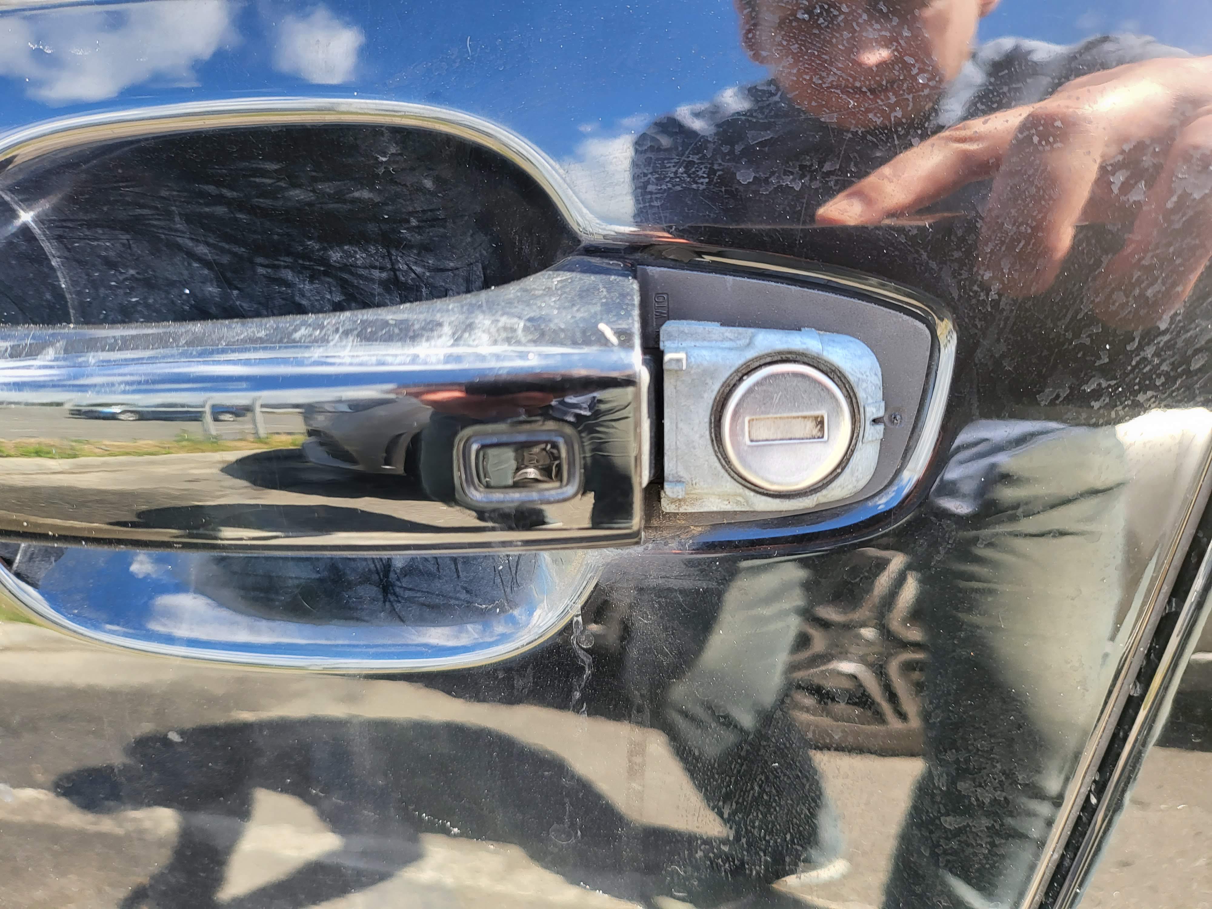

Добрий!
відвалився кожух навколо личинки замка... чим (якім клеєм) його краще приклеїти?В
Добрий.відвалився кожух навколо личинки замка

mik 28.06.2023 10:59 пишет:
Добрий!
Кузовний поліуретановий герметик. Імхо.

В себе , лейбу на кришці багажника , прозорим клеєм Кристал чи Момент приклеїв ) Давно , держиться добре

Она ж на защелках должна быть Если сломалась, то там не клеить надо, а купить новую просто.

Вот эта дешевая штука
https://epicentrk.ua/shop/superkley-askoukrem-a-hc-1-3-3-g.html
приклеила металл к металлу. Пробовал от безысходности и отсутствия других вариантов. Удивило, купил с запасом.

нова коштує 950 грн в екзісті. Якось забагато для такої дрібноти

Так її фунціонал у тому, що можна зняти її за допомогою ключа від авто, а якщо її приклеїти, то потім машину не відчиниш, коли акуум сяде.
Добрий!
Герметик для фар. потім феном можна відклеїти за потреби.
