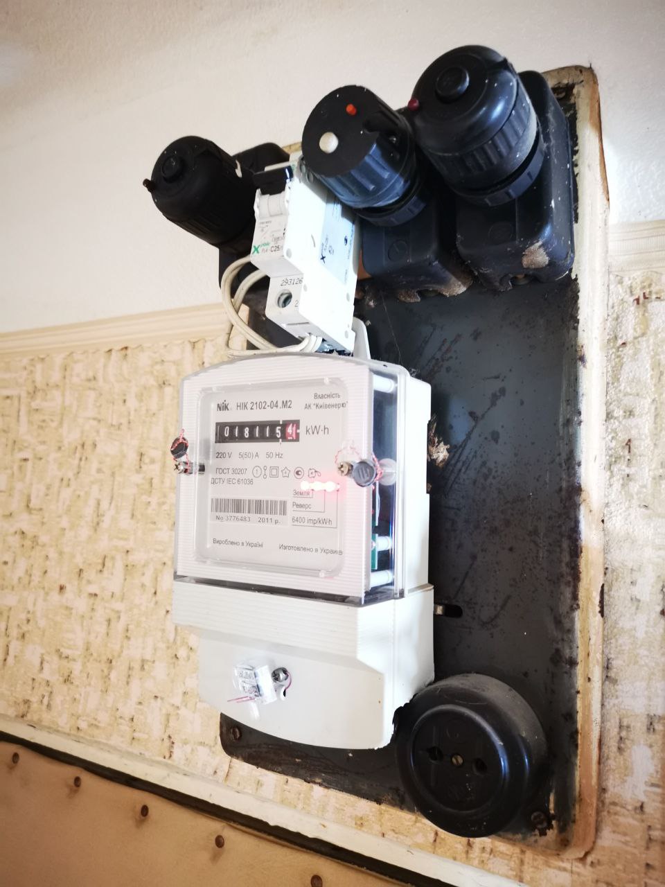

мона фотку і шо хочте робити? БО не завжди треба перепломбовувати лічильник для пересборки. я якось юзав з'єднувальні гільзи + термозбічна трубка із опресуванням (хата з електрикою, виділена потужність 10квт/50А автомат).
В мене більше було не питання грошей, а питання часу, бо робилося все взимку, під час частих блекаутів. І ніхто мені не міг навіть родити приблизний час.
А робити треба було, бо інакше нормально інвертор не мона було включити. (нуль на вводі не рвався взагалі ).
Попідрізав алюм. дроти що йдуть в/з лічильника, і до них гільзами під'єднував мідні багатожильні дроти
Довжину брав з запасом, і коли за 2-3 роки будуть міняти або знімати на повірку - алюмінька з гільзою відрізається і нормальний мідний кабель під'єднується до лічильника

Якшо не помиляюсь - то трохи інше формулювання, тіпа - не було ознак втручання з метою системного використання ЕЕ без лічильника.
А тут нерозємний вид і з'єднання і ізоляції. тіпа як на малюнку, тіко дріт з обох боків і поверх - щє термозбіжна трубка.
Ну або кожен день міняти дроти/гільзи/трубки, але тоді рідний кабель швиденько скінчиться.

      13 июля 2023 в 15:56 Гілками Прикріплені файли (0 завантажити)
Allodin 13.07.2023 13:12 пишет:
Вот. Хочу поміняти и привести до ладу... Поміняти вхідний кабель, зібрати на автоматах і тп.

Пічалька, в принципі мона робити як я - але думаю що кращє, що б таки переопломбували, бо тут проводка всередені стінб і так її фіг побачиш.
Я робив в старому - але таки панельному будинку, з нормальніим коробом під кабеліб де все видноб що куди і як під'єднано
