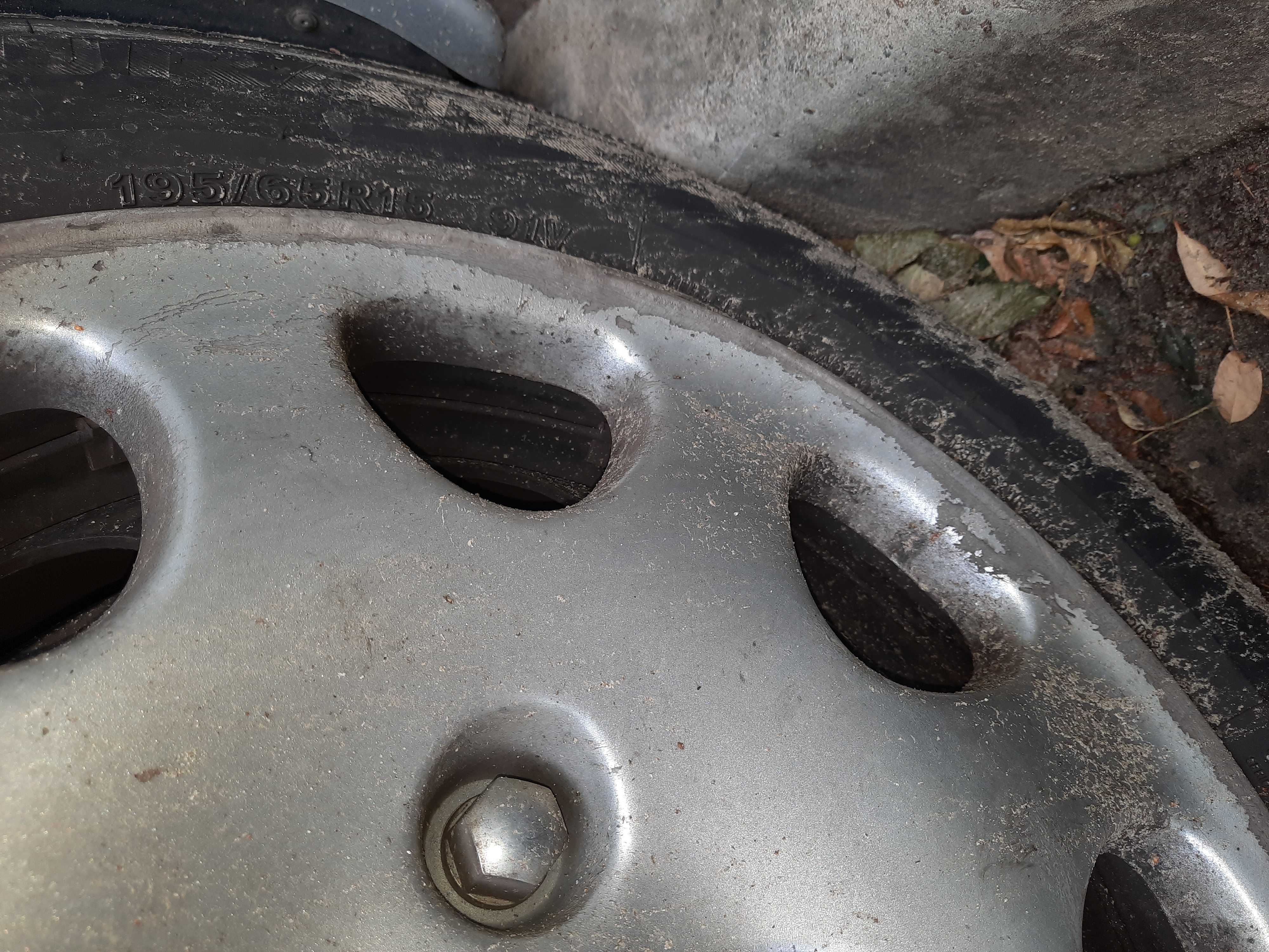

В мене гарні оригінальни ковпаки для дисків . Хочу привести іх в гарний стан . Як це правильно зробити самому . Розкажіть будь ласка

Пластикові , серебристі . Знизу вже вимилася краска
Я краще сфотаю

Тада просто... Тщательно зашкурить, покрыть эпоксидной грунтовкой и покрасить в 2-3 слоя. Можно еще полуматовым лаком пройти потом

Оригинальные колпаки на Пежо не дешевые, даже б/у, я несколько раз красил сам, но красить надо весь колпак целиком, вынимал хромированные колпачки(имитация болтов), немного шкурил, грунтовал и красил, краску и грунт только импортные, они дают нормальный распыл, а не туман из краски, которым покрасить невозможно, ну и сушить в тепле, чем выше температура, тем лучше(чтоб глянец был).
Краска и грунт в баллончиках же ? Еще бы и в цвет хотелось бы
И какой наждачкой лучше ?

Хороший грунт в балончиках не видел.
Наждачкой естественно водостойкой на мокрую начиная от 250-30, пото 600-800, потом 1200-1500
Под єпоксидній нрунт мельче не стоит. Если под обічній для пластика, то финиш еще и 2000-2200 пройти
