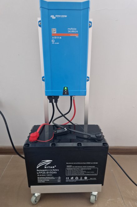

В тому то й справа, що зараз це товари, які не лежать. Я вдома поміняв 3 інвертора, зараз стоїть 4-й. Продав акумулятор, взяв 48В. І ні на чому особливо не втратив. Цифри в рамках погрішності.
В офіс я купив спочатку станцію Bluetti. 600Вт, 500Аг за 15500. Потім для розширення ємності акум 12В на 135Аг. Виявилось, що станція в цьому бюджеті не може працювати, як повноцінне ДБЖ, а прогоняє через акумулятор струм від мережі. Продав це все і купив інвертор та акум. Взагалі без втрат.
Звичайно, з точки зору 3-5 станцій у 1-й квартирі - це надійніше. Але якщо вона одна (а це у більшсті людей так) то вихід з ладу - лишає без живлення взагалі. Ремонт станції зараз - це мінімум на місяць черга. А мені купити новий інвертор або акум на заміну - справа одного дня.
Але інвертор, як в мене надійніше більшості блюетів та екофлоу. На лайно не дають гарантію в 5 років

Ремонт станції зараз - це мінімум на місяць черга. А мені купити новий інвертор або акум на заміну - справа одного дня. :idontno
А чому це ти підеш купувати в цей день, а власник станції не може?
З тим самим успіхом можна розглядати сценарій, коли треба з'їздити на дачу чи кудись в інше місце, де треба забезпечити тимчасово електрику, то власник станції її може взяти, а от комусь стаціонарне рішення доведеться або залишити вдома, або ж морочитися з розбіркою та збіркою.
Тому при бажанні вчергове включити режим "хваління свого болота" все ж включай хоч трохи об'єктивності. Коли Блуетті брав, ці аргументи собі ж не наводив?

Ну давай об'єктивно
Новий інвертор на 800Вт. (з гарантією 5 років) 11 тисяч. Скільки буде коштувати станція на 800Вт?
Коли брав блюеті - брав аби щось, щоб було живлення. А потім побачив її "шикарну" роботу в режимі ДБЖ і почав думати.
Якщо ми говоримо про копійчані рішення (в плані потужності та ємності) - то окрема система теж не така габаритна.

Яка ємність? На фото акум 1280Вт*год. 12 кг. Відєднати - одна хвилина і можна віднести на зарядку в інше місце
А що саме в режимі ДБЖ не сподобалось?
Мої обидві (правда, моцніші) нормально працювала/працює.
Дядя Сь **
Сообщения: 53232
С нами с 10.11.2002
Re: Зарядні станції - вибір? [Re: Werewolf]
      30 января 2026 в 23:02 Гілками
Werewolf 30.01.2026 22:07 пишет:
Вже писав, що можливо в потужніших краще. Але ця навіть з навантаженням у 100Вт (при номінальних 600) постійно гуділа вентилятором. І є підстава думати, що режим "ДБЖ" реалізований через акумулятор.
Бо інвертор навіть при потужності, близькій до номіналу не вмикає вентилятор.
33 года за рулем, Пятихатки
Сообщения: 3079
С нами с 02.04.2013
Re: Зарядні станції - вибір? [Re: Traveler]
      30 января 2026 в 23:10 Гілками
Traveler 30.01.2026 23:02 пишет:
Зрозуміло. Дякую.
На своїх вентилятор чув тільки під час заряджання (AC180T/AC300)
