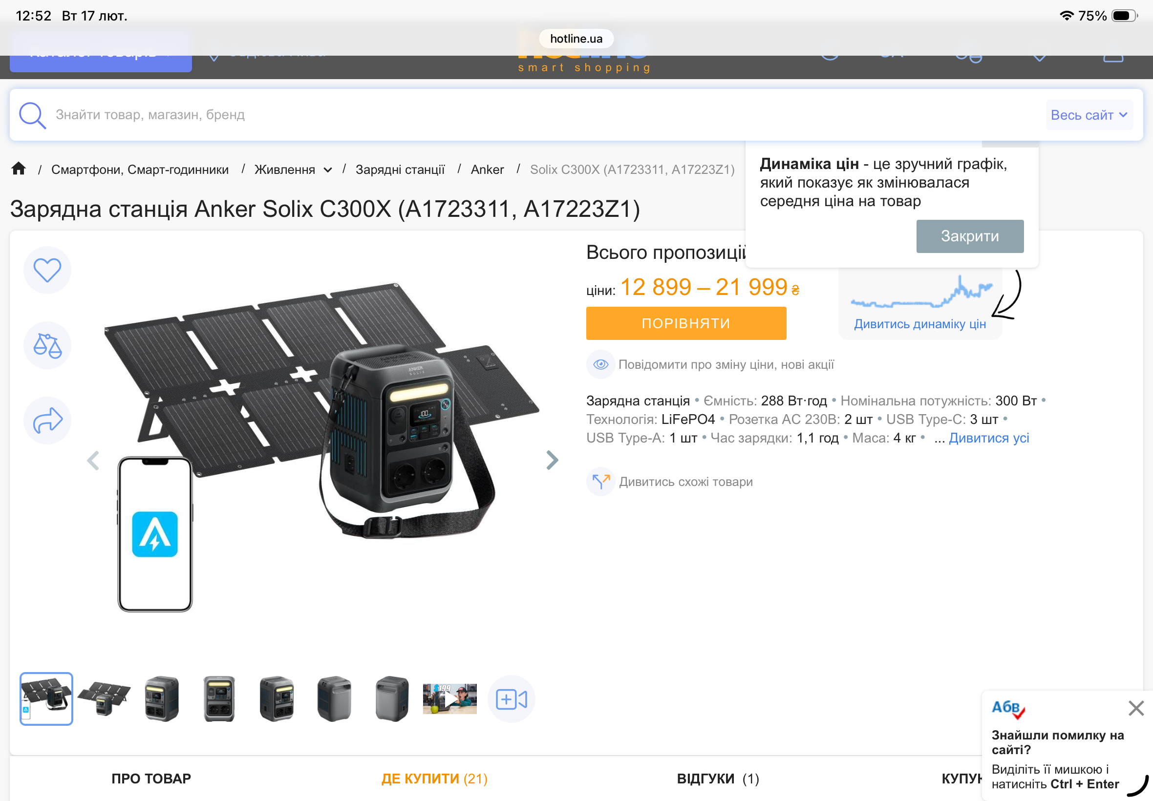

Підкажіть будь ласка де купити або яка треба сонячна панель для Зарядна станція Anker SOLIX C300X 300W (288 Вт·год), дякую, бачу комплектом продають а окремо щось не бачу панель сонячну

egorka 17.02.2026 12:26 пишет:
Ти гнучку хочеш, чи нормальну? Шо там в тебе по вольтах на порту?

kkk_GAZ240 17.02.2026 12:48 пишет:
я в цьому нічого не розумію ото і запитав бо бачу на фото що е комплекти а окремо щось не бачу панелей то мабуть таку як на фото що б можна якось наприклад на балконі ту панель поставити і зарядити станцію
11-28 В 8,2 А (макс. 100 Вт)

      17 февраля 2026 в 13:27 Гілками
Шукай на лоху або гнучку або стаціонарну панель 100Вт. Стаціонарні дешевше. При 100Вт у них напруга 18 Вольт (принаймні у тих, що я дивився) і вписується в параметри станції

Всім дякую мені б якесь посилання для розуміння , дякую, я думав що саме і панель анкер теж то що ідуть в комплекті як на фото, і цікаво яка ціна на цю панель

egorka 17.02.2026 14:06 пишет:
Тобі-ж кажуть виріши яку ти хочеш.
Гнучка наче цікавіша, бо можна на природу брати і т.п. Але дорожча та малопотужна.
Наприклад взяти 400вт +/- "стаціонарну" - то її теж можна поставити на балкон, але в неї напруга вище, але ціна за ват набагато цікавіша.
2шт можна і на буса прикрутити
Змінено kkk_GAZ240 (14:45 17/02/2026)

kkk_GAZ240 17.02.2026 14:40 пишет:
може і гнучка краще, хотілося б дізнатися приблизно ціну та посилання на цю гнучку панель, до буса нічого чіпляти не треба, панель треба на подарунок до станції
а вона точно треба, є впевненість шо все буде ОК? В правильному напрямку буде стояти, не закрита деревами?

egorka 17.02.2026 15:34 пишет:
Так би й казав, що в когось є станція а панель до неї зараз самий шикарний подарунок.
Сам не купить, а подарована в користь.

Ось на 100вт
https://www.olx.ua/d/uk/obyavlenie/proda...earch%7Corganic
Ось на 200вт
https://www.olx.ua/d/uk/obyavlenie/porta...earch%7Corganic
Ось ще на 200, прямо по назві станції
https://www.olx.ua/d/uk/obyavlenie/sonya...earch%7Corganic
