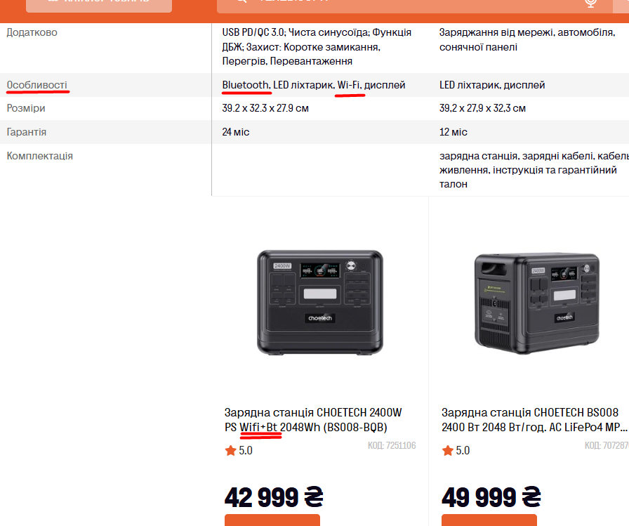

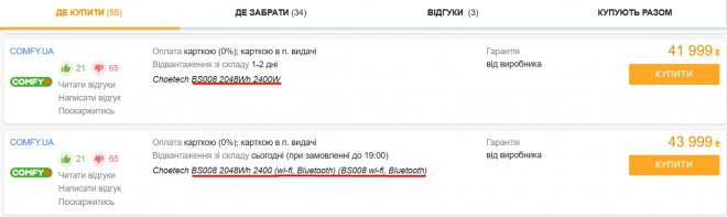

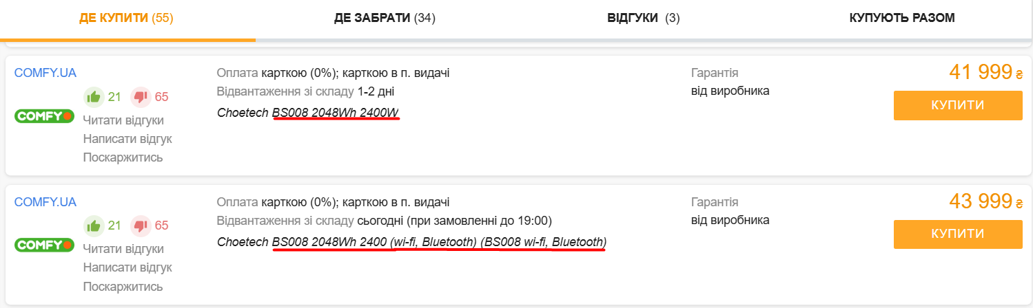

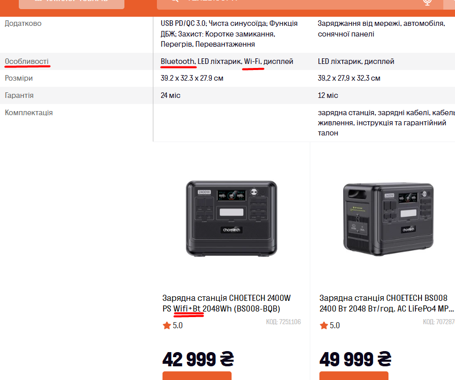

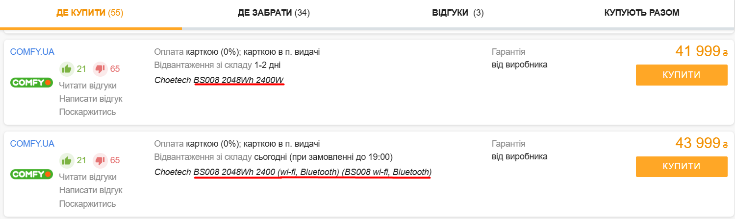

Ага, таки направду, існують дві модифікації BS-008!?
Бо бачив у декількох, не тільки сіровозів(а й у великих мережах, наприклад у відомих зеленій та червоній) пропонують 2 варіанти цієї моделі з різною ціною. Навить запитав в них(обох), чому різні ціни...довго думали та однаково відповіли, що відрізняються наявністю віфі/бт.
Я не дуже повірив їх відповіді, а воно, он воно як
Ага, таки направду, існують дві модифікації BS-008.
igg 1
61 год (40 лет за рулем), Kyiv
Сообщения: 15277
С нами с 29.03.2005
Re: Зарядні станції - вибір? [Re: igg]
      24 апреля 2026 в 11:34 Гілками Прикріплені файли (0 завантажити)
Ну в зелених, хоч якась є логіка, бо та що з ві фі/бт має вартість трохи більшу, а термін гарантії (від виробника) однаковий.
А от у червоних, геть незрозуміло, що вони намутили, бо та що без вай-фай/бт має ціну значно більшу та гарантію чомусь удвічі меньшу
