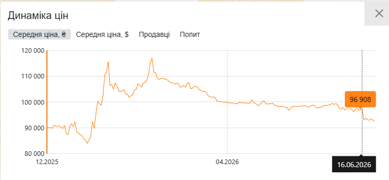

AlexBolo 25.06.2026 13:42 пишет:
Цікаво, а ціна в розниці вже поповзла вверх?
Спостерігаю за конкретною (bluetti AC300+b500k) станцією. Пару тижнів тому була мінімальна ціна - 86 тис. Зараз - 95 тис
42 года (26 лет за рулем),
Сообщения: 14330
С нами с 17.02.2009
Re: Зарядні станції - вибір? [Re: Werewolf]
      25 июня 2026 в 16:37 Гілками Прикріплені файли (0 завантажити)
Werewolf 25.06.2026 16:29 пишет:
По хотлайну минимальная цена 82к, средняя - 92. Может, это в каком-то конкретном магазине цену подняли?
Если судить по графику, то как раз наоборот, за последнюю неделю средняя цена дропнулась
Змінено GreenMile (16:41 25/06/2026)

GreenMile 25.06.2026 16:37 пишет:
Розетка.
Менша ціна, ніж 86 - "сіряки" або "мутняки"
