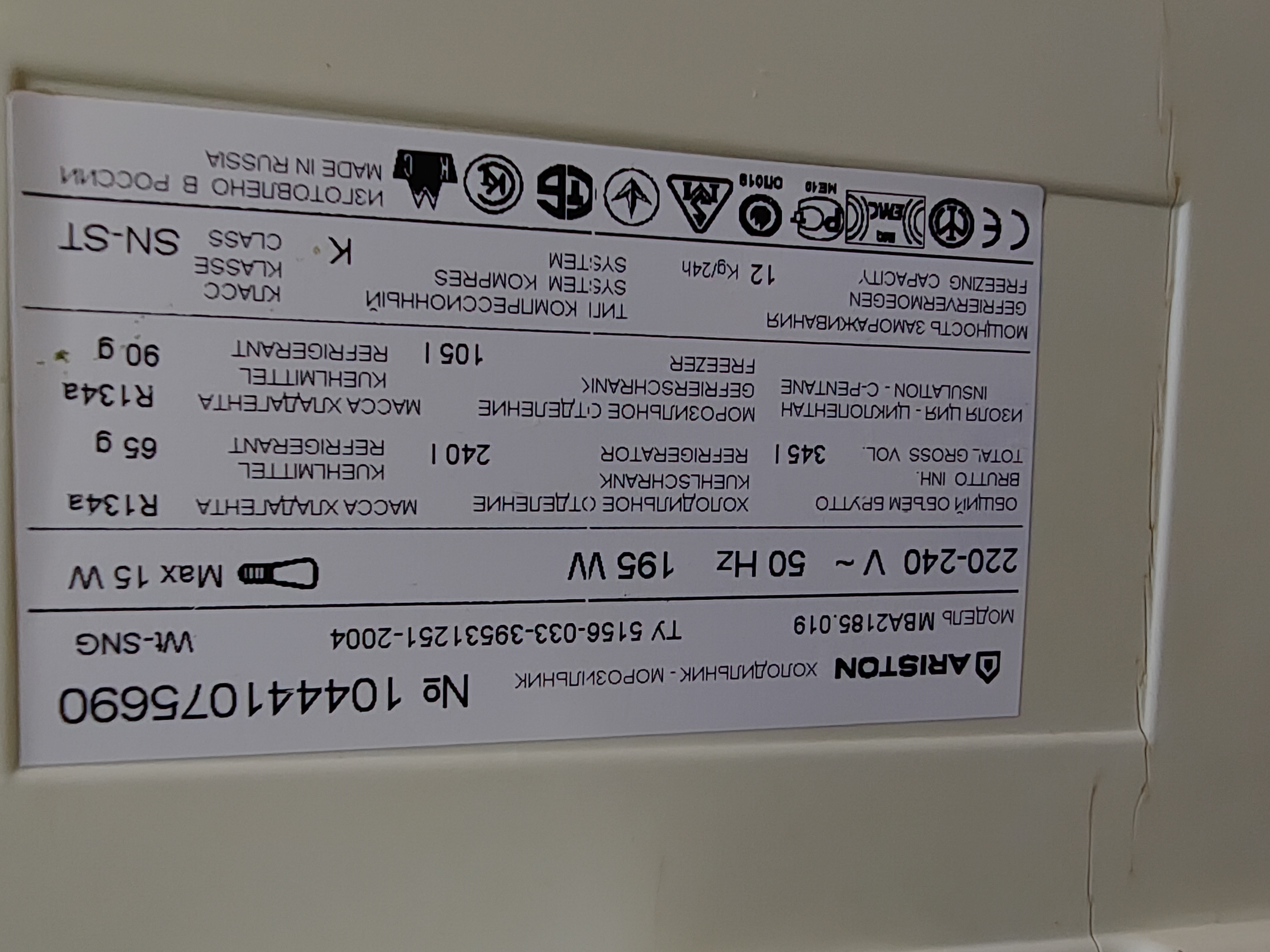

      3 июля 2026 в 23:42 Гілками Прикріплені файли (0 завантажити)
Крч, не срослось у фоссибота со старым холодильником, увы
Холодос старый двухкомпрессорник, от батарей станции стартует норм, от байпаса станции стартует норм, но в момент перехода с батарей на байпас или с байпаса на батареи (все равно в какую сторону) если компрессоры работают, они тупо останавливаются и клинят, начиная жрать по 500Вт каждый. Иногда бывает норм проскакивает или только один вклиниват. Но, суть в том что как ИБП оно с таким холодильником не работает
Крч, не срослось у фоссибота со старым холодильником, увы  Холодос старый двухкомпрессорник, от батарей станции стартует норм, от байпаса станции стартует норм, но в момент перехода с батарей на байпас или с байпаса на батареи (все равно в какую сторону) если компрессоры работают, они тупо останавливаются и клинят, начиная жрать по 500Вт каждый. Иногда бывает норм проскакивает или только один вклиниват

Re: Зарядні станції - вибір? [Re: GreenMile]
      4 июля 2026 в 14:35 Гілками
GreenMile 03.07.2026 23:42 пишет:
Облом звичайно. Вони ж ніби заявляють швидкий час переключення мережа/батарея (8 мс. ніби).
О, я уже описывал как-то этот эффект переключения при отсутствии синхронизации синусоиды (только у меня на АВР). Не только холодильник, а все компрессорное. И не важно, насколько старое/новое. Может нормально переключиться, может словить клин - я так понимаю зависит от того, насколько сильно не совпали волны.
Еще при этом некоторые ИБП могут в аварию падать. У меня именно так и происходит: бесперебойник не на батарею переходит, а именно аварийно вырубается (беззвучно).
Если синхронизировать синусоиды перед переключением, то и компрессор холодильника/кондиционера, и бесперебойник переносят нормально.
Змінено SeMeNUA (17:16 04/07/2026)

Re: Зарядні станції - вибір? [Re: AlexAudiCoupe]
      4 июля 2026 в 19:14 Гілками
У ПРАВИЛЬНО спроектированного ИБП напряжэние на выходе кратковременно пропадает только при пропадании сети.
Синхронизацыя НЕ помогает от АВАРИЙНОЙ остановки двигателя компрессора если время пропадания большое, что присутствует наверно в большэй части ИБП.
Змінено Посетитель (19:18 04/07/2026)
