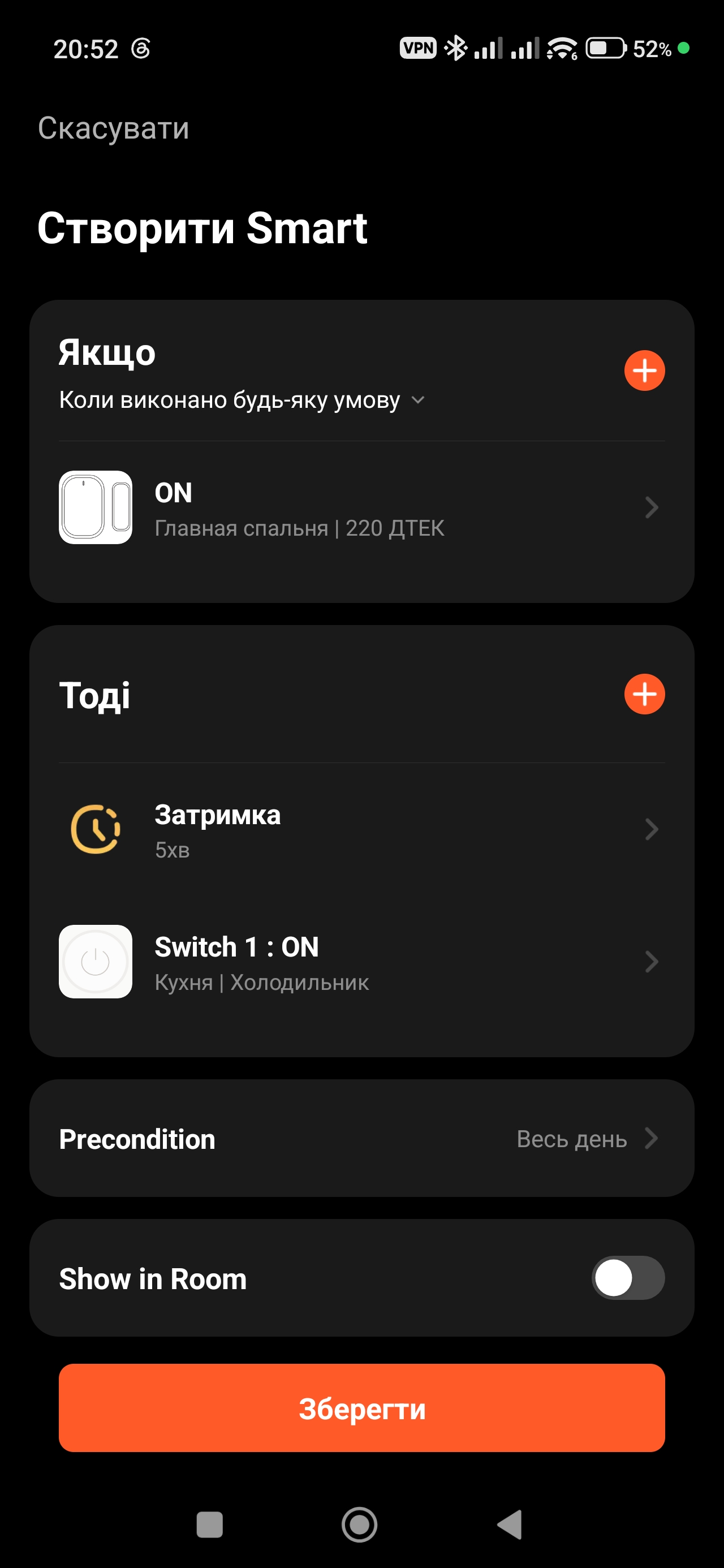

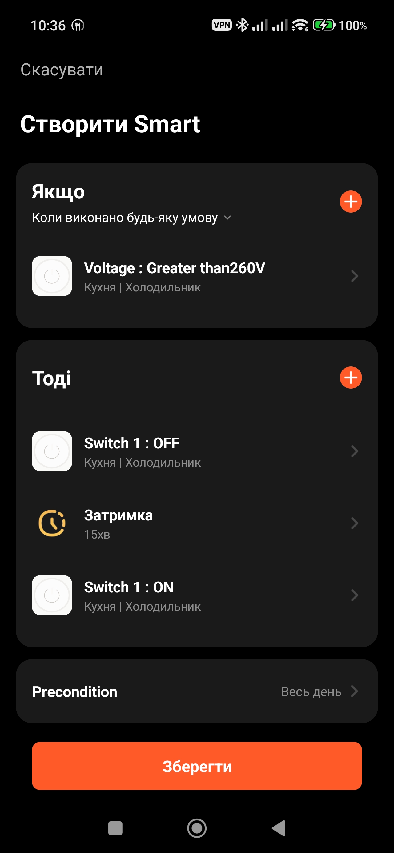

Re: Зарядні станції - вибір? [Re: nickka]
      7 июля 2026 в 20:56 Гілками Прикріплені файли (0 завантажити)
nickka 07.07.2026 13:34 пишет:
GreenMile 07.07.2026 11:58 пишет:
Пока вижу только один вариант: умная розетка после ЗС и перед холодильником, которая по команде отключается и включается по таймеру через 5 минут, а команда должна подаваться в момент, когда в доме пропадает эл-во и когда в доме появляется эл-во. При чем, все это должно работать безотказно, т.к. мама в этом не разберется.
умная розетка це теж цікава штука, я купив дві на алі, так вони якщо вимикаються по події, то ввімкнути вже можна тільки руками, або я не зрозумів як це робиться. Додаток tuya
От десь так
От десь так

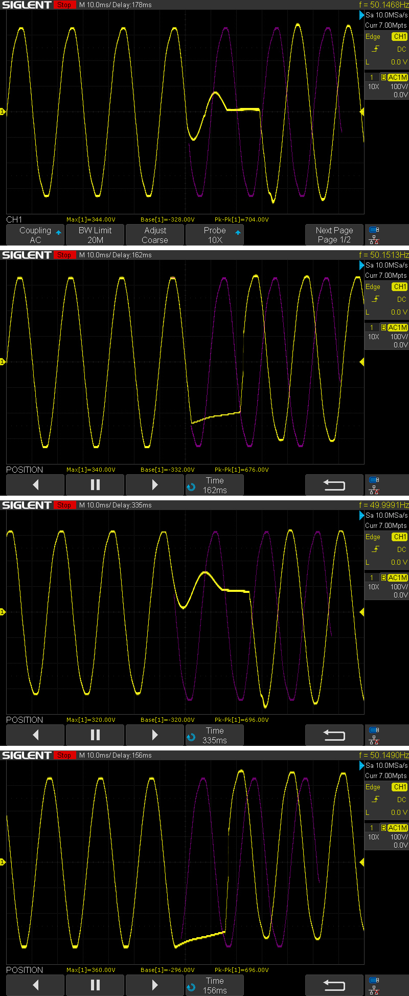

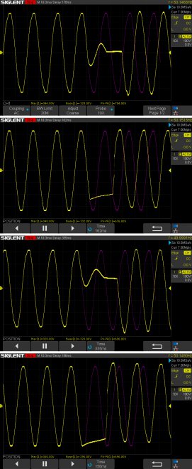

      7 июля 2026 в 20:58 Гілками Прикріплені файли (0 завантажити)
Ітогі подведьом (с)
Позадрачивал немного Ecoflow River 2 Max, который есть дома. Осциллограммы сверху вниз: переход на батарею, переход на сеть (байпас), переход на батарею, переход на сеть (байпас).
Бледным фиолетовым дорисовал синусоиду, как бы она должна была идти дальше, если бы не случалось событие перехода.
Вывод такой, что станция не синхронизирует синусоиды ни в одну ни в другую сторону и походу задача плавного перехода обычными холодильниками на станциях решения не имеет, надо делать полное отключение и включение с задержкой.
До Фоссибота как-нибудь доберусь тоже исследую, но, думаю, там явно не лучше, чем в экофло.
Так же это подтвердил тесть, у него, как оказалось, холодильник висит на экофло Дельте Про и ведет оно себя похожим образом: иногда просто стук в компрессоре и работает дальше, иногда он останавливается. Но там холодос более новый, потому он при клине просто отключается и ждет некоторе время без лютого потребления, как в моем случае. Поскольку это редкие события и не ведут к проблемам то он просто забил на это.
З.Ы. Что касается гибридных инверторов, видел в интернетах тесты, так они реально генерируемый синус синхронизируют с сетевым, потом переключаются. Делают ли они так при переходе на батарею - хз, но в любом случае, теперь понятно почему в станциях режим ИБП называют как EPS
Ітогі подведьом (с)Позадрачивал немного Ecoflow River 2 Max, который есть дома. Осциллограммы сверху вниз: переход на батарею, переход на сеть (байпас), переход на батарею, переход на сеть (байпас)

Djohny 07.07.2026 20:56 пишет:
От десь так
я мав на увазі сценарій при 260 В вимкнути і потім увімкнути за 15 хвилин, наприклад. А цей, як я розумію, просто затримка 5 хвилин після появи напруги на розетці. У мене при 260В вимикається. Потім треба вмикати руками, назад сама не хоче.

      8 июля 2026 в 10:39 Гілками Прикріплені файли (0 завантажити)
nickka 08.07.2026 08:02 пишет:
От десь так
Там можна автоматизацію і на це налаштувати.
