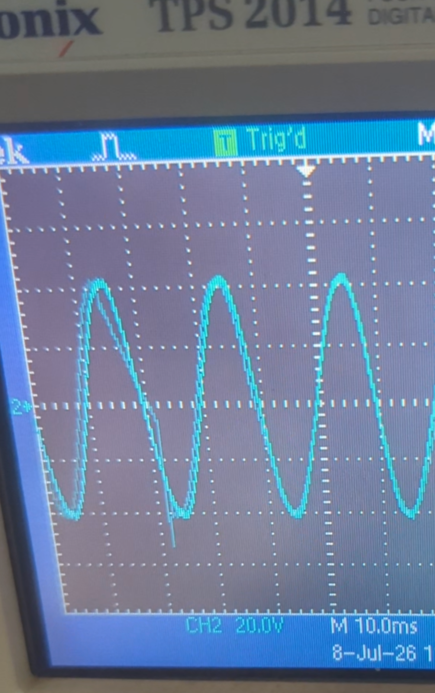

      8 июля 2026 в 13:31 Гілками Прикріплені файли (0 завантажити)
Це дешева схемотехніка. Без синхронізації.
На наших станціях так:
На батарею:
Змінено AlexBolo (13:33 08/07/2026)
Сообщения: 12466
С нами с 27.08.2003
Re: Зарядні станції - вибір? [Re: AlexBolo]
      8 июля 2026 в 13:33 Гілками Прикріплені файли (0 завантажити)
З батареї:
З батареї:
BS.
