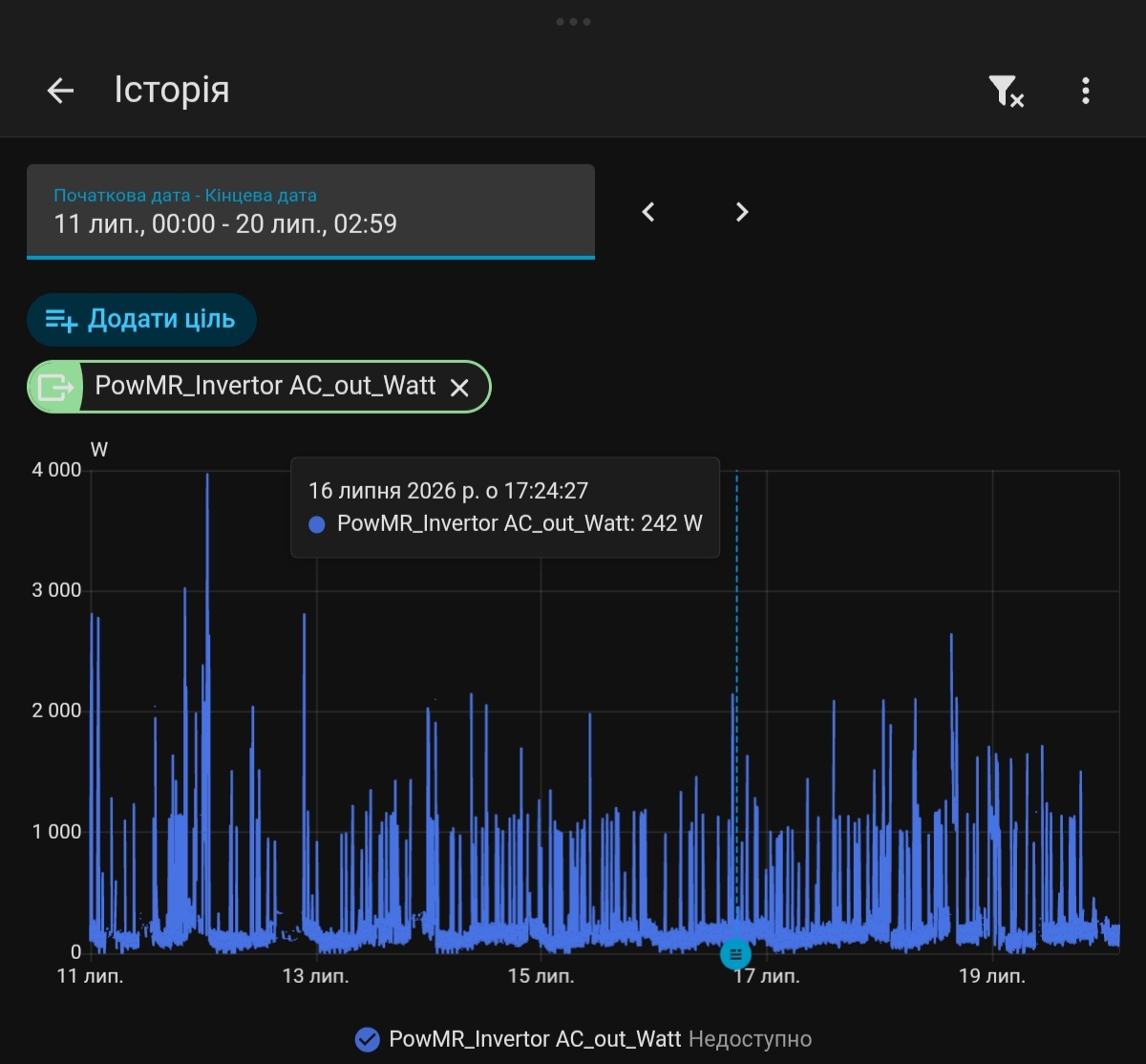

49 лет (31 год за рулем), Киев
Сообщения: 3366
С нами с 16.08.2005
Re: Зарядні станції - вибір? [Re: Alister]
      21 июля 2026 в 23:52 Гілками Прикріплені файли (0 завантажити)
Alister 20.07.2026 23:40 пишет:
GreenMile 20.07.2026 23:15 пишет:
Оба клоны Вольтроника, схемотехника одна, но со 100500 ревизий, так, что они могут быть не такие как ты видел в обзорах. Принципиальной разницы в ремонте нет. Стоит учитывать, что 4,2кВт - это обычно раздутая 3,2кВт версия, т.е. схема та же, но стоят более мощные ключи, дроссели и т.п., потому на 4,2кВт с 24В лучше не рассчитывать.
Але ж все таки це додатковий запас потужності.
Дякую за розяснення.
Я собі брав 24*4.2кВт та ще й PowMr тобто комбінацію, на яку плюються усі хейтери
Вибір по усвідомлений:
- 12 вольт то печалька
- 48 то дорого
- в ті часи просто іншого не було і хватали, що було.
При розрахунках було враховано, що він й на половину потужності буде працювати рідко.
Через нього підключено все, крім варильної поверхні. Живиться вся квартира вже майже два роки - ще жодного разу не вимикався. Два холодильника, фен, мікрохвильова, ... Вночі заряджає банки по нічному тарифу, вдень квартира живлення з АКБ. Може цього року вимкнув, та хоча б пилюку видую
Якщо порахувати своє споживання і воно в максимум виходить нечасто, то можна не хвилюватися і брати
На графіку піки, то або духовка, або дружина прала та ще щось вмикала.
ПС. Але всі дешеві китайці шумні, це треба враховувати!
Я собі брав 24*4.2кВт та ще й PowMr тобто комбінацію, на яку плюються усі хейтери Вибір по усвідомлений:- 12 вольт то печалька- 48 то дорого- в ті часи просто іншого не було і хватали, що було
Змінено Сапожник (23:53 21/07/2026)
