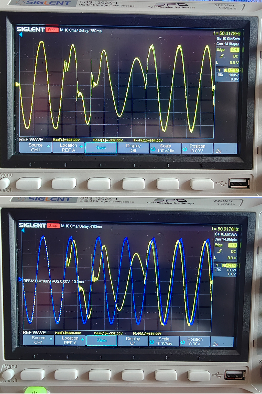

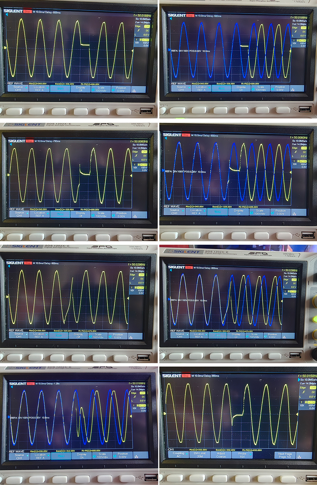

Итак, ездил к Fossibot-у с осциллографом и реле напряжения, проводил цікаві досліди™.
Далее звітую по пунктам для наглядности.
[1/3]
1. Фоссибот переключается в основном до 10мс, что лучше чем Экофло т.е. в целом не наврали в характеристиках о переключении в средних 8мс (осциллограммы переключения на холостую и под нагрузкой ниже, одна клетка - 10мс).
2. Синусоиду при переключении он не синхронизирует (осциллограммы ниже, опорный сигнал - синий).
3. Иногда переключается вообще идеально, что нельзя уловить момент перехода на осциллограмме, при этом компрессоры холодильника продолжают работать нормально.
4. Реле напряжения, конкретно Зубры MF2 и R116y, к моему удивлению, таки успевают уловить провал по напряжению при переключении станции туда-назад, в логе ошибок отключение по нижней границе в 40В (у обоих реле).
В случае идеального переключения ЗС - реле напряжения не отрабатывает.
Открытым остается вопрос, всегда ли компрессоры и РН будут одинаково реагировать на переключение, т.к. может быть такой вариант, что РН не отработает, а компрессор собьется. В моем случае при идеальном переключении ЗС и компрессоры, и РН продолжали работать штатно, но это было всего 2 раза.

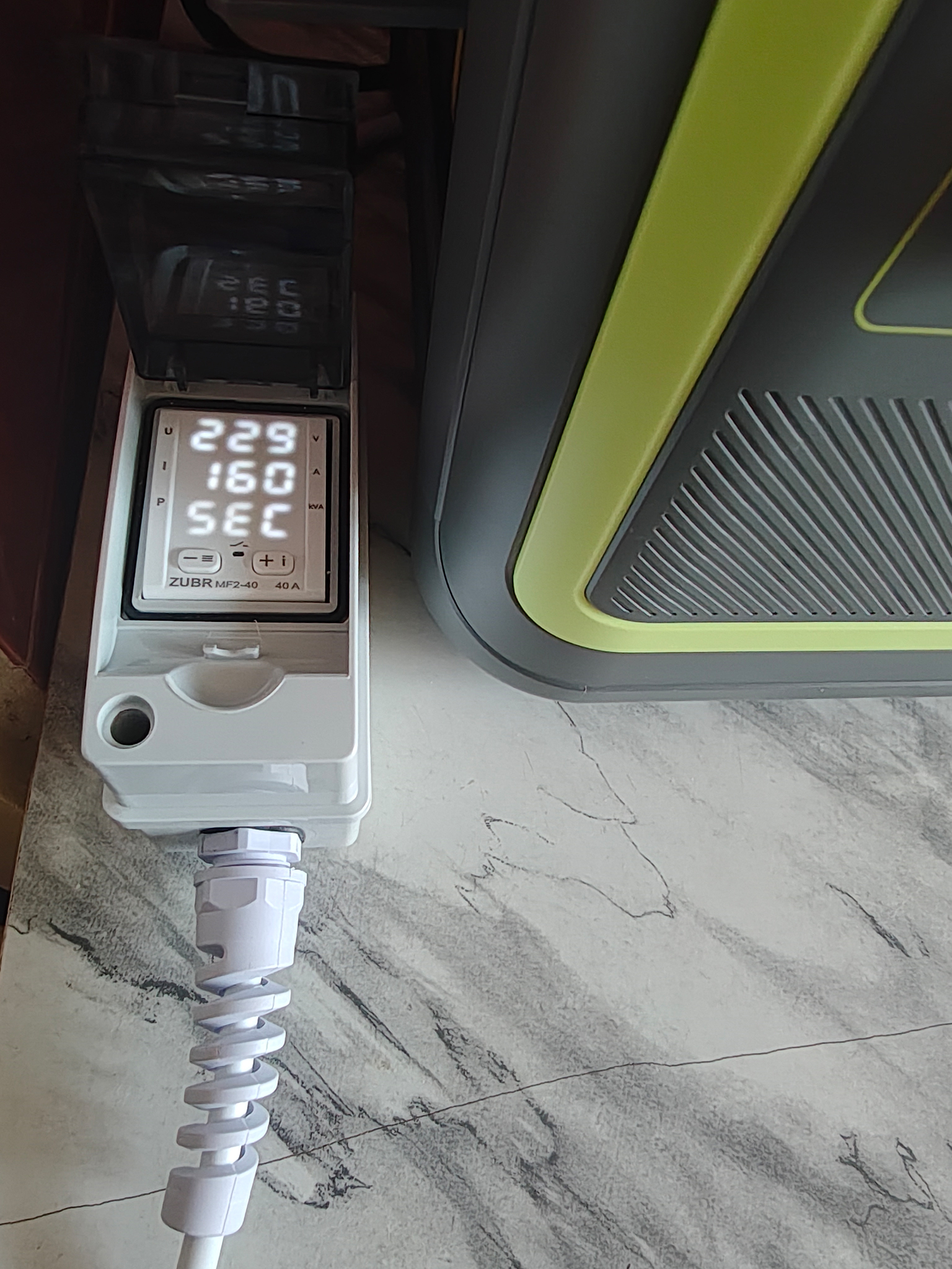

Собственно, свой вопрос закрыл самодельным удлинителем до холодильника с РН Зубр MF2, дополнительно настроив в нем контроль по току. В рабочем состоянии холодильник берет до 0,8А (200Вт, каждый компрессор по 100Вт), поставил защиту на превышение 1,8А (свыше 400Вт, при клине каждый компрессор жрет по 500Вт+), в течении 5с, чтобы исключить из контроля пусковые токи. Задержку на повторное включение РН выставил 5минут.

А теперь самое интересное, удалось красиво поймать момент переключения ЗС, при котором заглохли оба компрессора у холодильника, в итоге имеем вот такую картину.
Фактически, похоже на то, что двигатели таки дают какой-то обратный выброс, который пиердолит выход станции. Фактически, 60мс переходные процессы, хотя по фазе даже совпали

Ну и собственно, решение проблемы
Реле в мини-щитке на 2 модуля, выполнено в формате удлинителя для холодильника.
