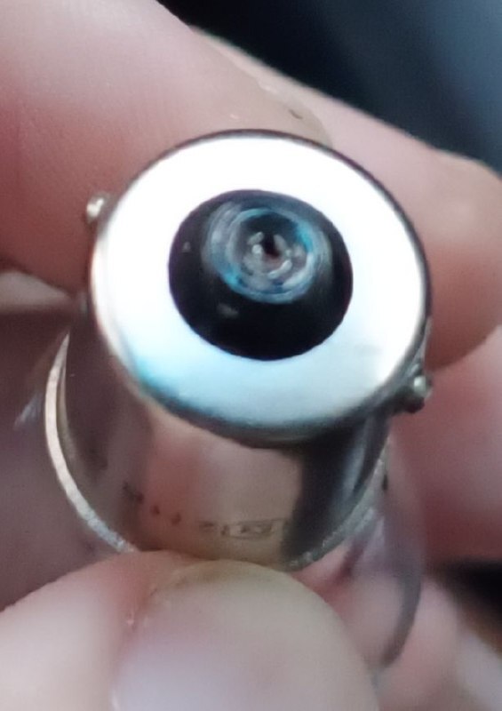

Сообщения: 4696
С нами с 12.01.2014
Re: За автолампи [Re: hugo-smk]
      24 марта 2024 в 18:16 Гілками Прикріплені файли (0 завантажити)
І знову я)
За 2 місяці користування отака картина - цоколь наче як вплавило. В чому може бути трабл?
І знову я)За 2 місяці користування отака картина - цоколь наче як вплавило. В чому може бути трабл
YSK
Сообщения: 12038
С нами с 14.05.2007
      24 марта 2024 в 20:32 Гілками
hugo-smk 24.03.2024 18:16 пишет:
І знову я)
В поганому контакті.
