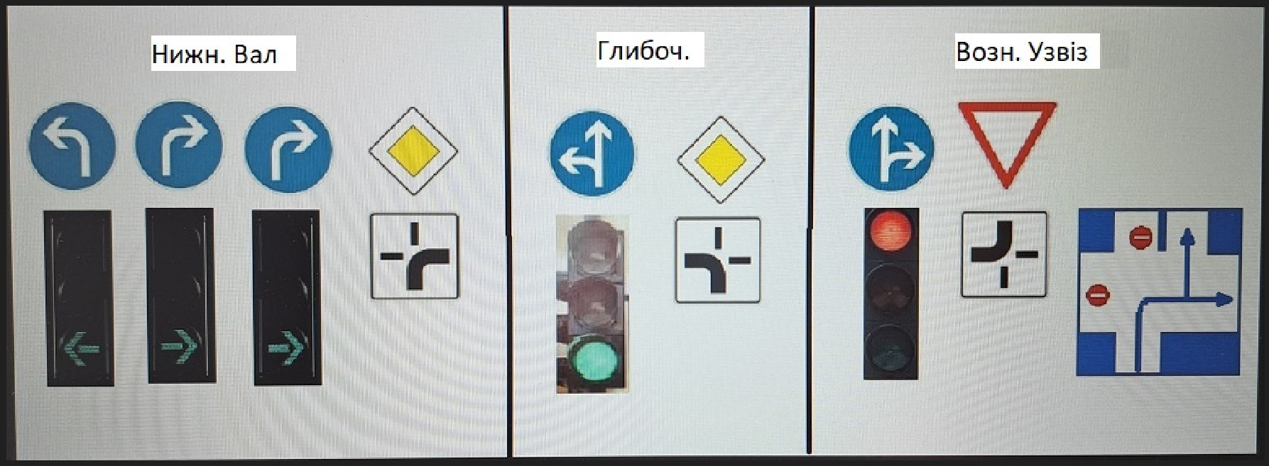

Думаю, следовало бы сделать так:
- доп. секции и картонки нафиг.
- Никаких двух перекрестков.
- На Валу в левый ряд отдельный полноценный светофор.
- На Возн. Спуск повесить знак "направление главной дороги" и знак "прямо и направо". Единственная сложность - указать, что "прямо" - это не совсем прямо. Как-то так.

Ingenieur 16.08.2023 21:46 пишет:
Знімаю шляпу.

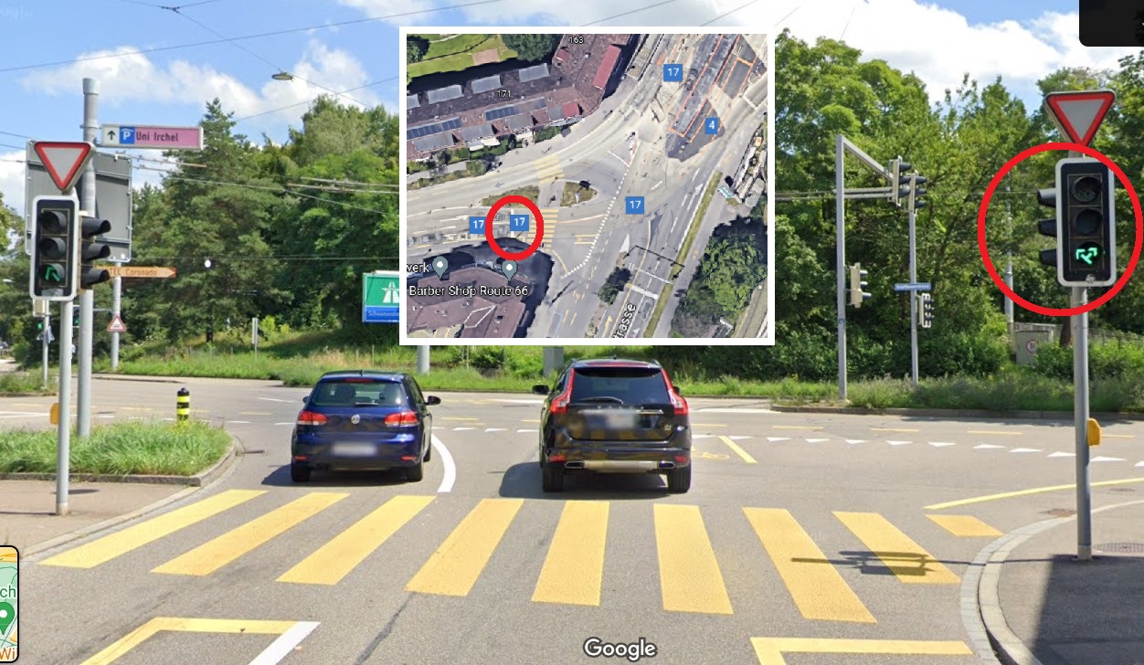

      24 августа 2023 в 20:58 Гілками Прикріплені файли (0 завантажити)
Вчера в Цюрихе видел светофор с вот такими стрелками. Люди не постеснялись нарисовать их наклонными. Это я к тому, что на Вознесенском Спуске подобным образом можно указать, что ехать нужно на Верхний, а не Нижний Вал.

Когда горит доп. секция, спокойно едем по стрелке, не обращая внимание на дятлов, которые себе чего-то там выдумали насчет "картонки". И тут нет смысла лазить в какие-то правила, тут в силу вступает банальная логика - автомобилистам сделали послабление, которое позволяет выполнять движение в определенном направлении на запрещающий сигнал светофора, при условии, что это не создает помех остальным участникам движения. И та же банальная логика говорит, что автомобиль следующий на разрешенный сигнал светофора имеет приоритет перед автомобилем, движущемся на запрещенный сигнал.
Но у нас народ, как всегда, "особо продвинутый", посему, правильно бы было, вообще все картонки нax убирать со всех светофоров, чтобы "грамотные" поменьше брозели, выдвигая свои глупые теории.
