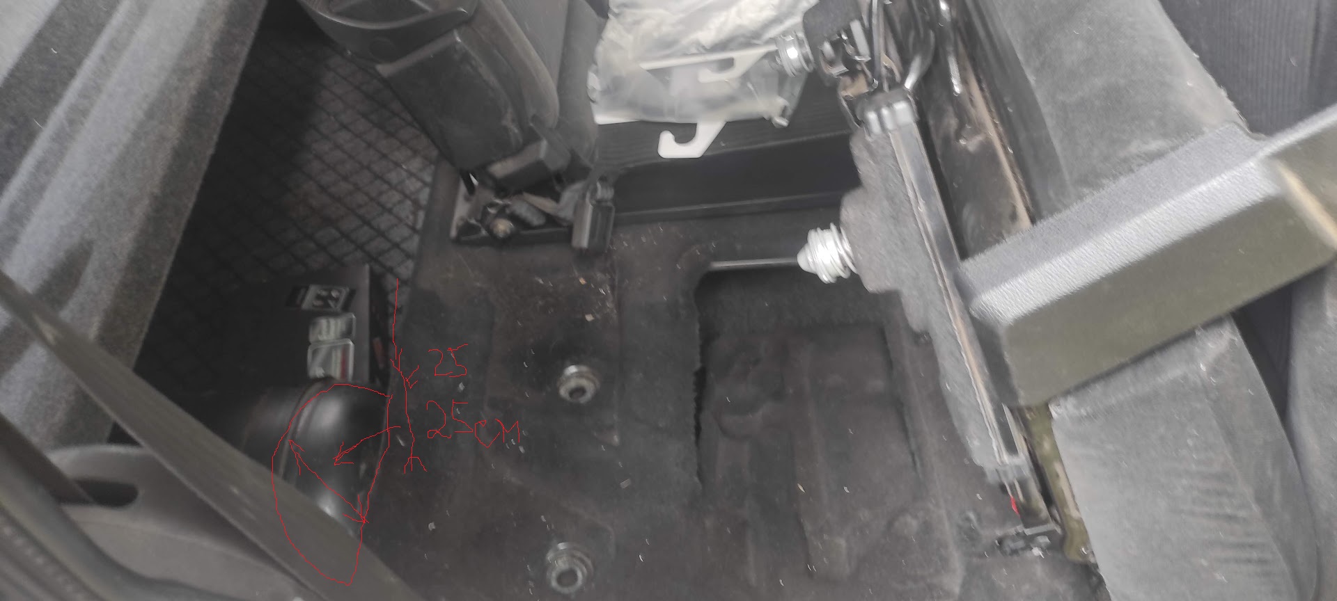

С тороидальными понятно - там деление есть, а вот с цилиндрическими? То отличие что сразу видно - во внутреннем мультик внутри бублика во внешнем снаружи, а в цилиндрах?
(хочу убрать цилиндрическийй из багажника, снаружи есть заводские места под метановые балоны (уже сняты) ) СОветуют вместо танцев с тором поставить большой цилиндр подходящий по габаритам снаружи на одно из штатных мест) Для понимания - фото авто снизу
В принципе по центру или справа по фото станет я так думаю https://ukr.lpgtech.ua/ballon-atiker-propan-cilindricheskiy-40-litrov-230-x-1124-mm (к примеру) и по высоте будет ниже чем родные шпильки.
С тороидальными понятно - там деление есть, а вот с цилиндрическими. То отличие что сразу видно - во внутреннем мультик внутри бублика во внешнем снаружи, а в цилиндрах
Змінено Djohny (16:54 07/08/2023)

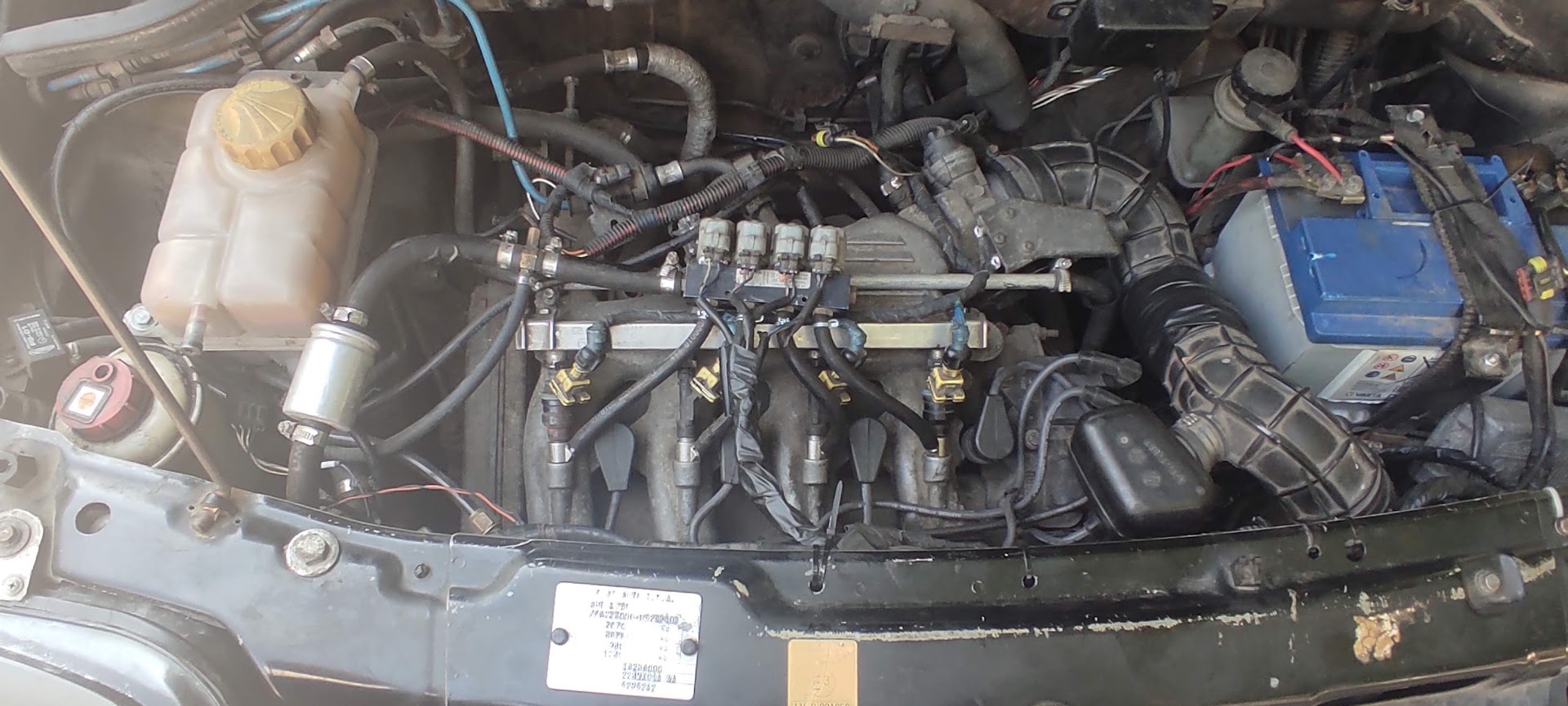

И чтоб два раза не вставать сразу вопрос к газовщикам. В машине колхоз "70 лет без урожая" Есть сильное желание переделать. убрать на... метановую рампу, врезки вместо чайничков, вот только какие? Выточить пробки с резьбой и посадить что то типа https://ukr.lpgtech.ua/shtucer-raspylitel-v-kollektor-pod-shlang-d6-udlinennyj или https://ukr.lpgtech.ua/shtucer-vyxoda-gaza-matrix-valtek-rail-d15-mm-dlya-shlanga-d5 нарезав резьбу в штатных местах? Пока .. вот такое.. Делали в Киеве.. Сам в шоке.

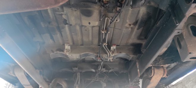

у меня сейчас цилиндр короткий и толстый занимает четверть багажника. К машине уже не пойду - сначала обгорел, потом промок на..й и все в течении часа сегодня
тут в принипе +- видно где он.
Цилиндрические баллоны не разделяються внутренние/наружные. Но тут есть один момент - станет ли баллон с мультиклапаном вместо метановых (у метановых нет никаких выступов).
Колхоз под капотом еще тот. Тут бы всю подкапотку поменять. По поводу врезок непонятно, что хочется переделать. По первой ссылке врезки для длинных коллекторов, когда не удается врезаться близко к клапанам, по второй вообще выходные штуцера валтеков. На первом плане то метановая рампа? (похоже на обычную бензиновую, но форсунки в разнобой)
Колхоз под капотом еще тот. Тут бы всю подкапотку поменять. По поводу врезок непонятно, что хочется переделать. По первой ссылке врезки для длинных коллекторов, когда не удается врезаться близко к клапанам, по второй вообще выходные штуцера валтеков. На певом плане то метановая рампа? (похоже на обычную бензиновую, но форсунки в разнобой)
Метановая рампа отключеная,в нее чайниками пропан. Бензиновые форсунки где-то существенно ниже, их ещё не нашел . Вкратце Добло 1.6 16 Кл. Бипауэр. С поменять в этом и желание. Пропановый если мультиком в сторону должен стать не выше метанового, а значит не будет цеплять при езде. Ну или подобрать Тор по размеру ниши в днище, чтоб балон не торчал, тогда можно и бензобак поменять будет на побольше и докатку снизу крепить. По врезкам - по идеалу врезать ближе к бензиновому впуску не выйдет - там система ой.. а вот метановые посадочные использовать желание есть выбросив рампу и форсунки. В идеале вообще заводской метан снять как класс. Уже добился того что работает при отключении метановом гбо, что вроде как нонсенс

Тогда вместо чайников нарезать резьбу, туда выточить пробки и в эти пробки врезать обычные штуцера
Вероятнее всего именно так и будет делаться, и судя по отзывам таки при таком расстоянии от врезок до клапанов лучше будет ставить врезки с трубками,

Если там метан заходил, то и пропан будет работать нормально. Единственное, с учетом посадочного места и толщины пробки, штуцер должен быть чуть длиннее, чтобы доставать до воздушного канала коллектора
