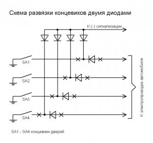

Фиат Добло. Собираюсь ставить сигналку. Запутался с полярностью и направлением тока
По схеме на картинке идёт развязка диодами дабы блок комфорта не давал сработку. Вопрос в чем: а если по схеме вместо лампы накаливания будет стоять диодная лампа? Нужно ли будет ее развязывать диодами? По идее сработку через блок комфорта отсекут светодиоды?
Ну и больше интересует нужно ли будет диодами развязывать сигнал на повороты? Маломощные диоды на концевик у меня есть, а вот мощные на поворотники придется заказывать

При чем тут лампы накаливания к развязке сигналов. Если есть блок комфорта, то концевики и лампы напрямую не связаны. Диоды в любом случае ставить нужно. На поворотники с сигналки один выход или два независимых? Если один, то диоды необходимы, чтобы равязать стороны

На повороты два выхода. Сигналка convoy igsm-003
По концевикам - тут по схеме вообще все достаточно загадочно: на фонарь три провода, и один из них пишут что с концевиков, второй + и третий с блока комфорта.
(Сейчас найду кусок схемы)
