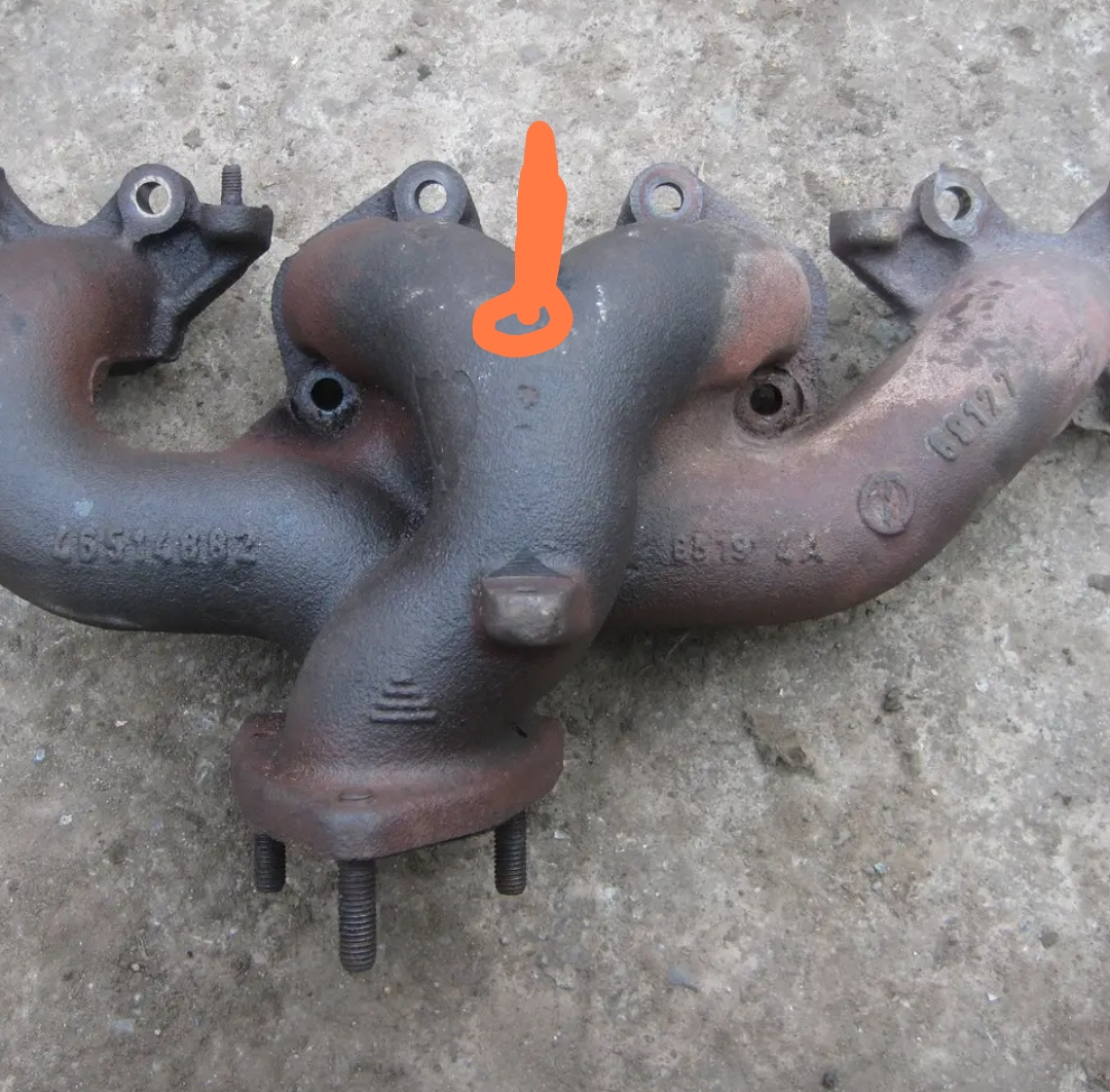

в чавунному випускному засверлитись та нарізати різьбу
      10 августа 2023 в 18:42 Гілками
під лямбда-зонд - де? Контакти? Бажано ближче до Оболоні.
Купити цілий рідний - як виграти лотерею, у когось виходить але не в мене. Альернативний колектор з місцем під лямбду купив на Алегро - повернули гроші , не відправив. Є колектор від карбюраторної який підходить під мій двигун але там нема місця під першу лямбду, а на місці другою воно нормально працювати відмовляється.

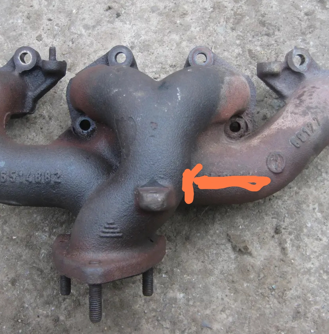

Re: в чавунному випускному засверлитись та нарізати різьбу [Re: Djohny]
      11 августа 2023 в 10:45 Гілками
по фото дуже близько від випускних вікон зонд буде, згорить він там

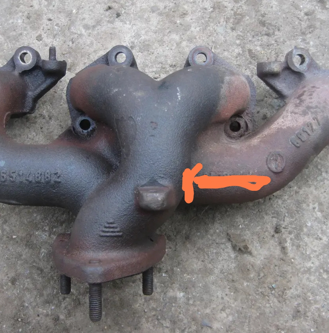

Re: в чавунному випускному засверлитись та нарізати різьбу [Re: sanjk]
      11 августа 2023 в 10:50 Гілками Прикріплені файли (0 завантажити)
sanjk 11.08.2023 10:45 пишет:
А так?
      11 августа 2023 в 10:53 Гілками Прикріплені файли (0 завантажити)
В родном коллекторе лямбда в месте схода каналов (проблема в том что целым этот колектор стоит чуть меньше половины машины + уже нет катализатора и его чудо-фланца на 5 шпилек.
