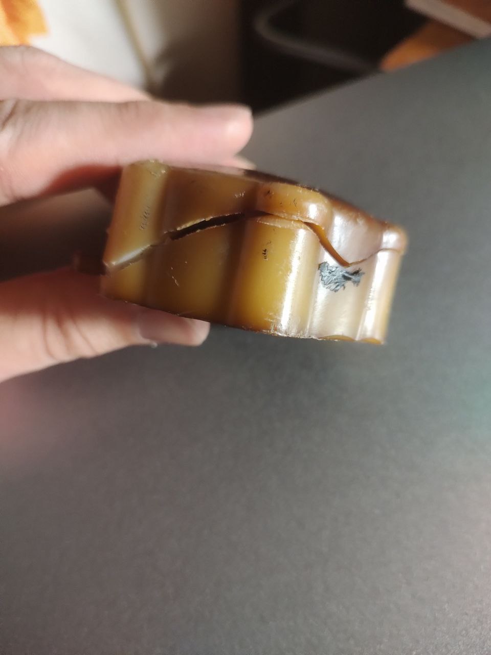

Тріснула пластикова кришка на каністру для бензину.
Чим склеїти, щоб бенз не роз'їв, і трималося купи ?

ИМХО только пайка или замена.

Мабуть трісла бо:
- пластик став крихкий через вік
- надмірне зусилля при закритті
IMHO склеїти не вдастся або трісне поряд.
Варіанти з чого зробити нову пропонувати?

Эпоксидкой такое клеится. Обмотать стеклотканью, пропитать эпоксидкой и завернуть в пищевую пленку для формовки. Можно накрутить крышку на бак на время полимеризации, горловину обмазать солидолом и обернуть пищевой пленкой в пяток слоев, чтобы не прорвало.
Или распечатать на принтере новую крышку из PETG
Что-то такое:
https://www.thingiverse.com/thing:3866356
https://www.thingiverse.com/thing:6000882
https://www.thingiverse.com/thing:3488069

- "капролон"(або дюраль - але може горловині кирдик настати якщо сильно "тягнути"(зате кришка залишиться як нова)) + "токар"
- 3D друк (вже запропонували)
- "епоксидка("холодна зварка"), клеїти(старанно знежирювати, склеїти оригінал до купи, зачищати/матувати/робити "перевязку"(можливо робити отвори для скловолокна по дотичній чи "їжака" з запаяних болтиків\скріпок робити) нового матеріалу зі старим)/ліпити нову зі склотканиною(але не шматком, а типу вата чи окремі волокна, кухонна мочалка з нержавійки) (вже теж запропонували)
може все буде марно або
- "капролон"(або дюраль - але може горловині кирдик настати якщо сильно "тягнути"(зате кришка залишиться як нова)) + "токар"- 3D друк (вже запропонували)- "епоксидка("холодна зварка"), клеїти(старанно знежирювати, склеїти оригінал до купи, зачищати/матувати/робити "перевязку"(можливо робити отвори для скловолокна по дотичній чи "їжака" з запаяних болтиків\скріпок робити) нового матеріалу зі старим)/ліпити нову зі склотканиною(але не шматком, а типу вата чи окремі волокна, кухонна мочалка з нержавійки) (вже теж запропонували)  може все буде марно або

погугліть, нещодавно десь у сєті бачив "клеюча суміш (чи клей) для бачків охолодження авто", боксітка поліамід (бачок) не бере.

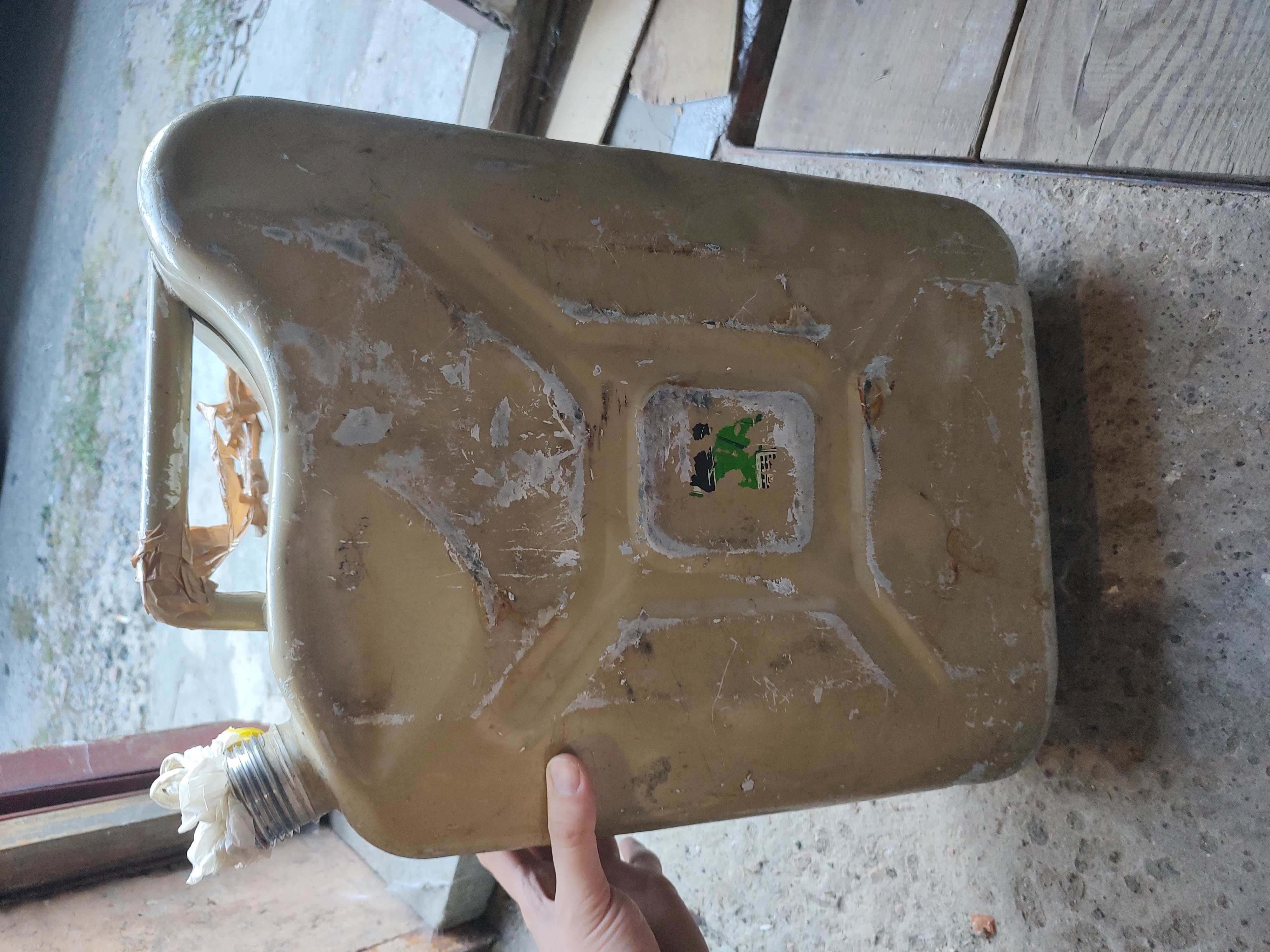

Сама каністра алюмінієва,думаю горловина теж.

Т к крышка достаточно массивная, то я бы засверлился сквозь выступы и длинными винтами с гайками стянул. Надежнее всего мне кажется.

Отака каністра
Отака каністра

На вигляд непогана.
Може дійсно є сенс заморочитись.
Я би шукав токаря на капролон.
Тіки чекушкою тут навряд обійдешся. Різьба внутрішня, в упор, можливо не стандартна(треба міряти), можливо фасонний різець під неї доведеться робити.
Ну або 3D друк(теж виміри, можлива корекція моделі і не відомо як воно буде по міцності/стійкості до бензину), чи бавлення з армованою "епоксідкою"
А, і при дні(якщо у оригіналі немає), для ущільнення, повинна бути виточка і у ній досить товста/широка прокладка з бензостійкої резини.
Сама нова/перероблена кришка може бути значно ширше, з більш розвиненими зачепами для пальців. І оперувати буде зручніше і виточка/прокладка може бути більшою(краще ущільнювати).
