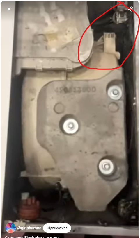

g1a 14.03.2024 18:39 пишет:
alexa11 12.03.2024 19:50 пишет:
https://youtu.be/ZdCP3SBEn8s
Снял крышку и попробовал толкать бак. Сколько не толкал, толком не понял. Но, скорее всего, таки амортизаторам конец.
В общем, выглядит это у меня так:
https://youtube.com/shorts/hEq4EpsAViA
Такое чувство, что там не амортизаторы, а верхнего подвеса не хватает. Не должен бак так гулять даже без амортов, как мне кажется. Отут где красным ничего не должно быть в этой области?

GreenMile 15.03.2024 00:04 пишет:
підвіса зазвичай два, і ці пружини розташовані симетрично. В даному випадку друга закрита чимось. Схоже на лоток для миючих.
На відео права частина "гуляє" більше лівої. Імхо, це резинка дверцят тримає ліву частину.
До речі, амо-ри гасять коливання "верх-низ", а "право-ліво" їх не стосується. Майже

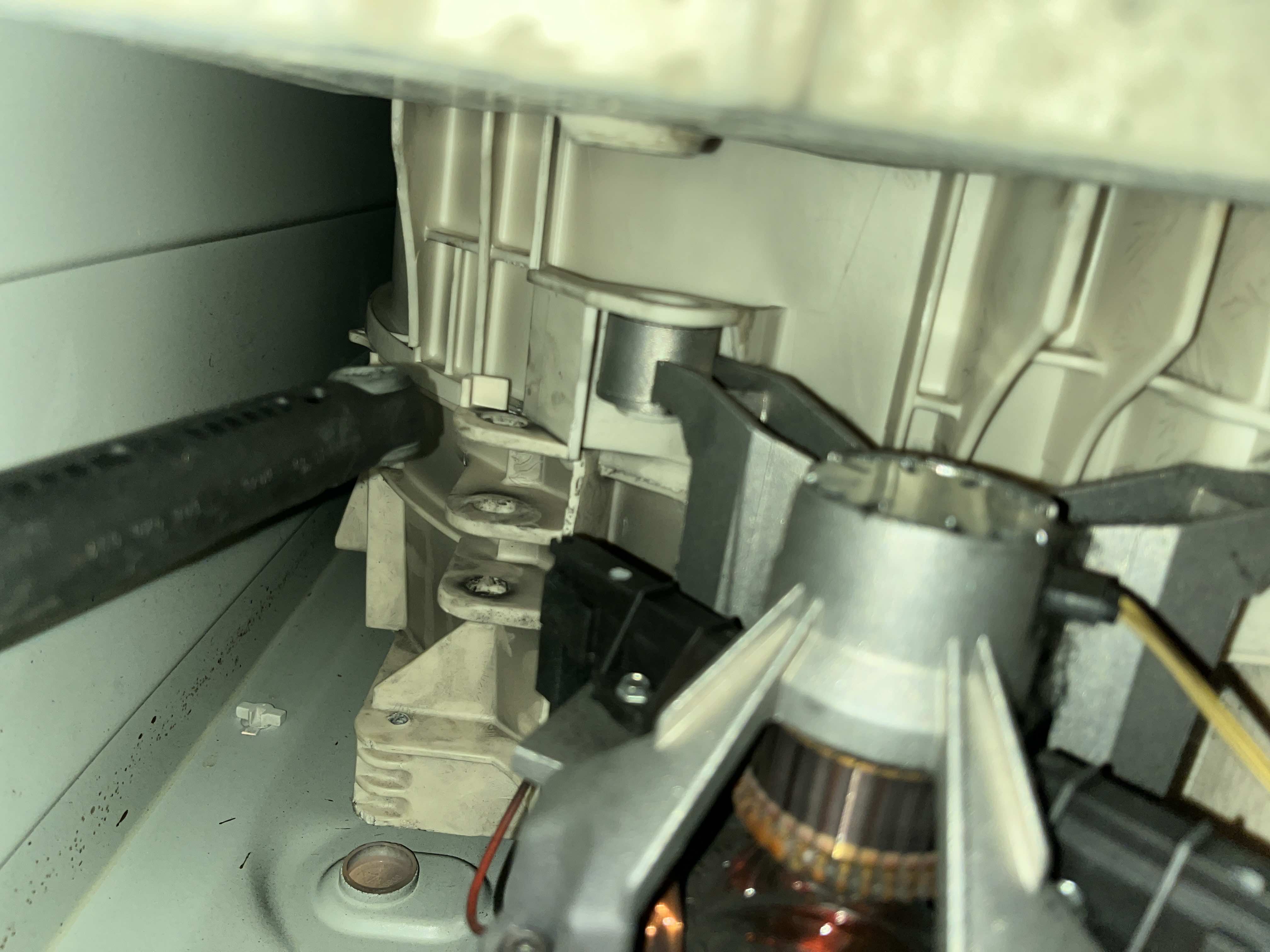

g1a
патриарх **
52 года (32 года за рулем), Киев
Сообщения: 1061
С нами с 18.04.2013
Re: Стиральная машина: ремонт или замена??? [Re: g1a]
      15 марта 2024 в 10:32 Гілками Прикріплені файли (0 завантажити)
Другой ракурс
Другой ракурс

g1a
патриарх **
Сообщения: 1061
С нами с 18.04.2013
Re: Стиральная машина: ремонт или замена??? [Re: alexa11]
      15 марта 2024 в 10:51 Гілками
alexa11 15.03.2024 10:36 пишет:
https://master-plus.com.ua/stiralnaya/fa...qroc1fwqavd_bwe
без них амортизатор не закріплений до баку.
Да, очень похожа. Позже еще раз наклоню машинку и залезу под низ, гляну. Спасибо!

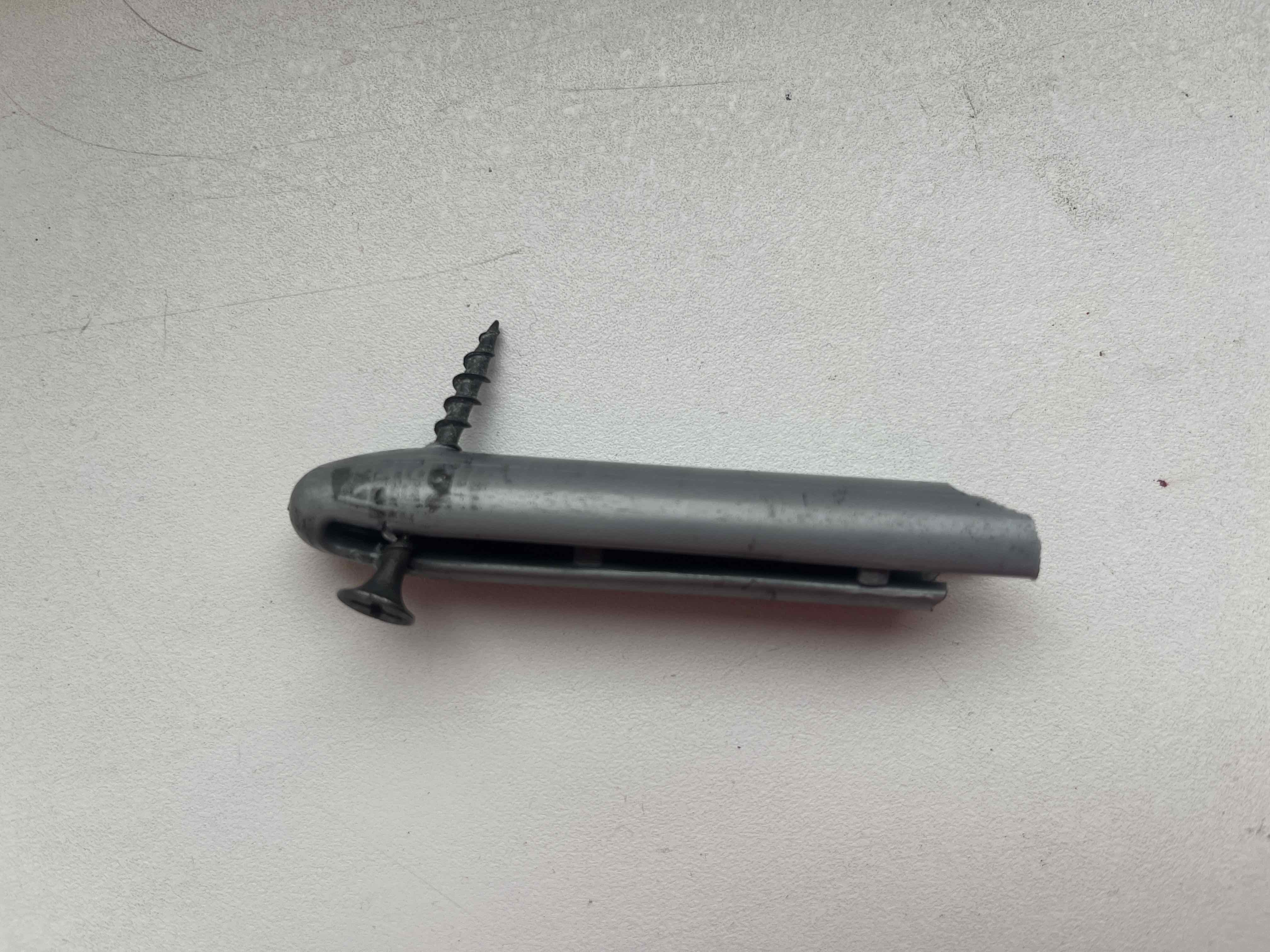

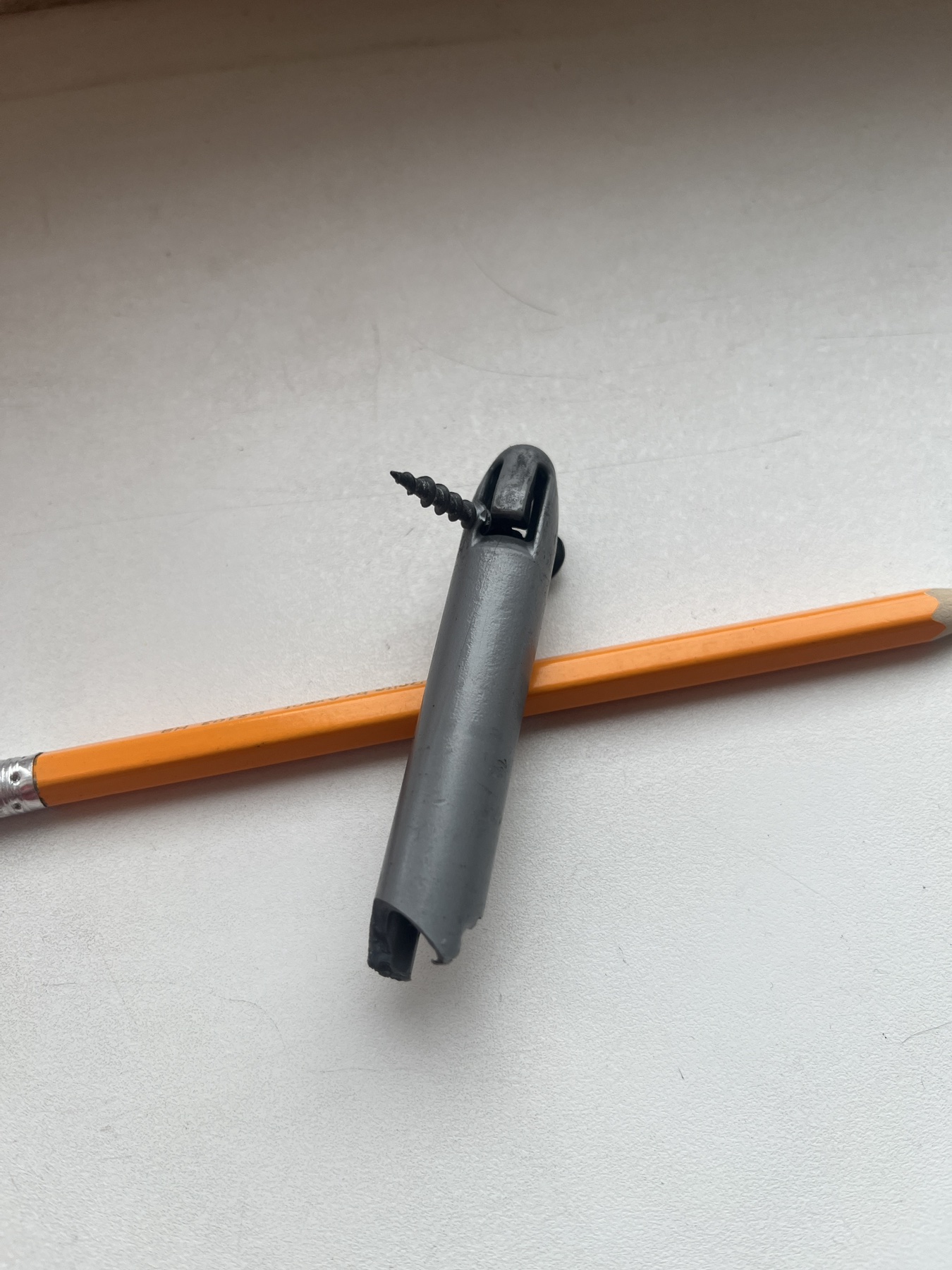

g1a
патриарх **
Сообщения: 1061
С нами с 18.04.2013
      15 марта 2024 в 13:43 Гілками Прикріплені файли (0 завантажити)
Таки да, одного пальца нету.
Это просто ... Так , если поставить новый , может и новая пока не нужна будет
g1a
патриарх **
Сообщения: 1061
С нами с 18.04.2013
Re: Стиральная машина: ремонт или замена??? [Re: Gavik]
      15 марта 2024 в 15:09 Гілками
Gavik 15.03.2024 14:35 пишет:
Ну, для начала надо найти новый палец для амортизатора. И потом может оказаться что амортизатор заклинивший и из-за этого разломало палец. Наверное, сначала откручу болтающийся амортизатор и проверю его.
