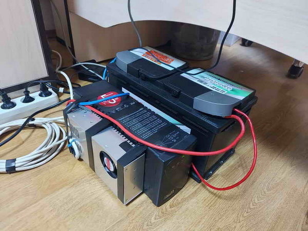

Yura-8 15.09.2023 10:52 пишет:
Яка може бути альтернатива Volt Polska sinuspro 800 при таких умовах:
1.робота газового котла
2.живлення дрібних споживачів (роутер, мобілка, освітлення)
3.простота в використанні (для блондинки, якої пів дня немає дома, щоб в часи коли є струм воно само заряджалось і не потрібно було фізично переклацувати провода)
4.ціна питання не дорожче оцього волта.
П.С. вже куплений агм 100А
Пример, как выглядит а не конкретные комплектующие, ЭКОНОМ варианта в среднем за 9 000 гривен на фотографии.
Если хотите сэкономить то изучите хотя бы основные принцыпы выбора оборудования для резервного электроснабжэния и тогда сможете в среднем за 5 000 гривен купить все комплектующие к имеющемуся аккумулятору и получить:
В среднем 10 часов НЕпрерывной работы холодильника, телевизора, освещения или 8 часов топливного котла.
Зарядку, почти тихую при заряжэном аккумуляторе, СУЩЕСТВЕННО мощней но НЕ "насилующую" аккумулятор как зарядка почти всех ИБП, собственно почему аккумуляторы ИБП дажэ без отключений служат меньшэ чем аккумуляторы в автомобилях находящиеся в СУЩЕСТВЕННО худшых климатических условиях.
Отсутствие, почти во всех случаях не заметного, убивания почти всеми ИБП двух узлов почти всех холодильников.
Пример, как выглядит а не конкретные комплектующие, ЭКОНОМ варианта в среднем за 9 000 гривен на фотографии.Если хотите сэкономить то изучите хотя бы основные принцыпы выбора оборудования для резервного электроснабжэния и тогда сможете в среднем за 5 000 гривен купить все комплектующие к имеющемуся аккумулятору и получить:В среднем 10 часов НЕпрерывной работы холодильника, телевизора, освещения или 8 часов топливного котла
