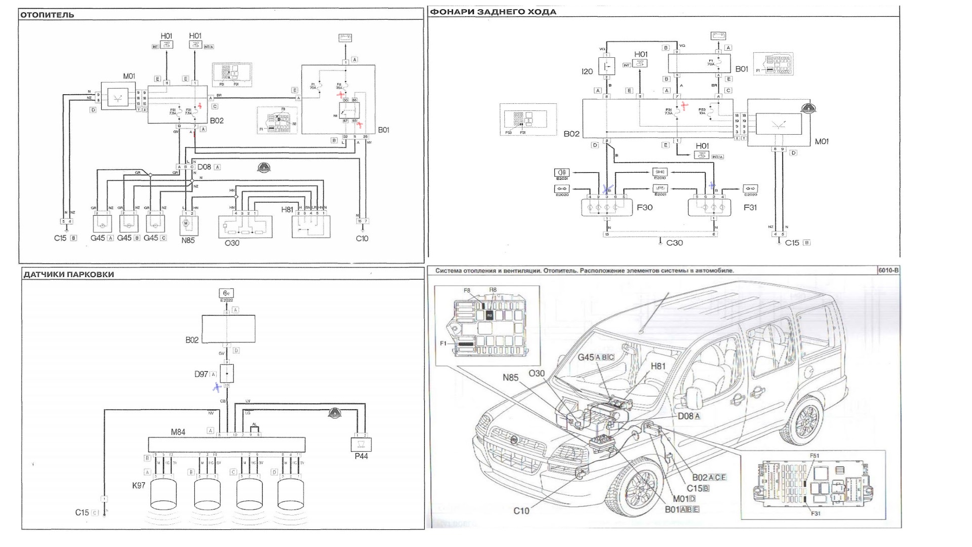

      17 сентября 2023 в 13:52 Гілками Прикріплені файли (0 завантажити)
Hammer 16.09.2023 19:33 пишет:
ну там входы и выходы нарисованы на блоках предов.
типа 7 пин выход преда, а 8 он же после педали.
сделал сводную картинку. Может так будет нагляднее? Там где красные крестики - там ТОЧНО есть +12 , Синие - туда куда подал 12в от внешнего источника и заработали и задний ход и парктроник. Печка НЕ заработала

У тебя есть под звукоизоляцией левой ноги разъемы которые идут на зад ?
52 года (24 года за рулем), Київ
Сообщения: 17267
С нами с 22.05.2007
Re: а є в природі електрики без корони під підборіддям на Fi [Re: Gavik]
      18 сентября 2023 в 14:11 Гілками
Gavik 18.09.2023 11:07 пишет:
Нет, там только масса с15 , назад идёт прямо с блока предохранителей

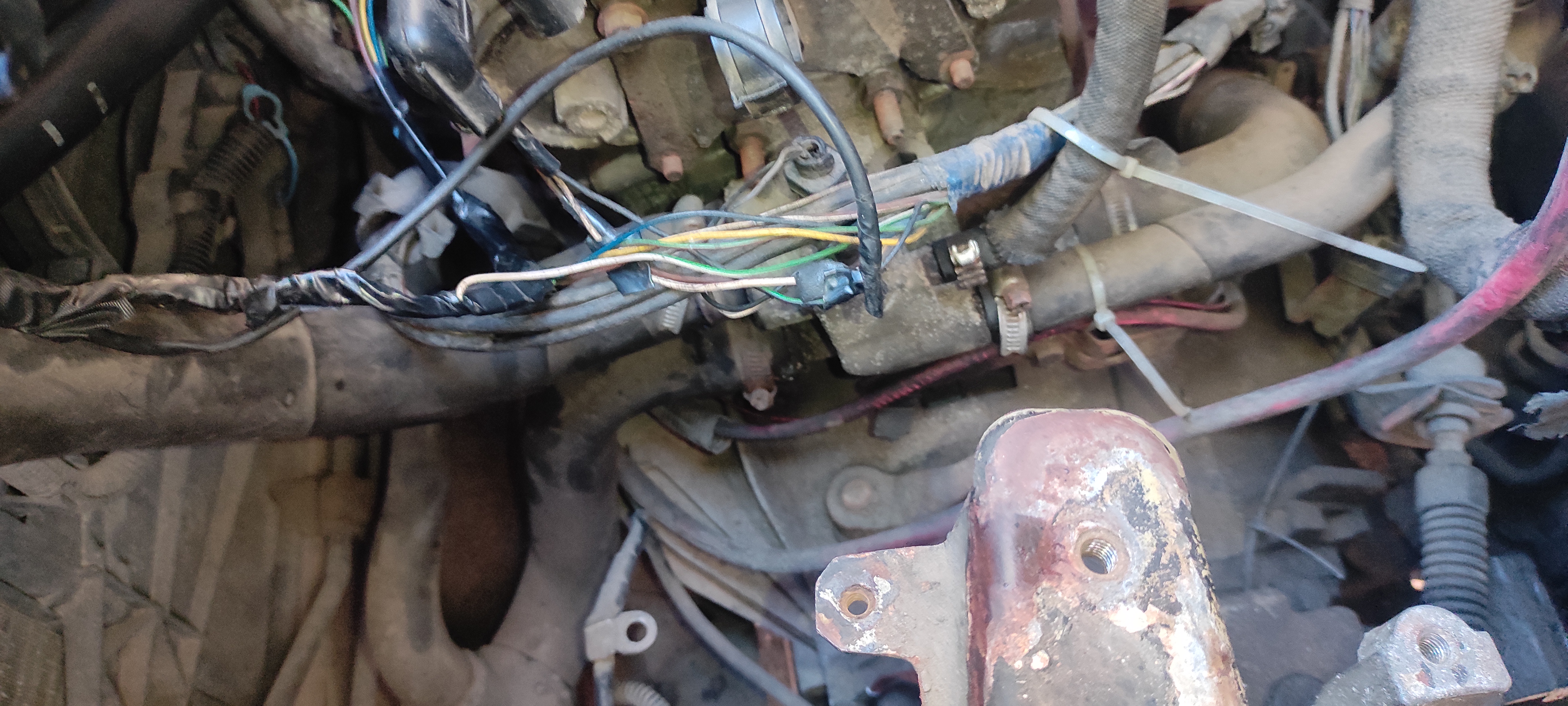

      27 сентября 2023 в 14:53 Гілками Прикріплені файли (0 завантажити)
Стартер и задний ход заработали. Снял аккум с креплением, воздухан и пошел по косе, и вот такую красоту нашел... даже без гофры и изоленты. Привет от установщиков ГБО с проспекта науки ... У меня б они за такую работу и копейки не получили бы.

      28 сентября 2023 в 11:04 Гілками
Что тут скажешь ... Сигнализация тоже есть ? Я у себя ее убрал нафиг , там аналогичное было накручено рукожопами
