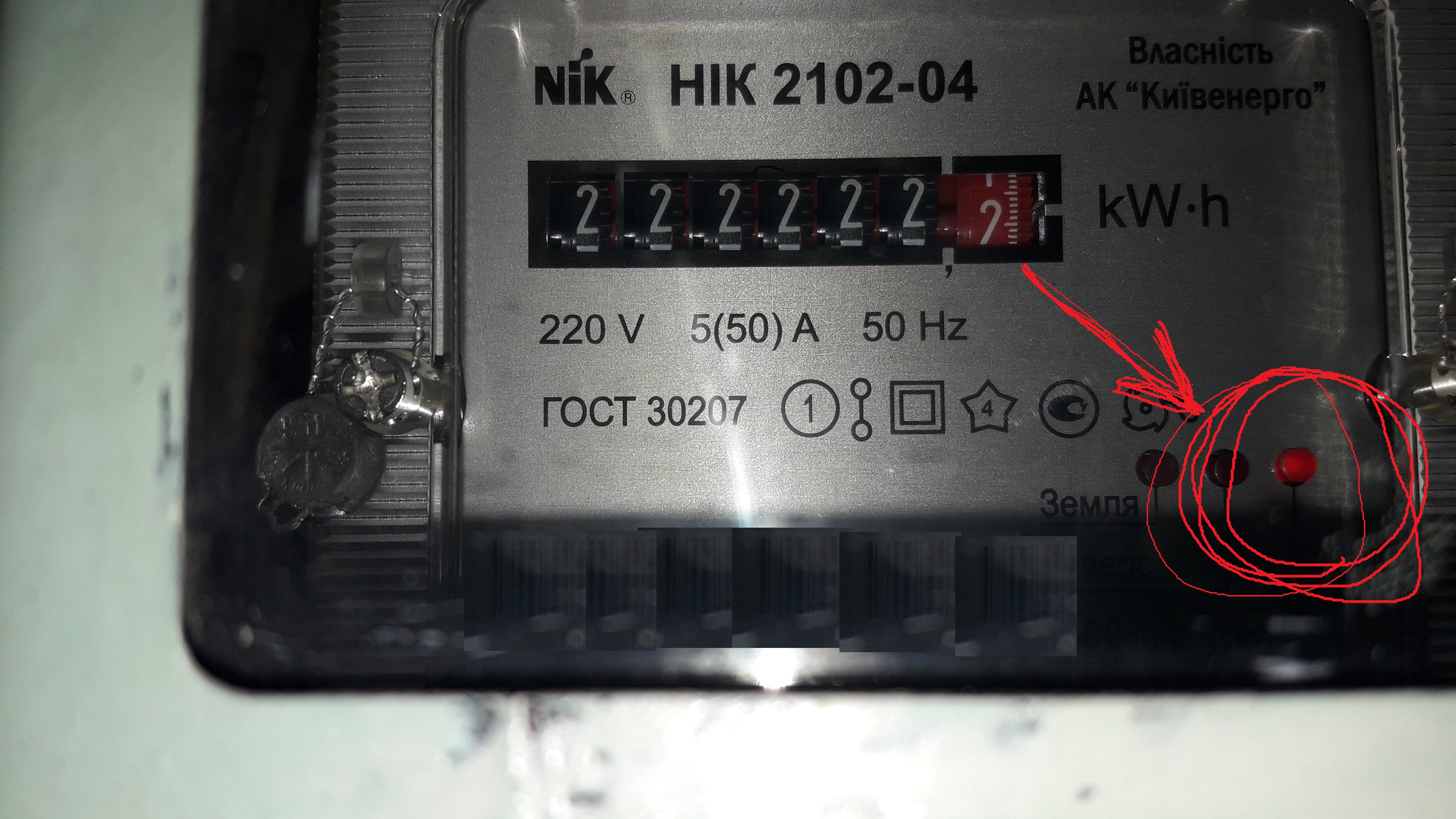

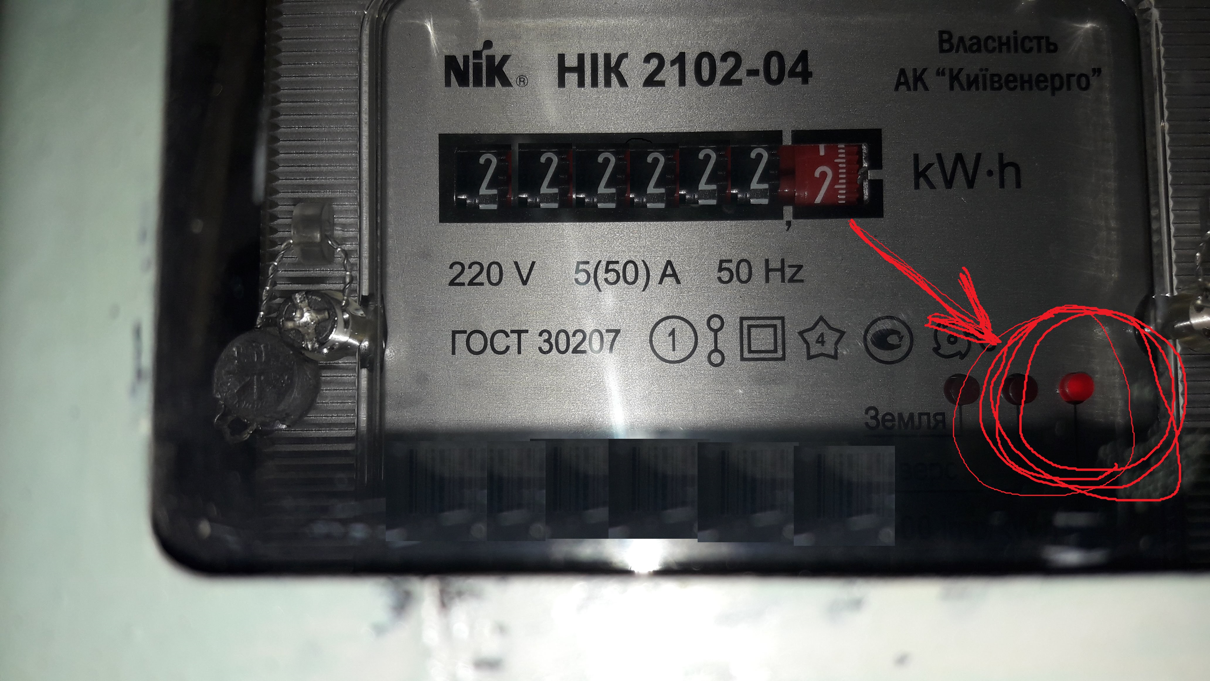

До-речі, про індикатори напруги: в багатьох сучасних електролічильниках є лампочки, що світяться коли є напруга (саме на вашій фазі). Коли є навантаження - то вони ще мигають, пропорційно величині навантаження.

AlexAudiCoupe 28.09.2023 11:50 пишет:
Просто цікаво - а включена лампочка на лестничний клітині - це не такий самий індікатор?
Це теж може бути індикатор, але є нюанс - вони можуть бути на різних фазах (може бути таке, що вибило лише одну фазу, на якій квартира).
