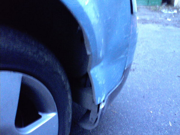

      15 декабря 2006 в 23:29 Гілками Прикріплені файли (184 завантажити)
В прошлое воскресенье на Хмельницкого эвакуаторщики сделали свое дело. В протоколе записано, что повреждения были до погрузки, но оба свидетел в осмотре не участвовали, их просили подписать только факт погрузки.
Но, вопрос, не в том после заявления в УВД был проведен следственный эксперимент, участники - все действующие лица + участковый. Однозначный вывод, что эвакуатор и его поцы таких повреждений нанести не могли.
А в движении такое можно наломать? А, кто как думает, может полтергейст?
Фото, правда, не ахти.

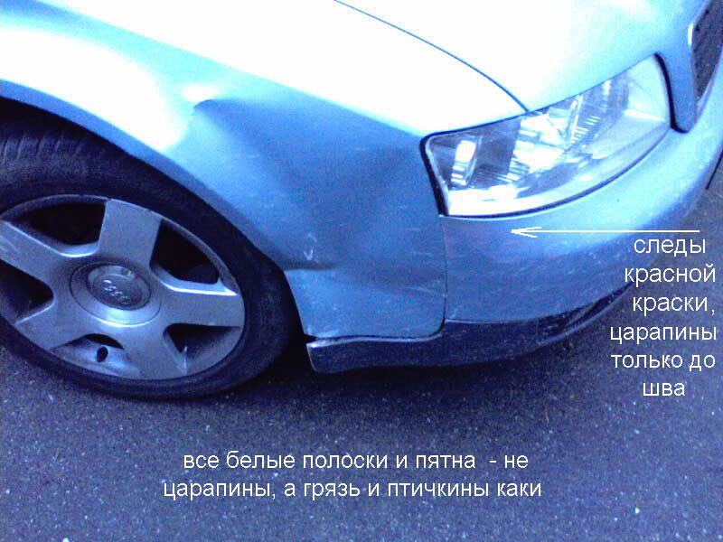

щё
щё

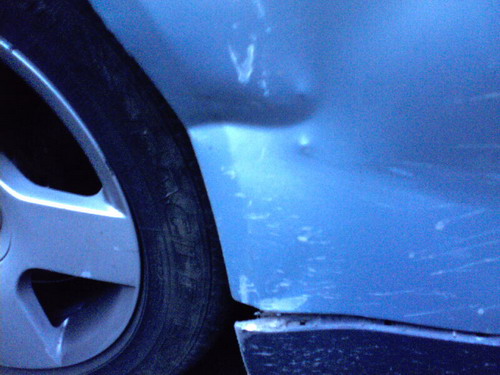

и щё
и щё

Судя по повреждениям, когда опускали, поставили на какую-то х..ню, которая снизу-вверх крыло и выдавила... Ну и бампер об нее же потерли.
Еще, как вариант, - при погрузке крепеж этого колеса сорвался, результат налицо.

Две конкретные "точки" деформаци на крыле могли быть нанесены исключительно из нутри крыла, и достаточно острым предметом.
Судя по схожести обоих повреждений - велика вероятность что обе точки быле нанесены единовременно, т.е. в результате одного воздействия некоторого предмета, имеющего характерные выступающие части.

Очень похоже, что когда сгружали (+) [Re: Knecht]
      16 декабря 2006 в 17:46 Гілками
на землю или ставили на эвакуатор поставили на какую-то фигню, выдавившую крыло изнутри.
а уже потом отрихтовали его ногой или каким-либо предметом.
Вероятно, что и следы краски нанесли сециально для маскировки (например какой-нибудь левой железякой).
так что это, а не следственный эксперимент.
выпуклые следы (изнутри наружу), которые даже при обобщенном дорожном происхествии не могли появиться это как?
Разве что изнутри крыла был какой-то силовой элемент, об который его и пропечатало...

Мне тоже так кажется, ешё кажется что каким-то макаром свои стропы они за то колесо как-то раково закрепили и колесо провернулось и крепление зацепилось одной стороной за бампер и начало сжимать крыло.

Да, то что крыло смято от удара снизу вверх, а не сбоку - 100%, проверил нажатием снизу вверх, складывается чудно! А две точки, действительно, изнутри выдавлены элементами подвески.
Но, неужели эти эякуляторщики, как подставлялы, обучены специально наносить горизонтальные царапины для имитации повреждения в движении?

Я бы (при всей моей нелюбви к эвакуаторам) сказал, что скорее нет, чем да. Но вообще-то если разбираться с эвакуаторщиками по закону, то этот вопрос можно поставить перед транспортно-трассологической экспертизой...
