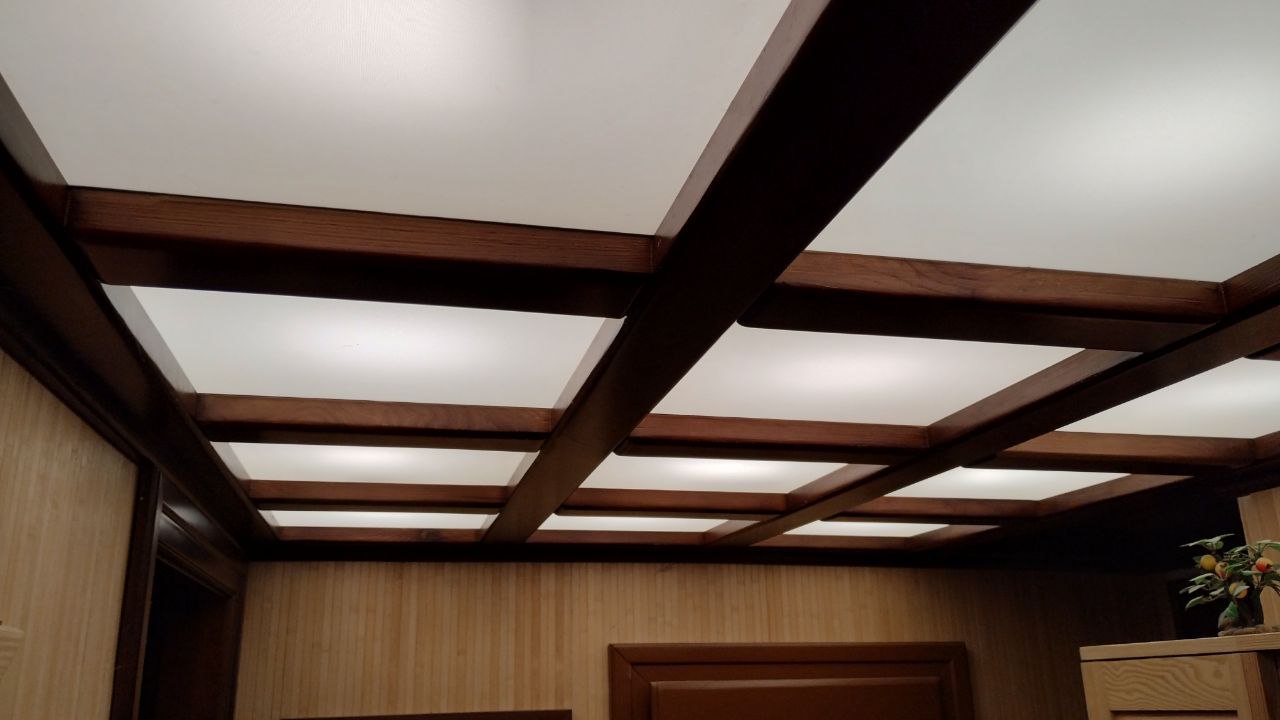

      24 октября 2023 в 14:46 Гілками Прикріплені файли (0 завантажити)
Я собі в коридор зробив на лампах через фільтр.
В моїй ситуації, тому що отвори в підвісній стелі нестандартного розміру, але якщо йдеться про вартість експлуатації і довговічність, по це напевно найкращий варіант.
Я робив повністю корпуси з дсп, в якості переднього фільтра тканина як на віконні ролети. Лампи - невеликі квадратні точкові світильники, але можна пристосувати будь-які, світять з 10 см над фільтрами, засвічують рівномірно. На фото більш плямисто виглядає, бо так бачить камера.
Якщо уже є лед-панелі, можна зняти/зрізати задню стінку, щоб залишилась рамка і сам фільтр, крізь який світити лампою, яку закріпити вище: або до чорнової стелі, або якусь невелику конструкцію зібрати.
Я собі в коридор зробив на лампах через фільтр.В моїй ситуації, тому що отвори в підвісній стелі нестандартного розміру, але якщо йдеться про вартість експлуатації і довговічність, по це напевно найкращий варіант

Як знімати для заміни світильника (гіпотетичної)

Traveler 24.10.2023 14:52 пишет:
Корпуси з двох половин, верхня з лампою просто лежить на нижній.
Припіднімається вся панель вверх і зміщується в строну. Через щілину добираєшся до верхньої панелі, яку зміщуєш в протилежний бік - от і доступ до лампи.
Трохи гіморно, звісно, але лампи щороку не горять.
Якщо ж зробити з плаского фільтру, а самі лампи закріпити в чорнову стелю, то все значно простіше. Але в мене та стеля - штукатурена дранка, бо старий польський будинок. Можна було, звісно, зробити планки від стіни до стіни, але я вибрав такий от варіант, як найбільш зручний мені, бо щоб змонтувати планки, треба було знімати всю підвісну стелю, а це ще складніше у моєму випадку.
