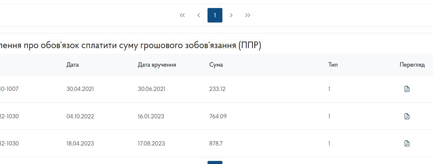

      17 октября 2023 в 08:40 Гілками
або я щось не зрозумів?
25 соток.
30.04.2021 233.12
04.10.2022 764.09
18.04.2023 878.7
Оплачено, так що це навряд-чи борг.

та до цього кабінета треба ще бухгалтера. У 22 764 були переплатою, у 23 раптом борг 867...
Зараховано 22.11.2022 Сплата суми податкiв i зборiв / єдиного внеску Платiжне доручення N @2PL1 вiд 22.11.2022 764,09 764,09 0,00 0,00 764,09
3 22.11.2022 9EЇ Збiльшено переплати A0 Платiжне доручення N @2PL1 по Платiжне доручення N @2PL1 вiд 22.11.2022 764,09 0,00 0,00 764,09
4 22.11.2022 99O Збiльшено переплату +z Платiжне доручення N @2PL1 по N вiд . . 764,09
це за 22 рік.
1 Всього 1 642,79 878,70 0,00
2 16.10.2023 17А Нараховано податок на майно громадян (нерухоме майно, транспортний податок, плата за землю) Податкове повiдомлення-рiшення (форма 'Ф') N 907259-2412- вiд 18.04.2023 терм.спл. 16.10.2023 878,70 878,70 878,70 0,00
3 16.10.2023 951 Збiльшено недоїмки по Податкове повiдомлення-рiшення (форма 'Ф') N 907259-2412- вiд 18.04.2023 878,70 878,70 0,00
4 17.03.2023 17А Нараховано податок на майно громадян (нерухоме майно, транспортний податок, плата за землю) Податкове повiдомлення-рiшення (форма 'Ф') N 389256-2412- вiд 04.10.2022 терм.спл. 17.03.2023 764,09 764,09 0,00 0,00
5 17.03.2023 99P Зменшено переплату -z Платiжне доручення N @2PL1 по Податкове повiдомлення-рiшення (форма 'Ф') N 389256-2412- вiд 04.10.2022 764,09 0,00 0,00
6 17.03.2023 9EЄ Зменшено переплати A0 Платiжне доручення N @2PL1 по Податкове повiдомлення-рiшення (форма 'Ф') N 389256-2412- вiд 04.10.2022 764,09 0,00 0,00 764,09
7 31.12.2022 СДО Сальдо на початок року 0,00 0,00 764,09
и сказать что я что-то понял... ну кроме того что в чем-то нае...

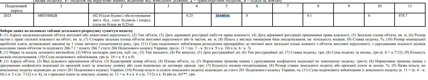

      17 октября 2023 в 20:49 Гілками Прикріплені файли (0 завантажити)
та перекопав майже весь.
От таке десь...
УПД - здається знайшов звідки роги виросли.
та перекопав майже весь. От таке десь
Змінено Djohny (20:55 17/10/2023)
52 года (24 года за рулем), Київ
Сообщения: 17260
С нами с 22.05.2007
Re: Податок на землю так виріс? [Re: Djohny]
      17 октября 2023 в 20:59 Гілками Прикріплені файли (0 завантажити)
Нормативно-грошова оцінка
