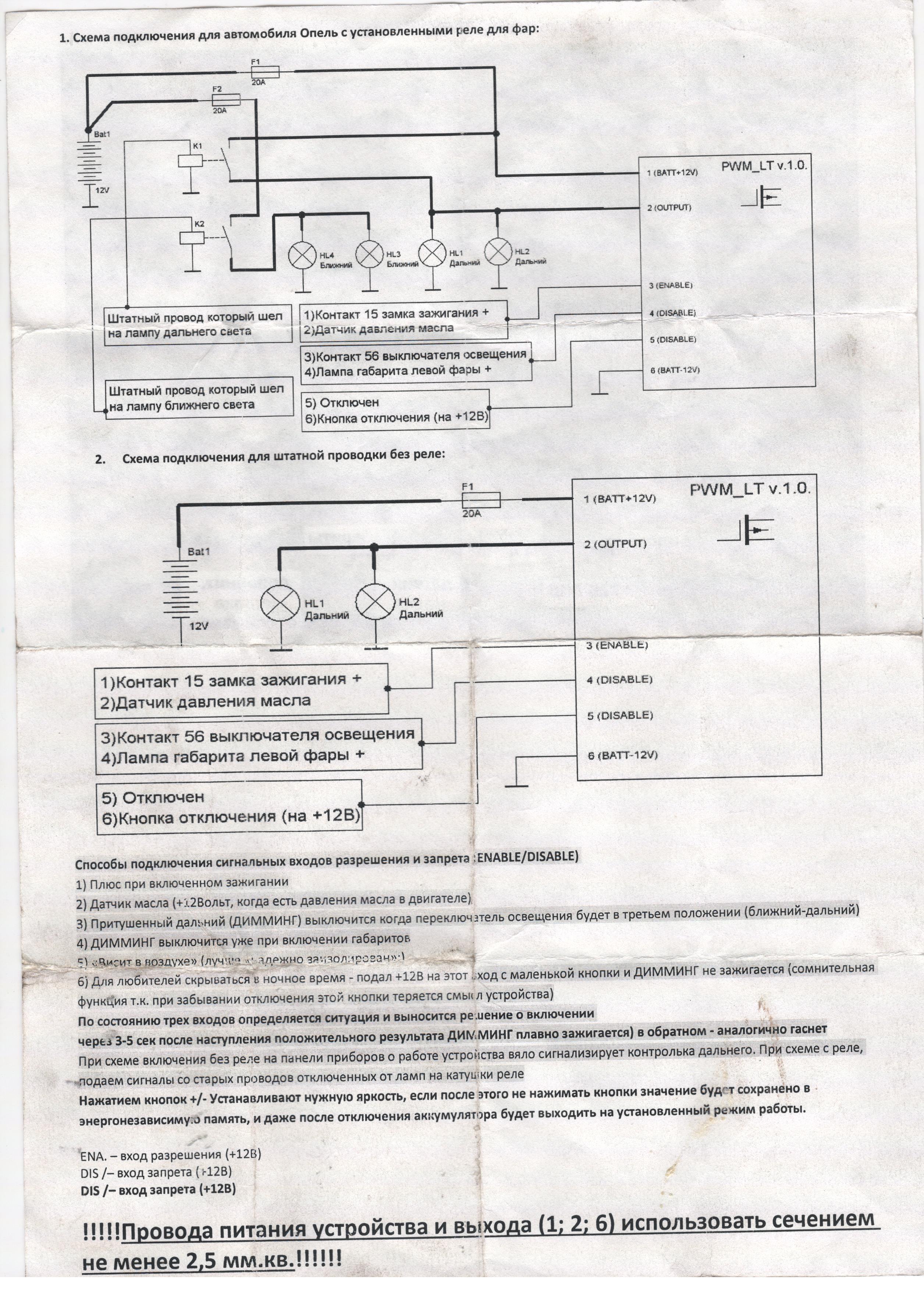

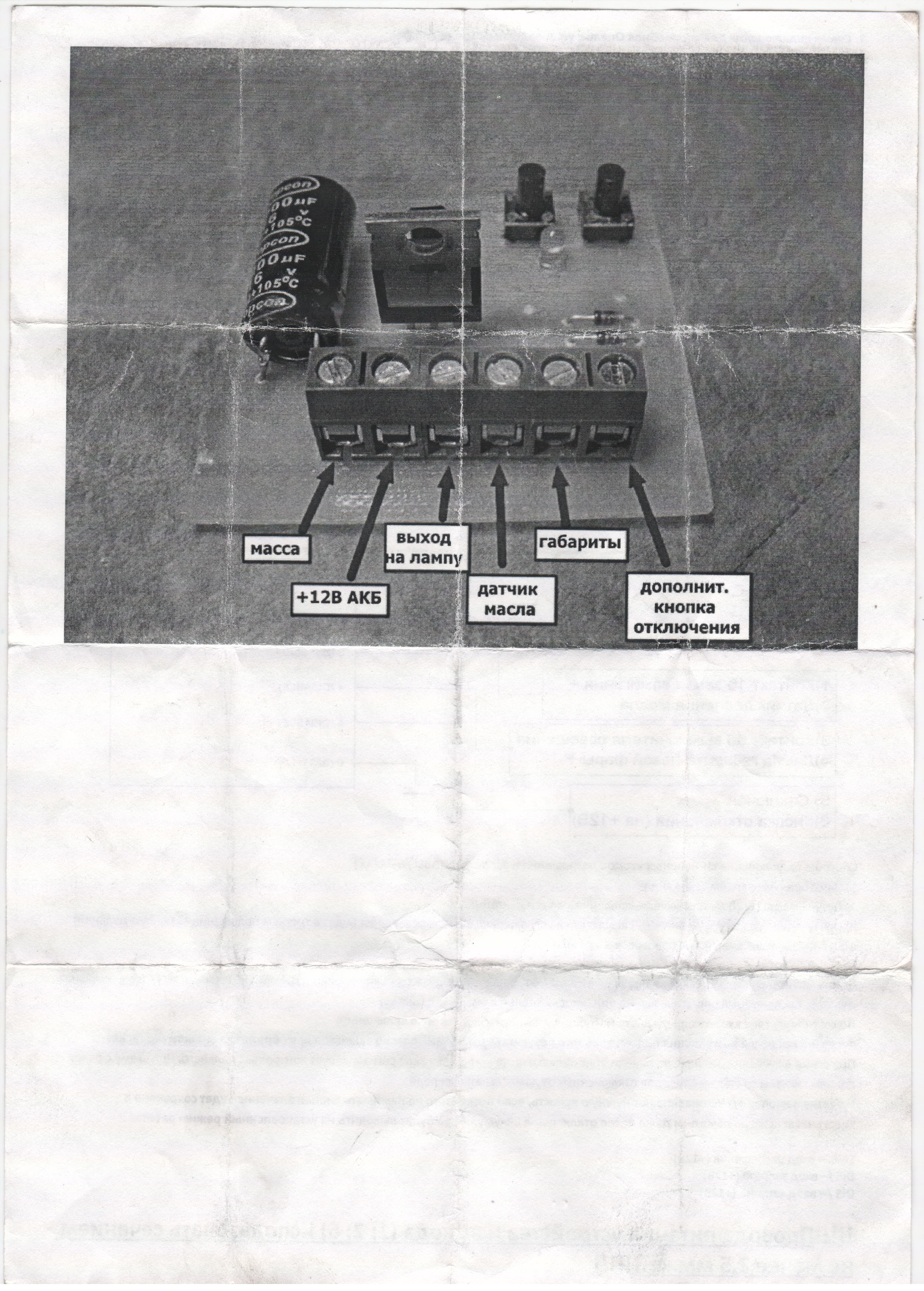

Re: Дневные ходовые на дальнем в пол-накала [Re: kym]
      29 октября 2023 в 19:40 Гілками Прикріплені файли (0 завантажити)
kym 27.10.2023 19:43 пишет:
Лампы - обычный галоген
Копнув свій архів, знайшов схему блочка яку купляв мій електрик десь на опель-клубі чи якомусь іншому.
Це було реалізовано давно, мабуть років з 10+ тому для фар з галогенками (не бидлоксенон точно).
Пам'ятаю, що на нитки розжарювання дального світла фар приходило від 5.3V (та більше, якщо нарегулюєш в "плюс").
У мене точно було 5.3V накручено, цього було вдосталь.
Активація: здається по датчику тиску масла у двигуні.
Копнув свій архів, знайшов схему блочка яку купляв мій електрик десь на опель-клубі чи якомусь іншому. Це було реалізовано давно, мабуть років з 10+ тому для фар з галогенками (не бидлоксенон точно)
      29 октября 2023 в 19:50 Гілками Прикріплені файли (0 завантажити)
Попробуй погуглити тих хлопців, можливо пізніше були зроблені якісь більш сучасні рішення.
