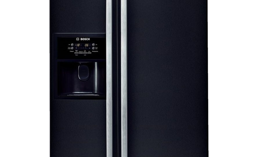

Усім доброго вечора!
Є вдома side-by-side холодос BOSCH KAN 58A55.
Останні тижні, 2-3 рази на день, відбувається якійсь глюк: пищить (наче не закриті двері) та блимкає екран (з налаштуваннями температур в обох камерах та диспенсера), усі показники збиває до "за замовченням" (це мінімальні) і далі собі працює.
Електрика не "скаче".
Мануал - прочитав (немає нічого).
Коди помилок ніде не вискакують (хоча може їх туту немає).
Але відчуваю, що щось не так.. раніше такого не було..
Може будуть у кого якісь ідеї?
Заздалегідь дякую...

Я б грішив на шлейф між дверкою та холодильником.

Nicholas 15.11.2023 10:46 пишет:
А де той шлейф подивитися?
З.І. Батарейки наче не має..в мануалі нічого про неї не написано..
патриарх **
48 лет, Киев
Сообщения: 1131
С нами с 20.10.2008
Re: Глюки холодильника BOSCH KAN 58A55 [Re: THOR]
      16 ноября 2023 в 13:19 Гілками
THOR 15.11.2023 19:01 пишет:
То я не скажу. Мій 'даіаноз' виключно по світлині, у якості бувалого покупця
Бо якось натрапив на подібний заманлавий варіант на вторичці - людина чесно розповіла як він потрапив неї буквально у якості запчастин від хазяїна, що не хотів більше бачити той холодильник (глюки плаваючи не незрозумілі, пару раз просто переставав працювати - довелося викидати продукти). Й що було знайдено й замінено в результаті тільки шлейф.
Воно звісно не відміняє можливісь виходу зі строя будь-якого іншго елементу, але пам'ять про мобілки-розкладачки підказує шо якщо є шлейф,що постійно згинають-розгинають - то його рано чи піздно доведеться міняти.
