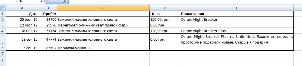

YSK 01.12.2023 09:40 пишет:
Sillent 30.11.2023 20:44 пишет:
У меня около 8 тыс. в год.
З такими пробігами на них можна їздити вічно.
Вот. Получается, сгорела у меня только одна лампа. И это лампы все Н4.

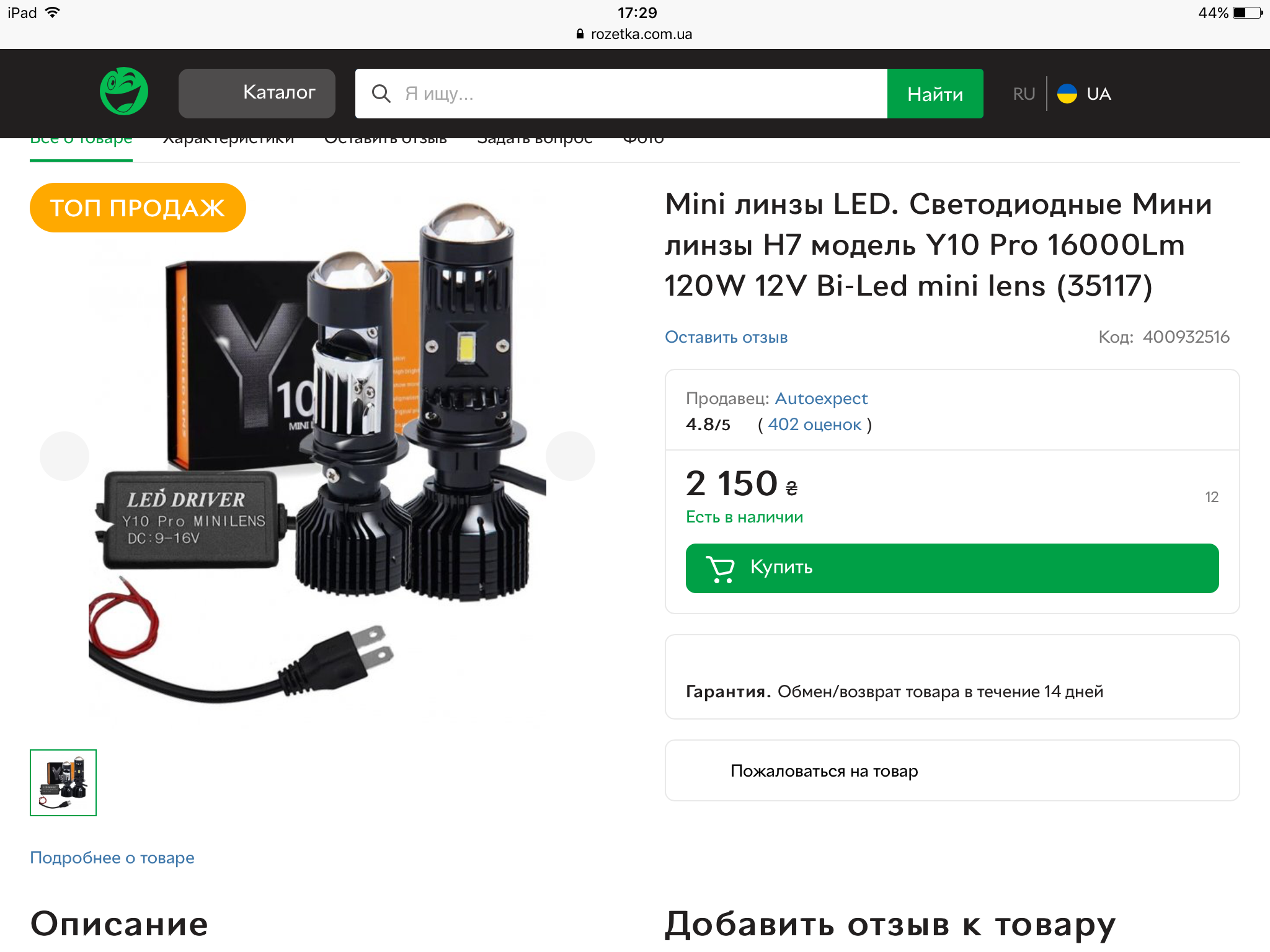

      7 декабря 2023 в 17:31 Гілками Прикріплені файли (0 завантажити)
А що скажете за такі Лампи лед з лінзою

Re: Вибір галогеновоі Лампи Н7 [Re: Igor71]
      7 декабря 2023 в 23:50 Гілками
egorka 07.12.2023 17:31 пишет:
Фигня. Н4 такие норм, потому что там диаметр лампы существенно больше, соответственно больше отражатель и сама линза, потому светят они более-менее ок, а Н7 - слабая там разница с галогеном фиг да нифига. Плюс надо колпачок торцевой из фары удалять.

Я это даже комментировать не буду, лампы за 300 грн, можешь еще от елочной гирлянды всунуть, эффект будет тот же.
Пути для улучшения света есть два:
1. Замена оптики, либо установка в свою лед/ксенон линз. На форуме в партнерах есть человек который этим занимается.
2. Установка КАЧЕСТВЕННЫХ лед-ламп с правильной СТГ в свою рефлекторную фару, пример я писал выше - это филипсы ultinon 9100 либо более дешевые ultinon 5100.
Все остальное под Н7 либо дроч, либо будет слепить всех, включая тебя.
Поскольку ничего из этого ты делать не будешь, то купи просто галогенки +110-130 и не мороч голову ни себе, ни людям.
