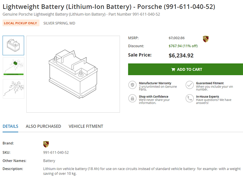

Нагадайте, будь ласка, в яких авто (суперкарах) використовуються літієві батареї саме як стартерні батареї для двигуна типу ДВЗ?
Трохи пошукав та нічого не знайшов.

shcherb 07.12.2023 12:23 пишет:
наприклад
Дякую.
Схоже, варіантів достатньо багато.
Ще один приклад з трохи меншою ціною - https://www.ebay.com/itm/266483146732.
Навіть цікаво, все ж з'являться такого типу батареї в звичайних автомобілях з ДВЗ (тобто ціна впаде до такого рівня, що можливо буде купити для звичайного автомобіля) або все ж електроавтомобілів стане багато швидше. )
Деякий можливий варіант майбутньої опції у масовому сегменті.
