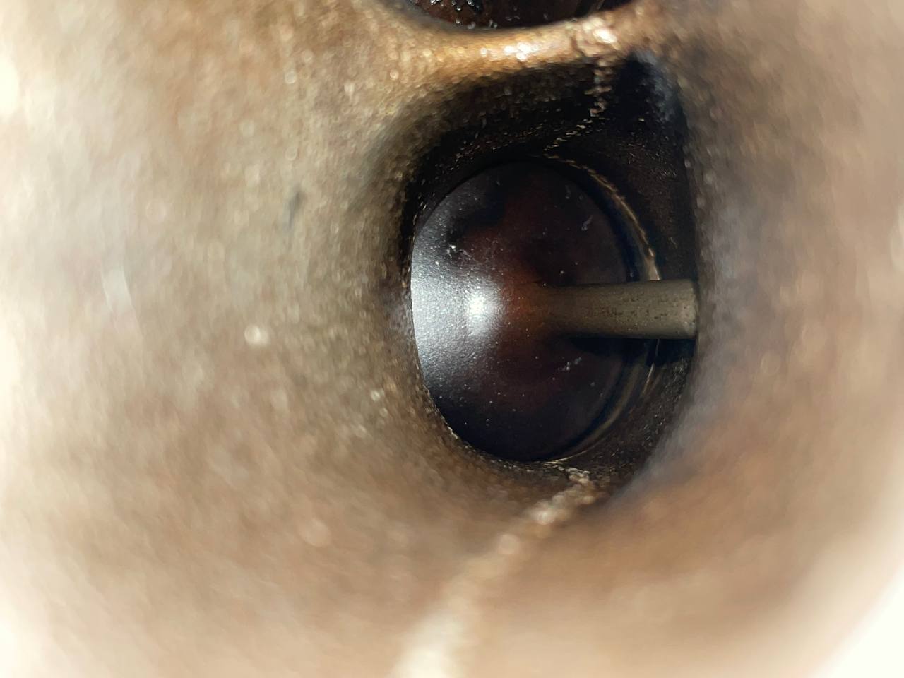

Имеем:
мотор бензин 4.8 турбо
меньше 10 тыс. назад капиталка, гильзовка, новые поршни, ремонт голов с заменой направляющих и все такое. Но в итоге жор масла как до капиталки.
Сегодня снял впускной коллектор (стартер снять) и посмотрел в окна на впускные клапана, а там жах:
на некоторых клапанах ничего, а на некоторых нарост какой - то клейкой массы. достал чуть отверткой - как пластелин.
Фото попробую вставить.
Будут идеи из за чего куда копать?

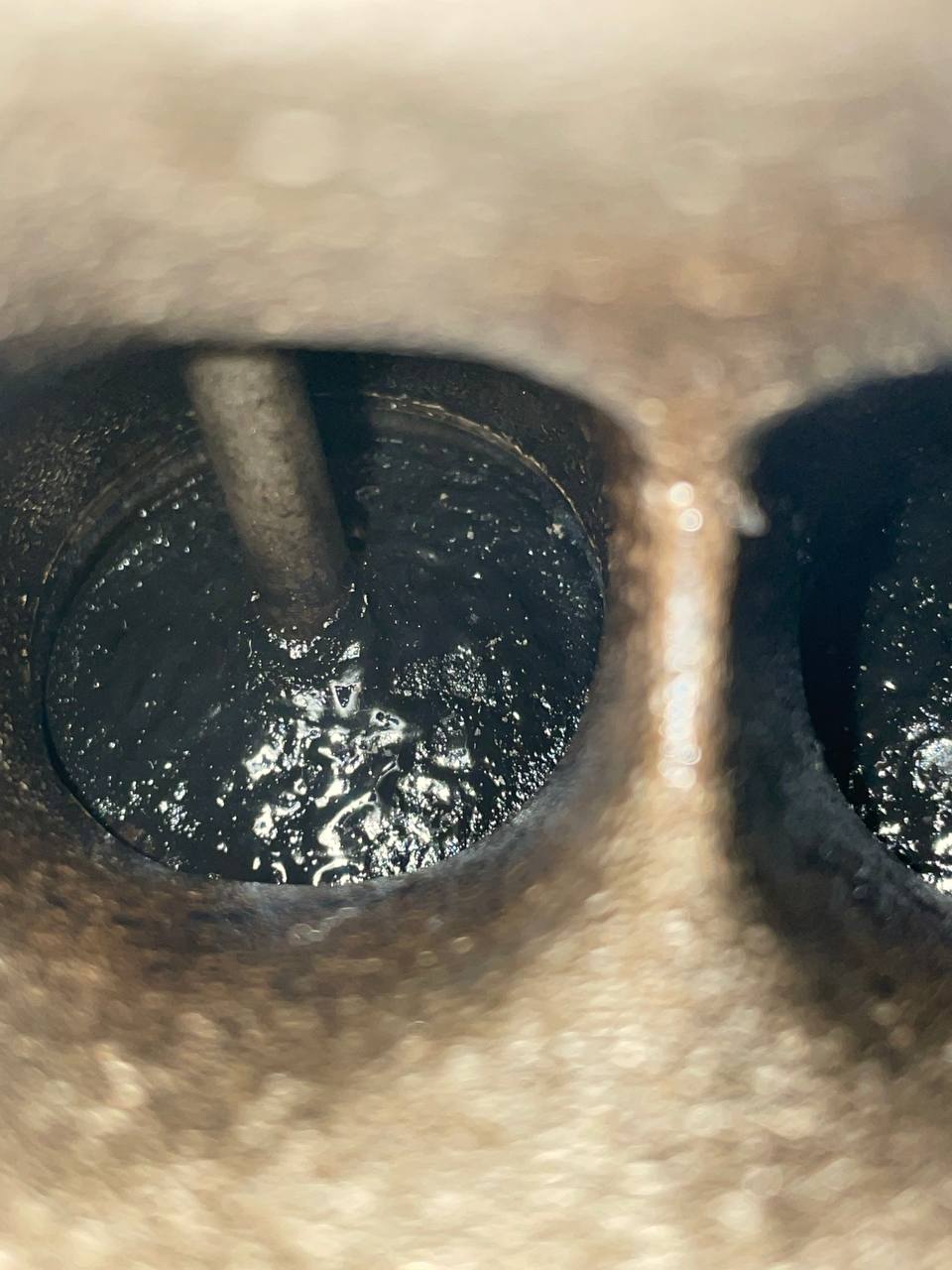

При этом некоторые клапана выглядят так:
думаю це питання до майстерні, де цю процедуру проводили за багато президентів)) разом з фотозвітом.
Очевидно що в тих циліндрах де така біда - щось не гуд. Геометрія гільзи чи маслозйомні кільця чи ковпачки на клапанах...

Alex_524 11.12.2023 17:41 пишет:
маслосъёмные говно ИМХО .

shcherb 11.12.2023 18:29 пишет:
На жаль блок робила одна майстерня, голови - друга. Тому доведеться розібратися самому, хоч у яку сторону "копати" - верх чи низ.

Jonny 11.12.2023 18:36 пишет:
Тогда должна дыметь, а она не дымит. Разве что после запуска, но пока не разобрался - дымит или парит. Больше на пар похоже.

Судячи з опису щось схоже на Кайен. Якщо Кайен - він має систему живлення з беспосереднім впорскуванням палива у циліндр. Для такої будови - ота гидота на впускних клапанах норма. Більше будуть забруднені саме ті клапани які ближче до отвору патрубка системи ВКГ.
Так, Кайен з безпосереднім впорскуванням.
Якась сумнівна конструкція.
