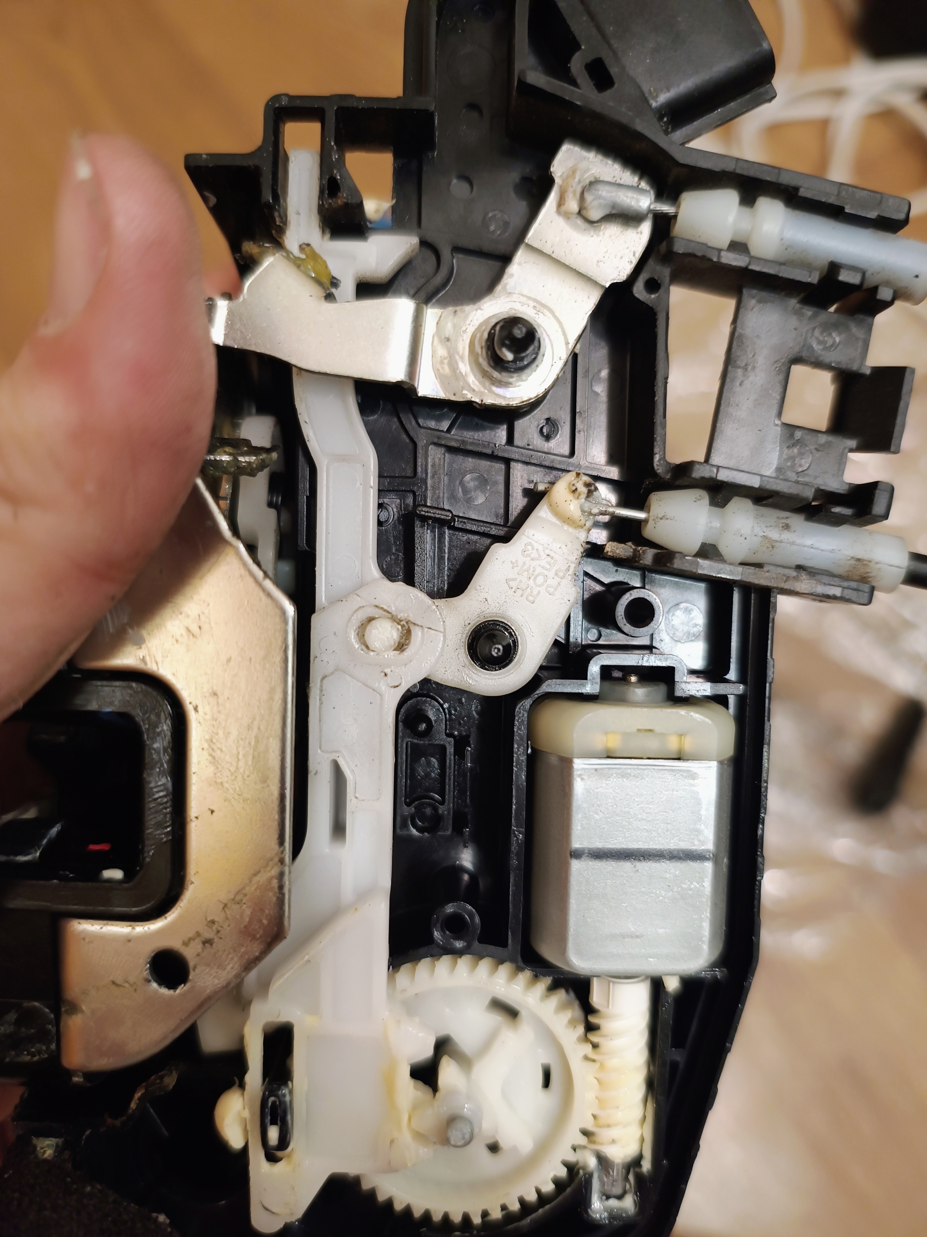

Перезібрав все заново - стало працювати як треба. Трохи засмутився,що після дощу всередині все мокре,враховуючи і замок. Ясно,чого вони ламаються з часом.
Ось так замок виглядає в середині. Це старий,який ламали,так що можливо вже щось не на своєму місці. Думав стане ясно чого його заклинило,але не розібрався і плюнув.
Зате вже розумію,що треба і водійський перебрати,бо є ознаки його смерті.
Тут видно двигунчик- його треба або на Алі знайти,або перебрати цей, і буде донором на водійські двері.

Якщо будеш розбирати працюючий то добре вимий та змасти. Моторчик саме такий може бути проблема - довжина валу не стандарт.

Ну туди я сам вже точно не полізу,бо нічого в цьому не розумію,а робота досить тонка.
По валу - читав в гуглі,що народ якось цю проблему вирішував. І що від Нексії підходить, і шо на Алі є те,що треба, і що можна старий корпус ставити на нову внутрянку. Вже трохи каша в голові,але все одно то треба руки рівні.
Код на цьому ледь видно,але нічого гугл не видає на запит.
В мене, та мабуть і в твоєму підклинила пружинка, щось типу як на фото
