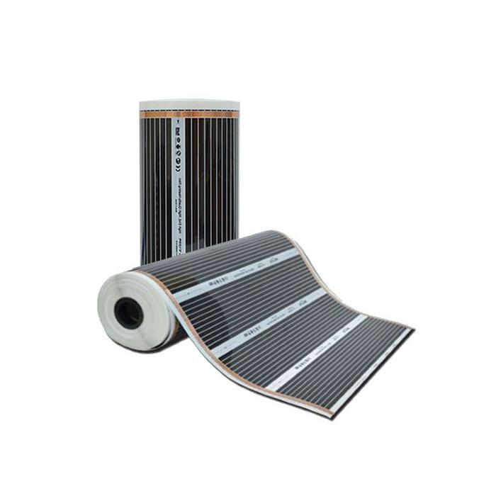

      21 декабря 2023 в 11:11 Гілками Прикріплені файли (0 завантажити)
Просто ІЧ підлога - це плівка. Гнучка. З тонкими смужками у якості провідника.

Re: ІЧ тепла підлога [Re: Traveler]
      21 декабря 2023 в 12:02 Гілками
Traveler 21.12.2023 11:11 пишет:
Там найцікавіше не плівка, а з'єднувачі. Вони виступатимуть над поверхнею плівки. Під ламінатом вони втискаються в м'яку підложку, а лінолеум їх просто "повторить", будуть горби, якщо лінолеум дешевий, ще й протруться швидко ці місця
