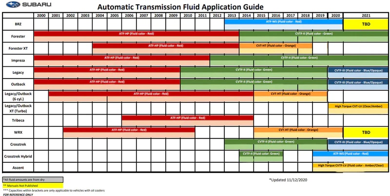

Та навіть в BR та BS трохи різні рідини варіатора йдуть. Є просто Subaru Lineartronic CVTF fluid, а є Subaru Lineartronic CVTF-2 fluid. Якщо не помиляюсь, для 3.6 там ще інше мастило.

      28 декабря 2023 в 14:05 Гілками Прикріплені файли (0 завантажити)

Те що варіатор стали ставити на 2,4 турбо я знаю ще з моменту виходу Ескента, бо для нього взагалі не пропонували інших варіантів двигуна чи коробки. А от легасі/аутбек з 3,6 я зустрічав лише з 5АТ. Подивився в інеті - таки бували і з варіаторами, перед самою смертю цього двигуна.;
Outback в кузові BS з двигуном 3.6 тільки з варіатором й були.
То у BR з 3.6 ставили звичайний автомат.
https://www.youtube.com/watch?v=BId7ZjJWA4s
2015 рік, це дорест цього кузова
Якщо хочеш з картинками і схемами: https://www.subarupartsdeal.com/parts-li...n_assembly.html, як приклад

Наскільки пам,ятаю BR і у нас і у ЄС ще пропонувалися з двигуном 3.6 і автоматом, а от BS офіційно у нас, та здається і у ЄС з цим двигуном вже не продавалися, тому і не бачив таких. Зате з ЄС тягнули сюди 2.0 дизель, який отримав у Європі вкрай негативну пресу. Коли потягнули до нас битки зі штатів то везти 3.6 було невигідно економічно, от я і не зустрічав BS з 3.6. А хтось таке у нас вживу бачив?
В рашці пропонували, але на варіаторі знову (маю ділерську інструкцію з рашистського сайту, там розписано). В Європі - думаю ні. Я просто коли був в офіційного ділера в Загребі (то окрема історія, через те що моя машинка в Європі не продавалася взагалі), то в них в сканера немає опції для 3.6. Мою тільки в Загребі відсканували, в Спліті вже офіційний не зміг
